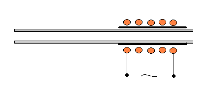

ich habe ein Projekt was ich gern Umsetzten möchte.
Dazu soll ein Röhrchen (Metall, Durchmesser außen: 4mm innen: 2mm,
Wandstärke 1mm) durch Indktion auf 300-350°C erwärmt werden.
Meine Idee wäre (wie im Bild zusehen) einen thermischen Isolator
(schwarz) um das Röhrchen, darüben die Induktionsspule (orange).
Meine fragen sind nun:
Ist das überhaupt möglich?
Ist das mit 12V bzw 24V möglich?
Ist das über eine Dauer von 12h möglich?
Wenn ja, wie kann ich das alles anstellen?
Ich kenne mich nur laienhaft aus. Deshalb entschuldigt falls es dämliche
Fragen sind. ;)
Zusatzfrage:
Ist es richtig, dass ich durch Induktion nur den Bereich der Induktion
richtig erwärme? (Wärmeleitung im Material ist mir klar.)
gruß
Micha
Im Zweifel auch Luft als Isolator, ansonsten darf der Isolator keinen
hohen µr haben und elektrischer Isolator sein.
Kann man machen, Keramik oder sowas.
>richtig erwärme?
Ja. die Wirbelströme im Metallröhrchen erzeugen die Wärme.

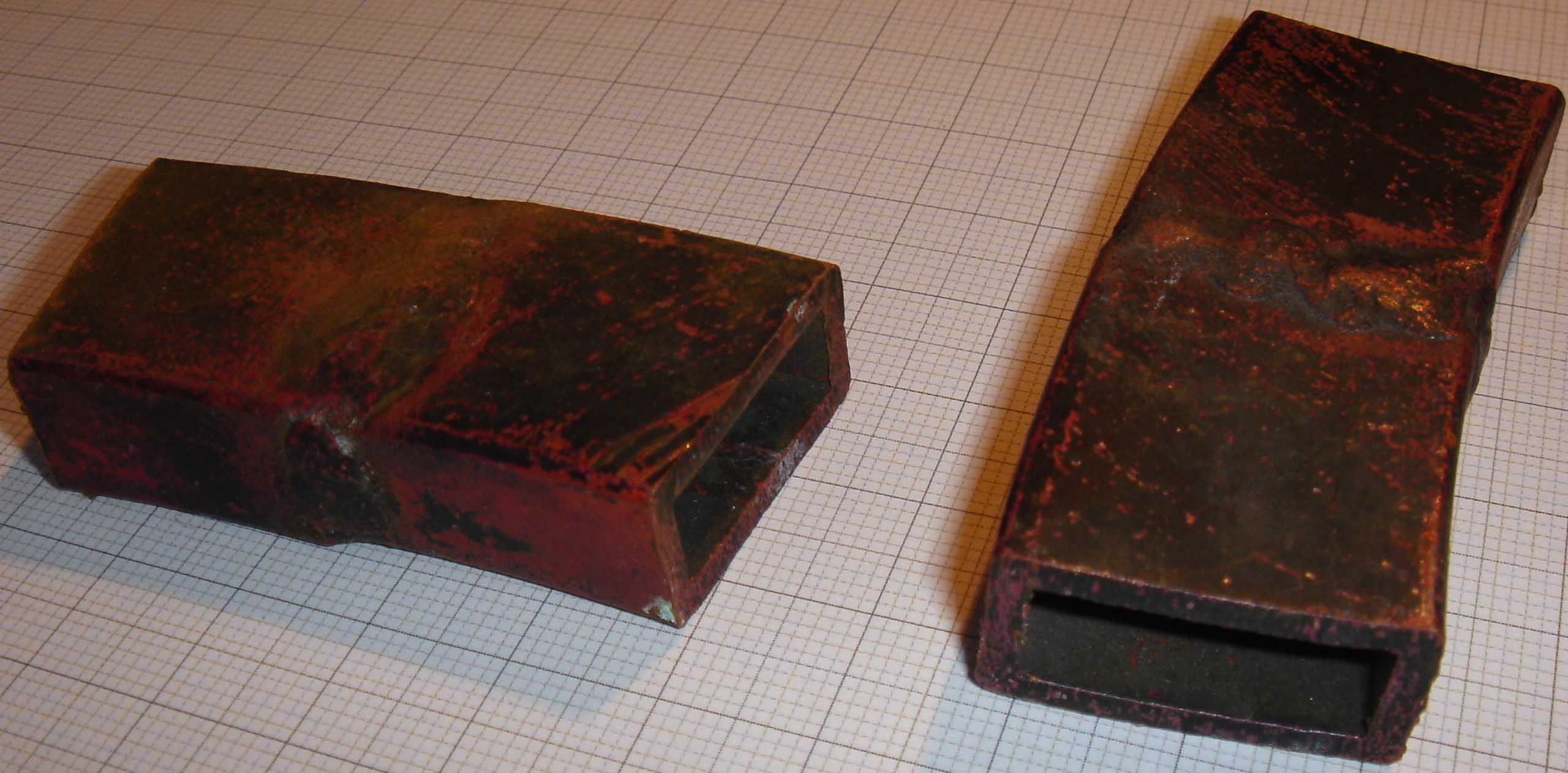

Besteht die Spule aus einem Hohlleiter kann man durch diesen
„Kühlflüssigkeit“ fließen lassen. Die Erwärmung darf dann lange
andauern, ohne Schaden für die Spule.
Vor sehr langer Zeit hatte ich mal damit zu tun, allerdings für etwas
grobschlächtigere Ware. Induktionshärtungsmaschinen für
Eisenbahnschienen waren das (damals noch mit Thyristoren
Mittelfrequenztechnik).
Im Bild ist ein Stück des Kupferhohlleiters zu sehen.

von Michael K. (muescha)
Also der zu erwärmende Teil Soll 1cm lang sein.
Erwärmt wird in dem Röhrchen ein Kunststoffdraht, welcher bei ca.
280-350grad schmilzt.
Wenn man so will ähnlich einer Heissklebepistole nur kleiner und durch
induktion.
Ist zwar nicht für nen 3D-Drucker gedacht, aber ihr habt recht es klingt
danach.
Jetzt wo ich nachgelesen hab was ein Extruder ist :)
Es soll vielmehr eine sehr feine Heissklebepistole werden.
Ich geh dann mal davon aus, dass es sowas noch nicht gibt. Evtl für so
nen Drucker was ich hernehmen könnte!?
