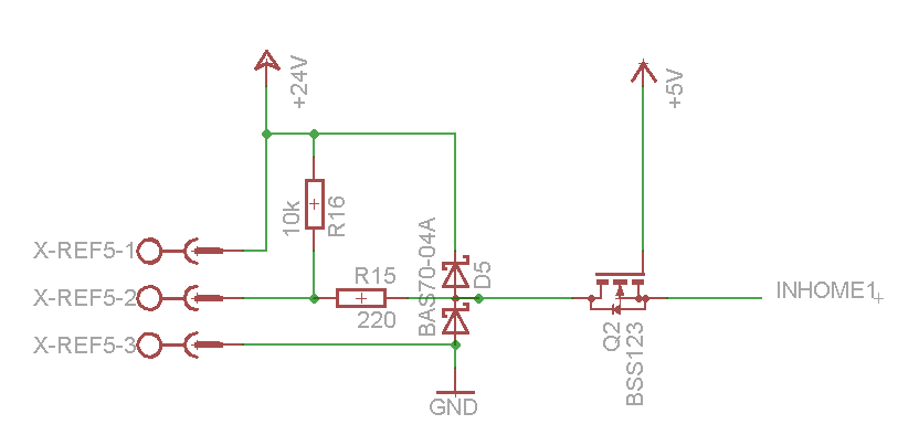

Hallo, ich habe einen FET als Pegelconverter benutzt. Dann kann der Pullup auf 24V bleiben. Servus Wolfgang

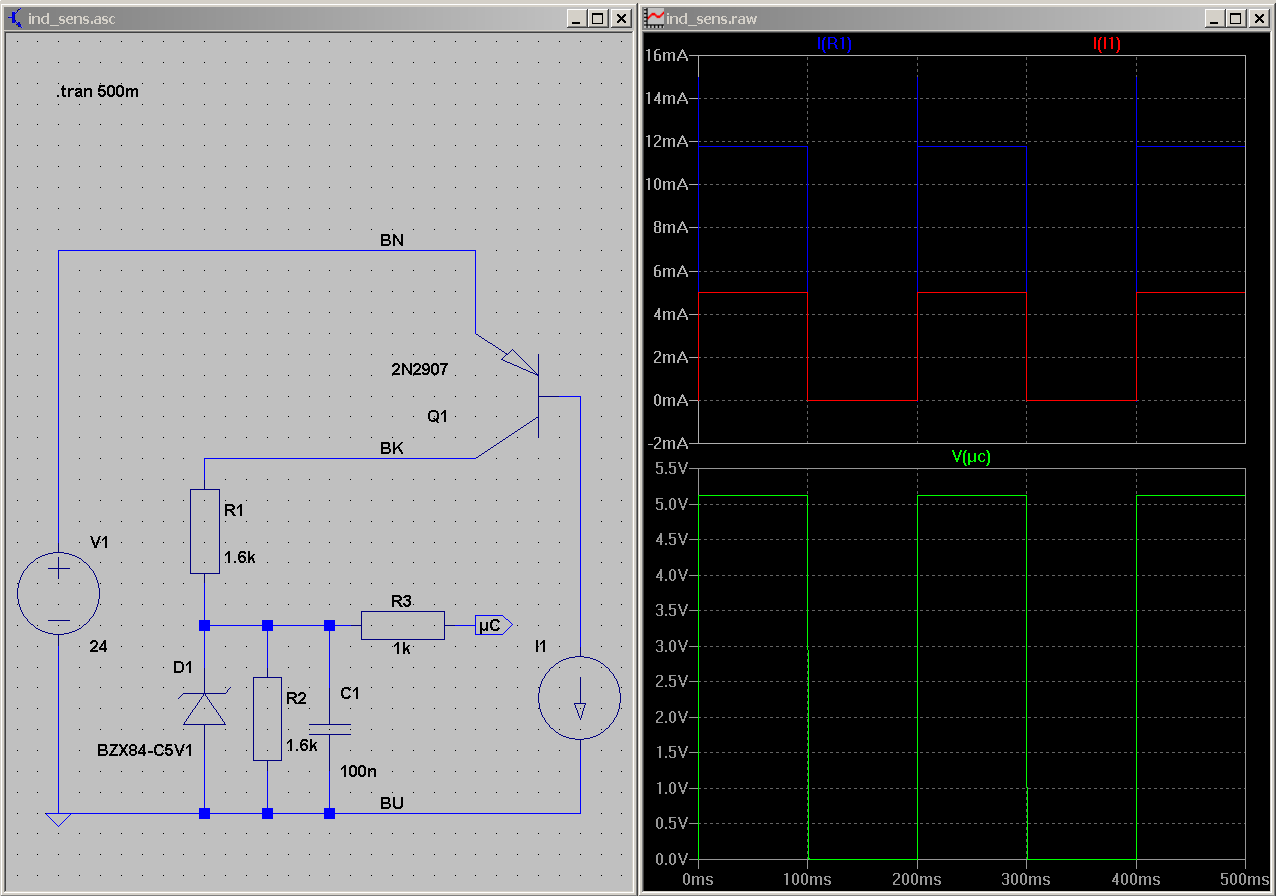

m.n. schrieb: > Für PNP-Ausgänge braucht man Pulldown-Widerstände! Also etwa so wie im Anhang? R1, R2 und C1 ist ein TP mit ca. 1 kHz (identische Anstiegs- und Anfallzeiten). R3 begrenzt den Strom durch die Schutzdiode wenn Uzener>Ucontroller.
fidus schrieb: > Also etwa so wie im Anhang? Nein. Wo I1 herkommt ist nicht erkennbar. Die schönen Bildchen haben nichts mit realen Sensoren zu tun. Diese können einen Leckstrom liefern und einen '0'-Pegel von durchaus einigen Volt haben; wenn man Relais' anschließt, ist das nicht schlimm. Einfach und sicher ist ein Optokoppler.
m.n. schrieb: > Nein. Wo I1 herkommt ist nicht erkennbar. Der ist nur für die Simulation. > Diese können einen Leckstrom liefern und einen '0'-Pegel von durchaus > einigen Volt haben; lt. Datenblatt: Reststrom < 100µA, also Ulow < 160mV > Einfach und sicher ist ein Optokoppler. Das wäre auch eine Lösung. Die Zenerdiode hat der TO aber schon ;)

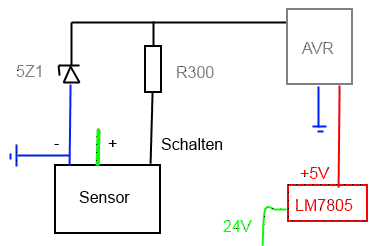

Du hast den falschen gekauft. Deine Schaltung, mit dem Widerstand gleich
an 5V des 7805, funktioniert mit NPN low aktiven problemlos.
+5V
300R
Sensor--+--uC
Matthias Sch. schrieb: > oder der PC817 oder was auch immer in > der Bastelkiste liegt. Den würde ich auch vorschlagen, da er nur die notwendigen vier Pins hat. MaWin schrieb: > Du hast den falschen gekauft. Das würde ich nicht sagen. Einen µC-Pin soll man nie ungepuffert nach außen führen.
