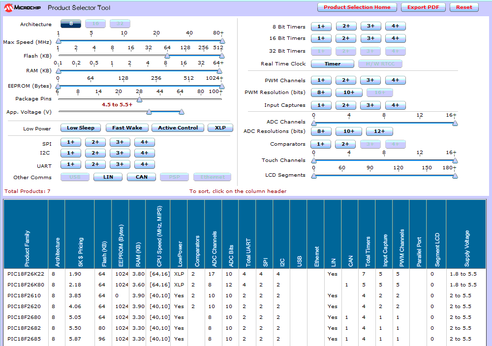

Achja, Nachtrag: Auf der Microchipwebsite gibt es einen recht guten "Parts Selector" da kann man die wichtigen Parameter vorgeben und der schmeisst einem dann die Passenden PICs raus. http://www.microchip.com/maps/microcontroller.aspx Ich habe das Spielchen jetzt mal mit den Bedingungen PIC18F, mind. 96kByte Flash und 28Pin Gehäuse gemacht. Und da sieht man schon das dies aufgrund der Flashgröße (für einen 8Bitter ist das schon viel) recht speziell ist... Also gibt es nur drei Ergebnisse: Neben dem gesuchten 18F2685 noch dem 18F27J13 und dem 18F27J53. Ob es evtl. andere Ausschlusskriterien gibt weil beispielsweise ein IO bei diesn Pic nicht zur Verfügung steht müsst ihr selber abklären. Ich kenne das Projekt nicht und ein wenig Eigenleistung muss man halt auch erbringen. (Es ist z.B. bei den USB Pics so das ein Port Pin fehlt weil da ein zusätzliche Kondensator angeschlossen werden muss) Wobei mir eine wichtige Frage einfällt: Liegt das Programm im Quellcode vor oder nur als fertig kompiliertes HEX File? Wenn es im Quellcode vorliegt ist alles in Butter, dann muss man nur ggf. die Fusesettings anpassen. (Wobei man dann aber auch gleich die "showlänge" kürzen und damit dann auf viel gängigere Typen wechseln könnte) Liegt es aber nur als Hex vor wird es schwierig. Das kann man nicht einfach in einen anderen PIC brennen... Eine änderung ist zwar möglich, aber sicher nichts für den Einsteiger. Sehr schwer, da muss wirklich auf der Maschinensprachenebene rumgeschoben werden... Also faktisch für dieses Projekt unmöglich, da der Aufwand in keinem Verhältniss zum Aufwand für die Beschaffung des Originals steht... Wirklich in keinster weise! Gruß Carsten

Uli P. schrieb: > Hi! > > Es Weihnachtet sehr... daher wollte ich mal den Blinkebaum aus Elektor > 12-12 nachbauen. > http://www.elektor.de/jahrgang/2012/dezember/led-weihnachtsbaum.2318503.lynkx > > Die Platine wollte ich selbst machen aber leider bekommt man den > PIC18F2685-E/SP (Microchip) nur bei RS und anderen Großhändlern jedoch > nicht für Privatleute. :( Anbei habe ich mal die Liste der verfügbaren PICs nach folgenden Kriterien eingegrenzt: 1. 8 Bit Architektur 2. 5V Betriebsspannung 3. 28 Pins 4. >=64k Flash Die Liste siehst Du im Anhang, sie ist nicht sehr lang. Und es gibt keinen anderen 5V-PIC mit 96k Flash und 28 Pins. Es gibt den 18F4685, das ist der gleiche PIC im 40/44pin Gehäuse. Wenn Du die Schaltung auf 3.3V umdesignst, dann kannst Du den PIC18F27J13 verwenden. Die Typen mit K oder J in der Bezeichnung sind die modernen, stromsparenden Typen, wobei aber insbesondere die J-Typen nur noch mit 3.3V laufen (intern 2.5V). Dafür hättest Du dort 128k Flash. Die Software müsstest Du aber für den anderen PIC anpassen. fchk PS: https://hbe-shop.de/Art-1579606-MICROCHIP-PIC18F2685-E-SP-MCU8-BIT96K-FLASHSPDIP28
PPS: https://hbe-shop.de/Art-1814992-MICROCHIP-PIC18F27J13-I-SP-MCU-8BIT-128K-FLASH-XLP-28SPDIP Schau mal auf den Preis. Die alten 5V 8-Bit PICs ohne J oder K sind immer noch erhältlich und werden auch immer noch gefertigt (Microchip hat so gut wie nie etwas abgekündigt), sind aber deutlich teurer. Wo immer es geht, sollte man die modernen PICs verwenden, denn da bekommt man mehr Leistung für deutlich weniger Geld.
