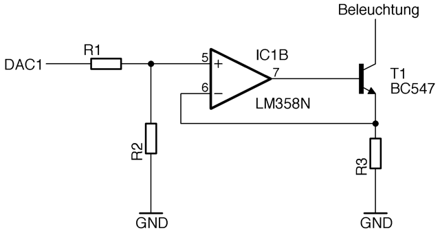

ich möchte mit einem Microcontroller über den I²C-Bus den Kontrast und
die Hintergrundbeleuchtung mittels einem MAX518 steuern. Hierzu habe ich
die beiliegende Schaltung entworfen, und wollte hier nachfragen, ob
vielleicht jemand mit dem MAX518 mehr Erfahrung hat wie ich.
Würde mich über eine konstruktive Rückmeldung freuen.
Viele Grüße
Ingo
Du hast nach den DAC des MAX518 Transistoren in Emitterschaltung gebaut,
das wird so nicht funktionieren, denn die Transistoren werden, sobald
die Spannung zwischen Basis und Emitter sich den 0.6-0,7 Volt nähert,
relativ 'ruckartig' anfangen zu leiten, von Linearität keine Rede.
Mein Vorschlag wäre, den Kontrast DAC direkt an das LCD zu schalten
(evtl. über einen 220R-1k Widerstand), denn der benötigte Strom an
diesem Pin ist minimal. Die Beleuchtungsregelung ist einfacher und
energieeffizienter über eine PWM, die du direkt aus dem Kontroller
generieren kannst. Bei halbem Strom verbrätst du im Moment ja die Hälfte
der Leistung im Transistor.
Wenn du davon nicht abzubringen bist, mach aus dem Transistor T1 einen
Emitterfolger (Kollektor direkt an Vcc, Emitter speist die Beleuchtung),
dann ist das wenigstens proportional zum DAC Ausgang, wenn auch immer ca
0,7 V niedriger als der DAC Ausgang. T3 kannst du dir dann sparen.

von Ingo S. (schicki)
Hallo Matthias,
vielen Dank für Deine Antwort. Ich habe heute über Deine Vorschläge
nachgedacht, und ich gebe Die Recht. Die Idee mit den Transitoren war
nicht optimal.
Leider steht mit in dem Fall kein PWM zur Verfügung. Die Pins hierfür
nutze ich leider schon für etwas anderes daher muss es über den MAX518
gehen. Ich habe den Entwurf überarbeitet. Kannst Du mal bitte drüber
schauen, und mir Deine Meinung hierzu mitteilen.
Vielen Dank
Ingo
Der Kontrast mag so gehen, im LM358 sind ja eh 2 Opamps drin, aber die
Beleuchtung wird beim Überschreiten der Gatethreshold des BS170 nach wie
vor recht unlinear angehen.
Es muss ein Emiterfolger her, der den Ausgang des DAC zwar im Strom
verstärkt, aber keine Spannungsverstärkung hat - die kannst du hier
nicht brauchen. Wenn du jetzt den DAC als PWM missbrauchst, geht das
zwar, aber das hält den I2C Bus ganz schön auf Trab. Du möchtest ja
nicht alle paar ms High oder Low auf den DAC schreiben.
Hi, das ging ja schnell.
Ich habe aus der Schaltung jetzt einen Emitterfolger gemacht. Ich meine
dass es jetzt ok ist. Was meinst Du? Mir ist bewusst dass ich den I²C an
der Stelle sehr stark stresse. Allerdings habe ich an der
Bestandsschaltung wirklich keine Alternative.
T1 darf immer noch kein MOSFet sein, die sind als Spannungsfolger nicht
geeignet. Nimm einen normalen NPN. Nun solltest du den Spannungsteiler
am OPAmp nochmal checken. Du telist da den Ausgang des DAC durch ca. 20,
bei 5 Volt Ausgang liegen am Eingang (und damit auch am Ausgang) des
OPAmp gerade mal ca. 250mV, das ist viel zu wenig. Wenn deine
Beleuchtung bei Vcc 100% hell ist, ist z.B. gar kein Spannungsteiler
nötig. Bedenke auch, das nach einem Emitterfolger der Pegel um ca. 0,6V
niedriger wird.
Da die Kontrastspannung bei LCDs generell recht niedrig ist, könnte es
in diesem Zweig gerade so klappen, musst du aber ausprobieren.
Wenn die DAC Ausgänge übrigens so 5mA liefern könnten, kannst du dir den
ganzen OpAmp sparen. Hab gerade mal geschaut, die Messwerte werden bei
2,5 mA genommen, das reicht auf jeden Fall für den Kontrast direkt.
so ich denke jetzt habe ich es so dass es funktionieren müsste. Den OPV
habe ich mal drin gelassen, und die Widerstandswerte angepasst. Den
Vorwiederstand für den NPN habe ich mit 330 Ohm gewählt das sollte
reichen.
> Den
> reichen.
Ja, probiers mal, aber rechne damit, an den Spannungsteilern nochmal
drehen nach einem Bereichs-Check.
von John (Gast)
Möchtest Du die Beleuchtung nur ein-/ausschalten, oder die Helligkeit
einstellen?
Der OP für die Beleuchtung in deiner Schaltung (IC3B) hat keine
Gegenkopplung. So kannst Du die Beleuchtung nur ein-/ausschalten.
Der LM358 hat eine maximale Ausgangsspannung von Vcc-1,5V. Nach dem
Transistor hast Du noch mal 0,7V weniger. Für die Beleuchtung stehen
dann nur noch Vcc-2,2V zur Verfügung. Reicht das?
Wenn Du die Helligkeit der Beleuchtung steuern willst, solltest Du den
Strom steuern.
Wie sind die Daten der LCD-Beleuchtung (Strom, Spannung)? Es könnte
sein, dass der BC547 im Linearbetrieb etwas zu schwach dafür ist.
John
Hi Chris,
ich sollte die Helligkeit steuern. Ich überlege gerade ob ich den OP
gerade komplett heraus nehme. Der DAC bringt 2,5Volt und max. 4mA.
Das Display benötigt max. 5 Volt DC und 60 mA. Wenn ich den den BC547
über einen 1K Widerstand schalte sollte das eigentlich reichen.
> Gegenkopplung.
Ach, siehste, das hatte ich auch übersehen.
Jo, dicke. Du kannst dabei mit ca. 100-facher Stromverstärkung rechnen,
da ist noch Luft. Genauso beim Kontrast. Wenn das ein handelsübliches
Display a la HD44780 ist, fliesst da nur ein Leckstrom in der
Grössenordnung einiger µA.
Vielen Dank an Alle. Ich ändere nun die den Plan ab, und streiche den
OPV komplett
Ingo
