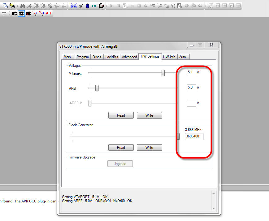

Wenn du die Spannungen des STK500 mit dem AVRStudio-Programmier-Tool
auslesen kannst, dann ist die Verbindung sauber vorhanden.
von Martin M. (silent_max)
Mit welchem Tool im AVR Studio kann man denn die Spannung auslesen??

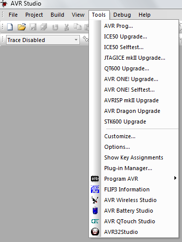

von Frank G. (frank_g53)
im Menu unter "Tools -> Device programming" oder auf der Menuleiste das
Symbol mit dem Blitz auf dem IC
von STK500-Besitzer (Gast)
Mit dem, mit dem man auch die Controller programmiert.
Dazu muss man u.U. ein Projekt geöffnet haben. Der Button sieht aus wie
ein IC mit Blitz (Flash...).

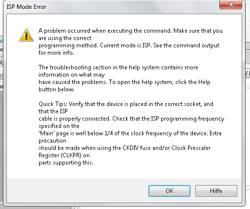

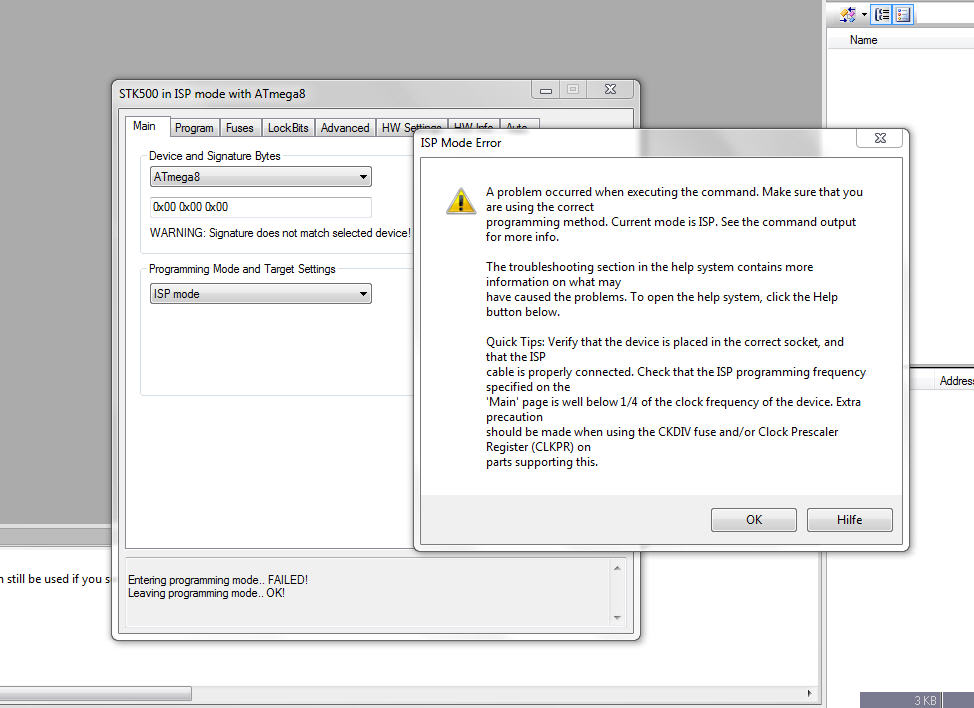

Ich bekomme die Meldung wie im Bild zu sehen....
Was habe ich falsch gemacht??

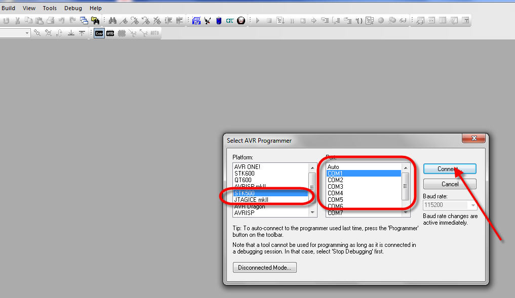

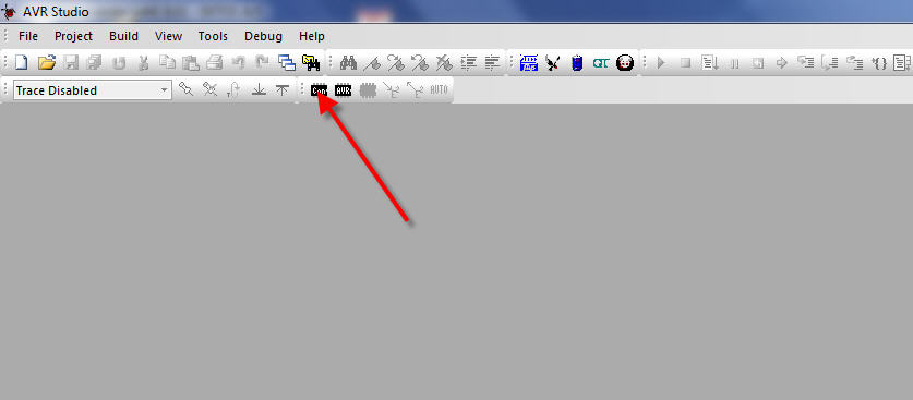

von spess53 (Gast)
Hi
Falscher Menüpunkt. Klicke die Taste CON an und wähle das STK500 aus.
Danach CONNECT anklicken.
MfG Spess

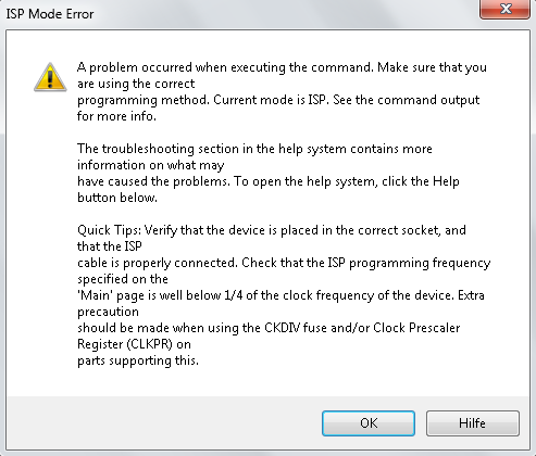

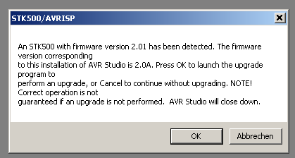

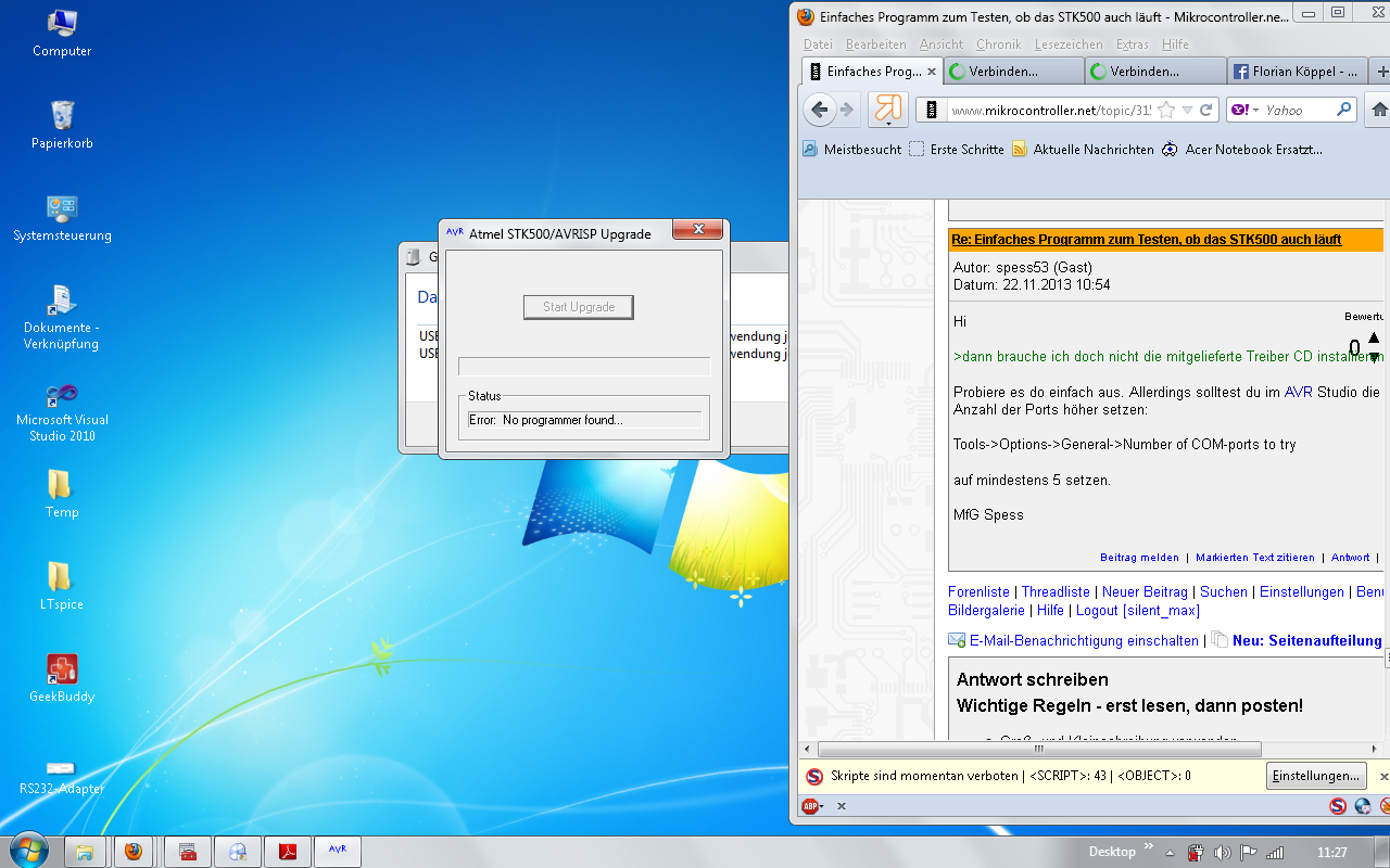

Dann kommt bei mir die Meldung wie im angehängten Bild.
Einfach auf ok klicken??
von spess53 (Gast)
Hi
Wirst du wohl müssen. Ohne passende Firmware läuft nichts.
MfG Spess
Habe ich schon gemacht.
Bloß kam die Meldung wie im Bild zu sehen.
Kann es sein, dass mein USB-to-RS232-Adapter im Arsch ist??
Denn ich habe meinen USB-to-RS232-Adapter an jeden USB Port
angeschlossen, nie hat es funktioniert.

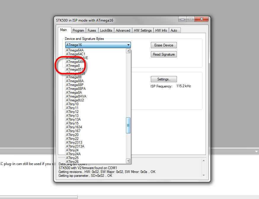

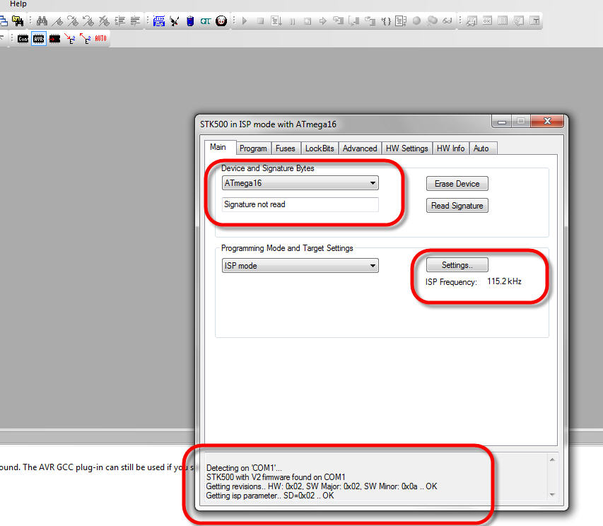

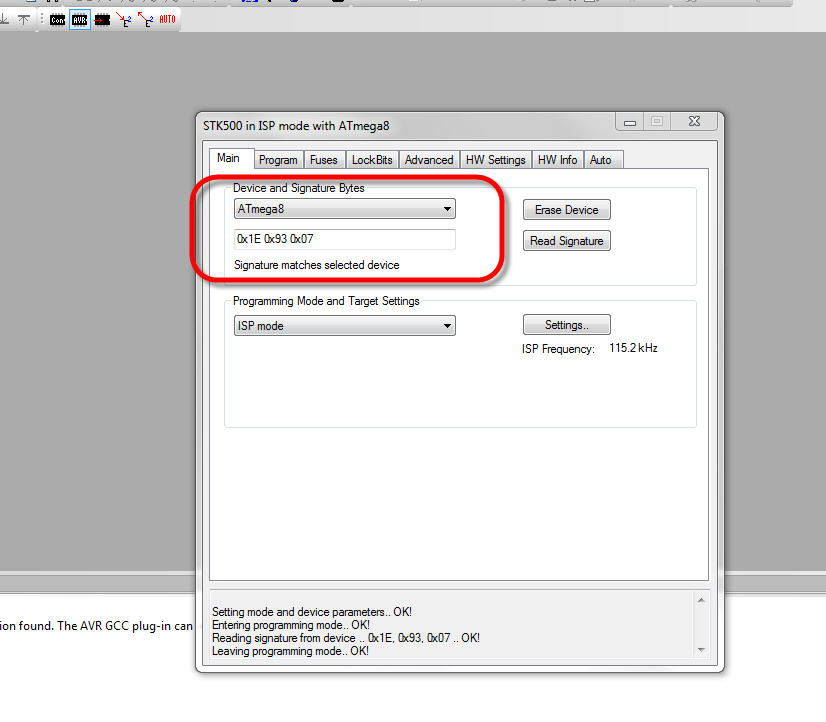

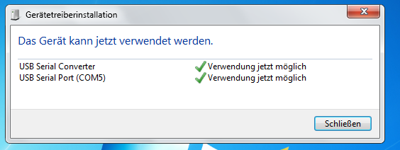

Hey Leute.
Ich habe gerade den USB-to-RS232-Adapter von Reichelt angeschlossen, des
Spess53 vorgeschlagen hat.
Nun hätte ich eine Frage...
Wenn durch das automatische Windows Update die Gerätetreibersoftware
automatisch installiert worden ist und wie auf dem Bild zu sehen zu COM5
eine Verbindung besteht, dann brauche ich doch nicht die mitgelieferte
Treiber CD installieren??
Max
von spess53 (Gast)
Hi
>dann brauche ich doch nicht die mitgelieferte Treiber CD installieren??
Probiere es do einfach aus. Allerdings solltest du im AVR Studio die
Anzahl der Ports höher setzen:
Tools->Options->General->Number of COM-ports to try
auf mindestens 5 setzen.
MfG Spess

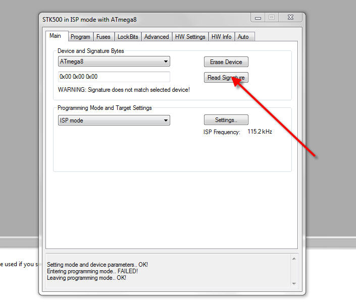

Ich bin so vorgegangen, wie Du es geschrieben hast, habe die Anzahl der
Ports erhöht.
Bloß bekomme ich immer noch wie auf dem Bild zu sehen die Meldung "No
programmer found"
Was kann ich tun??

> mit USB-RS232-Adapter und AVRDUDE, wenn ich der Proger mit dem AVRStudio
> verbinden will (über USB-RS232-Adapter) kommt genau das gleiche Meldung
> wegen Upgrade und danach kein Proger gefunden, verbinde ich es mit eine
> echte RS232 (ohne USB Adapter) kommt kein Fehlermeldung und er braucht
> auch keine Firmware.
Da hatte ich was geschrieben aber hast du es wahr genommen?
Hey Leute ...
Also ich habe mir bei Reichelt den USB-to-RS232-Adapter bestellt, den
Spess53 vorgeschlagen hat und habe ihn bereits wie erwähnt installiert,
welcher auf COM5 liegt.
Auch habe ich es im AVR Studio auf COM5 eingestellt, bloß findet das
AVR-Studio das STK500 nicht.
Hallo liebe Gemeinde.

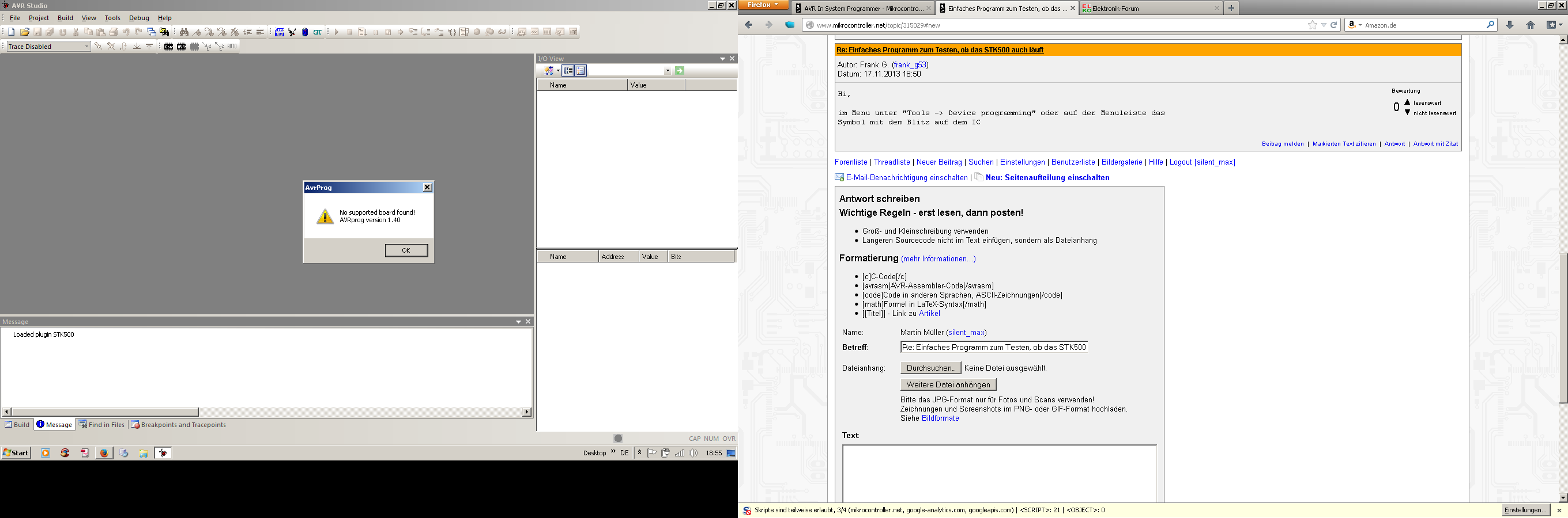

Ich glaube, dass ich es endlich geschafft habe, das Firmware Update auf
das STK500 drauf zu spielen...
Zumindest kommt nicht mehr die Meldung, wie ich am 17.11.2013 per Bild
gepostet habe, dass ein Firmware Update auf die Version 2.0A spielen
soll.
Was mir geholfen hat, war folgender Link:
http://www.atmel.no/webdoc/stk500/stk500.section.bgz_iud_lc.html
Was ich jedoch komisch finde, ist, dass die Meldung kommt, welche ich
per Bild angehängt habe.
So wie ich es mit meinen schlechten Englischkenntnissen verstehe, ist
ein Problem entstanden, wenn ich das STK500 mit dem AVR-Studio verbinden
möchte.
Oder wie versteht ihr das??
Max
von Georg G. (df2au)
Bei welcher Gelegenheit kommt die Meldung?
Sollte es beim passieren, wenn du einen Chip programmieren willst, dann
hast du entweder den Chip in der falschen Fassung oder das ISP Kabel
falsch gesteckt oder versuchst, mit zu hoher Geschwindigkeit zu
programmieren (die häufigsten Fehler).

Im User Guide steht im Kapitel 2.3.2 Programming the Target AVR Device
folgendes:
To program a hex file into the target AVR device, select "STK500" form
the "Tools" menu in AVR Studio.
Wie auf dem angehängten Bild zu sehen finde ich jedoch bei den Tools im
AVR Studio keine Ruprick namens STK500...
von spess53 (Gast)
Hi
Einfach in der Menüleiste 'CON' anklicken und STK500 auswählen.
MfG Spess

Als ich auf Fuses geklickt habe, kam die Meldung, welche ich als PNG
Bild angehängt habe. Was ist jetzt verkehrt?
von spess53 (Gast)
Hi

von spess53 (Gast)
Hi
Mach mal ein Bild von deinem STK500
MfG Spess

von spess53 (Gast)
Hi
Bis auf den BSEL2-Jumper sieht das korrekt aus. Der Jumper darf nicht
gesteckt sein.
Geh mal im Programmier-Dialog auf den Main-Tab. Ist dort der ATMega8515
eingestellt?
Unter Programmimg Mode and Target Settings sollte 'ISP mode' und ISP
Frequency: 115,2 kHz stehen.
Dann im Tab 'HW Settings' überprüfen ob die Spannung stimmt.
Danach im Tab 'Main' 'Read Signature' drücken.
MfG Spess

von Martin (Gast)
Forlgt die Bilder was in Anhang aber die richtige Controller wählen also
nicht Atmega 8 sondern Atmega8515.
Bei dir kommt Bild "STK500_AVRStudio4_6_1" dann prufe mal die
Einstellungen wie im Bild "STK500_AVRStudio4_6_3" Clok Generator auf
maximal einstellen und Write, und Bild "STK500_AVRStudio4_4" ISP
Frequiency auf 115.2 einstellen.

Habe ich gemacht. Wenn ich dann noch folgende Settings mache
>Unter Programmimg Mode and Target Settings sollte 'ISP mode' und >ISP Frequency:
115,2 kHz stehen.
dann leuchten LED 5, LED 6 und LED 7 für einen kurzen Moment auf.
Edit:
Jetzt kommt auch nicht mehr die Meldung, die Martin im Bild 6.1 gezeigt
hat, wenn ich im AVR Dialog auf Fuses klicke.
Und was steht in dem Feld links neben dem 'Read Signature'-Knopf?
MfG Spess
von Di P. (drpepper) Benutzerseite
OT: Freunde, Ihr stellt meinen Glauben an die Freundlichkeit in diesem
Forum wieder her! :)
Da steht folgender Zahlencode:
0x1E 0x93 0x06
> 0x1E 0x93 0x06
Herzlichen Glückwunsch, du bist drin!
von spess53 (Gast)
Hi
>0x1E 0x93 0x06
Bedeutet, da die Kommunikation zwischen AVR Studio und ATMega in Ordnung
ist.
MfG Spess
Hallo und guten Morgen an alle Beteiligten.
Also ich habe sowohl bei meinem Netbook als auch bei meinem zweiten
Laptop die Treiber für den USB-to-RS232-Adapter installiert, habe bei
beiden Geräten den Adapter auf COM1 gelegt, damit es bei allen drei
Laptops/Netbooks auf dem gleichen COM liegt, und habe im AVR-Studio die
Signatur ausgelesen.
Welche Beiträge mir dabei sehr geholfen haben, waren einmal von spammi
(Gast) vom 24.11.2013 um 14:03(bzgl. der COM Einstellungen), von spess53
(Gast) vom 03.12.2013 um 09:11(bzgl. der Einstellungen im AVR-Studio und
der ISP Frequenz von 115.2 kHz) und von Martin (Gast) vom 03.12.2013 um
09:28 (bzgl. der Bilder).
Ich möchte mich an der Stelle wirklich bei allen Beteiligten bedanken,
dass ihr mich bei der Installation des STK500 so tatkräftig unterstützt
habt. Ohne eure Hilfe hätte ich es, glaube ich, nicht so hinbekommen.
Jetzt kann es mit dem Progrmmieren so richtig los gehen.
Max
