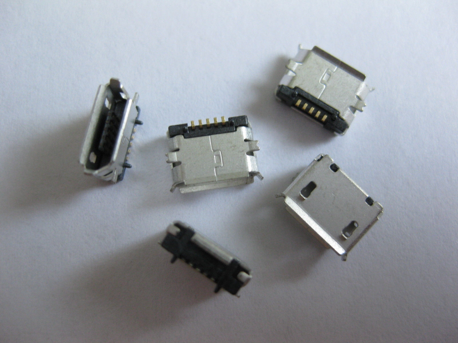

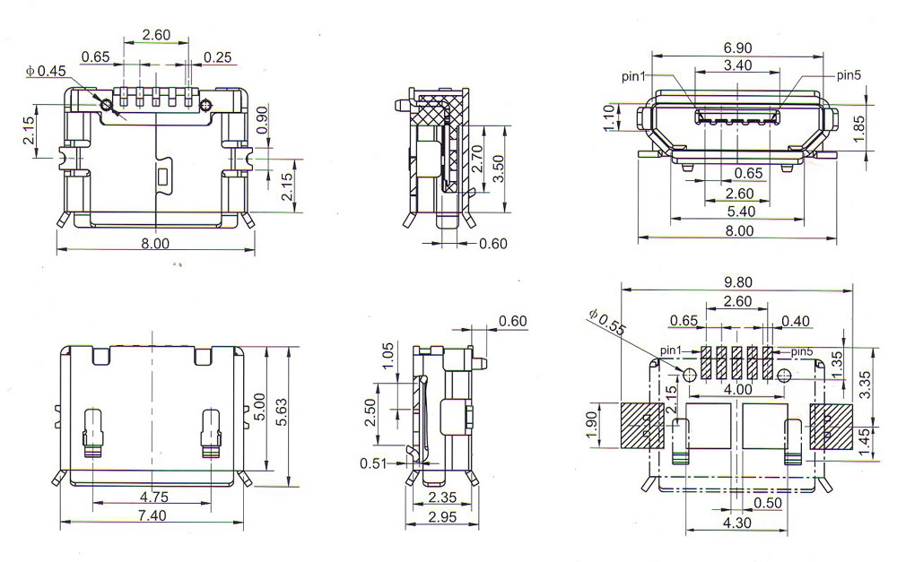

Ich bin auf der Suche nach einer Zeichnung, oder Eagle Library für die USB-Micro-B Buchse wie auf dem Bild. Ich habe davon etliche auf ebay gekauft, musste aber jetzt feststellen, dass es zig Varianten gibt. Ein wichtiger Unterschied sind die zwei kleinen Stifte neben den Anschlusspads, für welche Bohrungen benötigt werden.
Hi, sollte passen: http://katalog.we-online.de/en/em/629_105_136_821/629_105_136_821?m=n&sp=&sp=http%3A%2F%2Fwe-online.com%2Fweb%2Fen%2Fwuerth_elektronik%2Fsearchpage.php%3Fsearch%3D629105136821#vs_t1:3 lg.
@L.P.: Danke! Mist, die Footprints unterscheiden sich - die Positionen und Durchmesser der Löcher sind unterschiedlich. Ich werde es mal mit den Angaben von ebay probieren. Torsten C. schrieb: >> Bin inzwischen fündig geworden > > Fein. Lädst Du die Lib irgendwo hoch? Falls ja: Wo? Die lib muss ich erst erstellen :)
