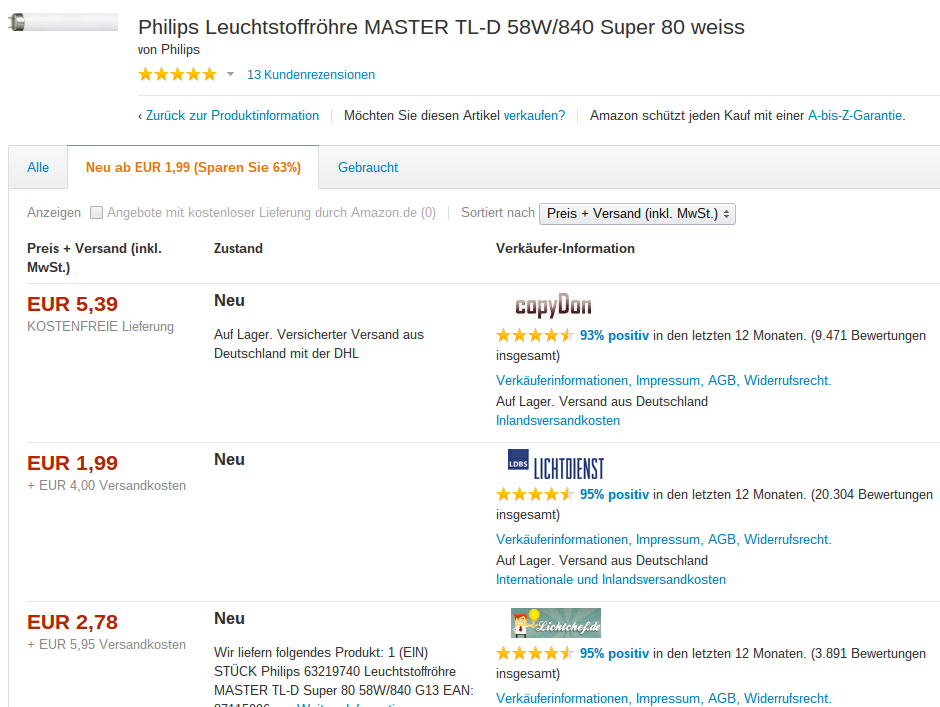

Sinus Tangentus schrieb: > Und @Ernst: Soo billig sind Leuchstoffröhren auch wieder nicht. Naja, wie definiert man billig? Beim hiesigen Elektriker zahle ich fast Euro 20 für eine L30W/827. Im Internet das letzte Mal ca. 12 Euro. Edit: Rechtschreibung

>Und @Ernst: Soo billig sind Leuchstoffröhren auch wieder nicht. doch, die sind extrem billig.. auch nur 5Minuten über die Reparatur nachzudenken, kostet schon mehr als eine neue.. http://wohnen.preisroboter.de/Osram-Leuchtstofflampe-LUMILUX-HO-54W%2F865~4050300591568 http://www.preisroboter.de/Sylvania-T5-FHO-80W_830-G5-Luxline-Plus-Warmwei%C3%9F~5410288027845 usw. (leider wurde preisroboter.de scheinbar gehackt.. seither ist die Suche dort extrem mühsam)

Robert L. schrieb: > doch, die sind extrem billig.. > > auch nur 5Minuten über die Reparatur nachzudenken, kostet schon mehr als > eine neue.. > > http://wohnen.preisroboter.de/Osram-Leuchtstofflampe-LUMILUX-HO-54W%2F865~4050300591568 Ich bin mal deinem Link gefolgt und wollte jetzt beim eibmarkt eine 54W T5 von Osram bestellen. Da hast du völlig Recht, die Dinger sind spottbillig: 1,94 Euro! Also rein in den Warenkorb und ab zur Kasse. Dann kommt noch ein kleiner Versandkostenanteil für die Spedition von 29,50 Euro hinzu. Killefitz. Ach, Mehrwertsteuer von 5,97 Euro brauche ich gar nicht zu erwähnen. Ich habe mir jetzt also eine T5 Röhre für 37,41 Euro bestellt. Da lohnen sich noch nicht mal 4 Minuten um an eine Reparatur zu denken.

Robert L. schrieb: > http://wohnen.preisroboter.de/Osram-Leuchtstofflampe-LUMILUX-HO-54W%2F865~4050300591568 > > http://www.preisroboter.de/Sylvania-T5-FHO-80W_830-G5-Luxline-Plus-Warmwei%C3%9F~5410288027845 die sind zu lang und meine konnte ich leider damit nicht finden. Dafür aber u. a. bei amazon ab € 8,75 inkl. Versand.

die Preise waren doch nur richtwerte.. bei "uns" gibt es z.B. einen elekro"groß"händler (der auch an Private verkauft) der ist bei Leuchtmitteln nur ein paar % über den internet preisen (also WEIT unter Baumarkt preisen..) und wer EIN leuchtmittel kauft, naja.. ich kauf(t)e mir von allem was ich brauche: ein paar auf reserve, dann hab ich vielleicht 20€ oder 40€ "herumliegen" ist aber lagfristig sicher billiger, als jedes mal irgendwohinfahren/bestellen wegen einem Leuchtittel (nachtrag: niemand wird einem EINE leuchtstoffröhre schicken, diese so zu verpacken, dass sie den Paketdienst überlebt ist unmöglich..)
Robert L. schrieb: > (nachtrag: niemand wird einem EINE leuchtstoffröhre schicken, diese so > zu verpacken, dass sie den Paketdienst überlebt ist unmöglich..) Man könnte sie ja in ein Stahlrohr passenden Durchmessers stecken. :-)
Robert L. schrieb: > bei "uns" gibt es z.B. einen elekro"groß"händler (der auch an Private > verkauft) Bei denen zahlt man dann oft Mindermengen-Zuschlag / "Paket-Aufreiß-Pauschale" wenn man keine ganze Verpackungseinheit nimmt. Kommt trotzdem billiger als der Versand. (Außer: Man schnappt sich so einen Amazon-Händlershop, der die Versandkosten pauschal berechnet. Und dann mal ausprobieren, wie oft man die Annahme verweigern kann, weil das Packet geknickt ist)

Robert L. schrieb: > (nachtrag: niemand wird einem EINE leuchtstoffröhre schicken, diese so > zu verpacken, dass sie den Paketdienst überlebt ist unmöglich..) ich hab aber schon 2mal ohne Probleme eine erhalten (amazon).
