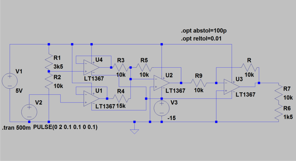

Gibt es Probleme, wenn ich meinen OP (LT1367) mit +5V zu -15V versorgen will? http://cds.linear.com/docs/en/datasheet/1366fb.pdf Die Schaltung soll mir mein Eingangssignal (von 0-2 V) auf das Ausgangssignal (3.7-4.7 V) skalieren und potentialverschieben. Laut LTspice Simulation klappt das. Ich finde das aber noch relativ unschön (mit vier OP's) gelöst...
Warum willst du denn mit -15V da ran? Du hast doch ausreichend Abstand (300 mV), um den OP mit +/- 5V zu betreiben. > Laut LTspice Simulation klappt das. > Ich finde das aber noch relativ unschön (mit vier OP's) gelöst... Etwas unübersichtlich, was du da gemacht hast - wie wäre denn folgender Vorschlag: zuerst ein invertierender Verstärker (v = 0.5), dessen Ausgang anschließend nochmals invertiert wird. Erzeugung der Offsetspannung per Spannungsteiler oder Referenz aus der Versorgungsspannung. Damit hättest du die Anzahl an OP's schonmal halbiert und auch die übrige Beschaltung reduziert.
ops schrieb: > Etwas unübersichtlich, was du da gemacht hast - wie wäre denn folgender > Vorschlag: zuerst ein invertierender Verstärker (v = 0.5), dessen > Ausgang anschließend nochmals invertiert wird. Erzeugung der > Offsetspannung per Spannungsteiler oder Referenz aus der > Versorgungsspannung. Damit hättest du die Anzahl an OP's schonmal > halbiert und auch die übrige Beschaltung reduziert. Das ist ja quasi das Selbe was ich gemacht habe, nur dass die "zwei zusätzlichen OP's" bei mir Impedanzwandler sind, für Vin und die (bei mir ebenfalls durch einen Spannungsteiler erzeugte) Referenzspannung. Und ich habe in meiner Gesamtschaltung nunmal nur die zwei Spannungsebenen +5V und -15V. Für alles weitere müsste ich Tracos einbauen, was ich vermeiden wollte.

Kai Klaas schrieb: > Das geht viel einfacher. Hast du eine Referenzspannung zur Verfügung? Die Referenzspannung für die Potentialverschiebung beträgt 3,7V und wird mit einem Spannungsteiler von der 5V-Ebene bereitgestellt.

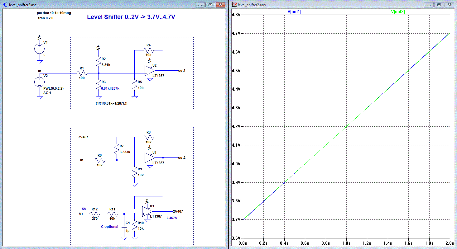

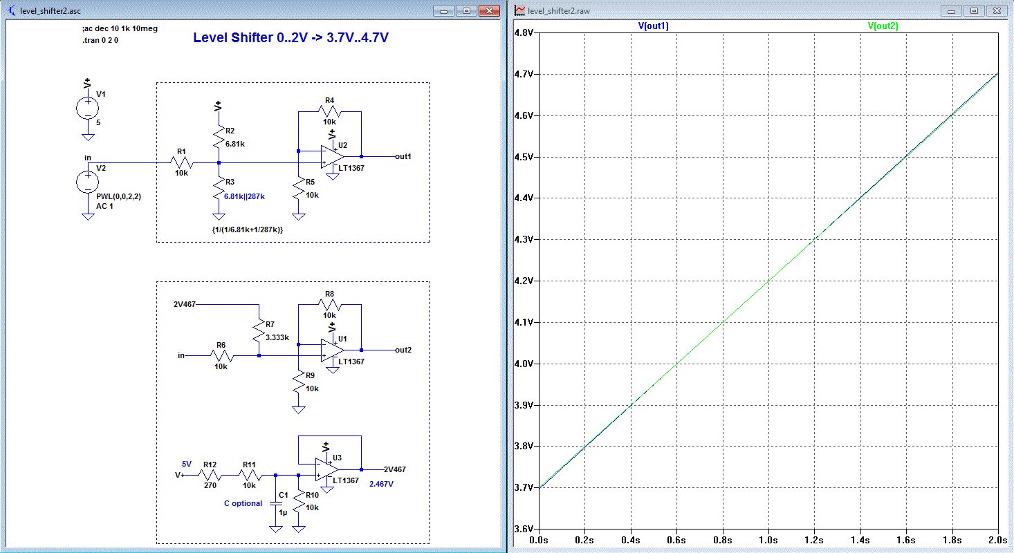

Hallo, Hier mal zwei Versionen die mit einer Versorgungsspannung von +5V auskommen. Das Besondere an der unteren Schaltung ist, dass man praktisch nur 10kOhm Widerstände benötigt (3.333k = 3x10k parallel). Diese sollten eine Genauigkeit von 1% oder besser haben. Anstatt die +5V als Referenz kann man in der unteren Schaltung auch eine 2,5V Referenzspannungsquelle einsetzen um den Offset unabhängig von der Genauigkeit der +5V Versorgungsspannung zu machen. Die Datei .asc ist der Schaltplan für LTspice. Die Datei .plt enthält die Ploteinstellungen.

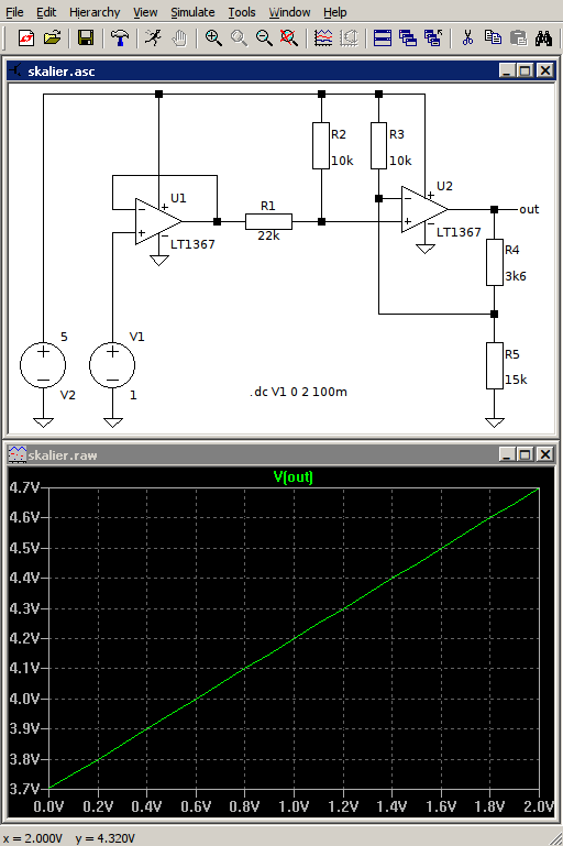

Hier ist eine Schaltung, die ein rechnerisch exaktes Ergebnis liefert und dabei mit E24-Widerständen auskommt. Natürlich hängt die erreichte Genauigkeit von den Widerstandstoleranzen ab. Wenn es wirklich genau sein soll, wird man zwei der Widerstände abgleichbar machen.

Helmut S. schrieb: > das Problem deiner Schaltung ist, dass kein Opamp wirklich 0V am Ausgang > kann. Ja, das betrifft aber nur den Spannungsfolger (U1) am Eingang. Braucht man keinen hochohmigen Eingang, kann man U1 weglassen. Ein hochohmiger Eingang und zugleich hohe Genauigkeit in der Nähe von 0V ist – wenn ich das richtig sehe – nur mit negativer Versorgungsspannung möglich.
