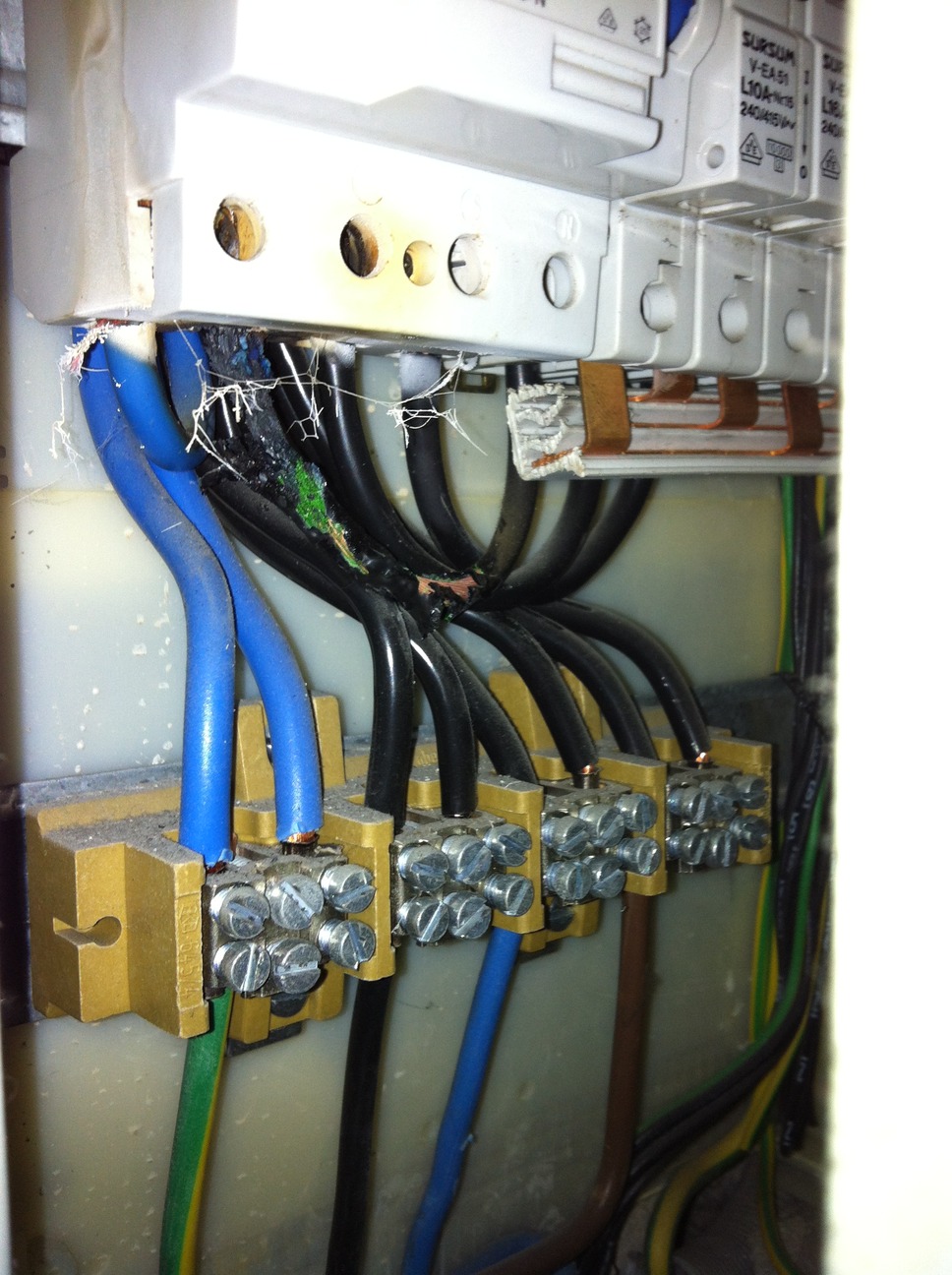

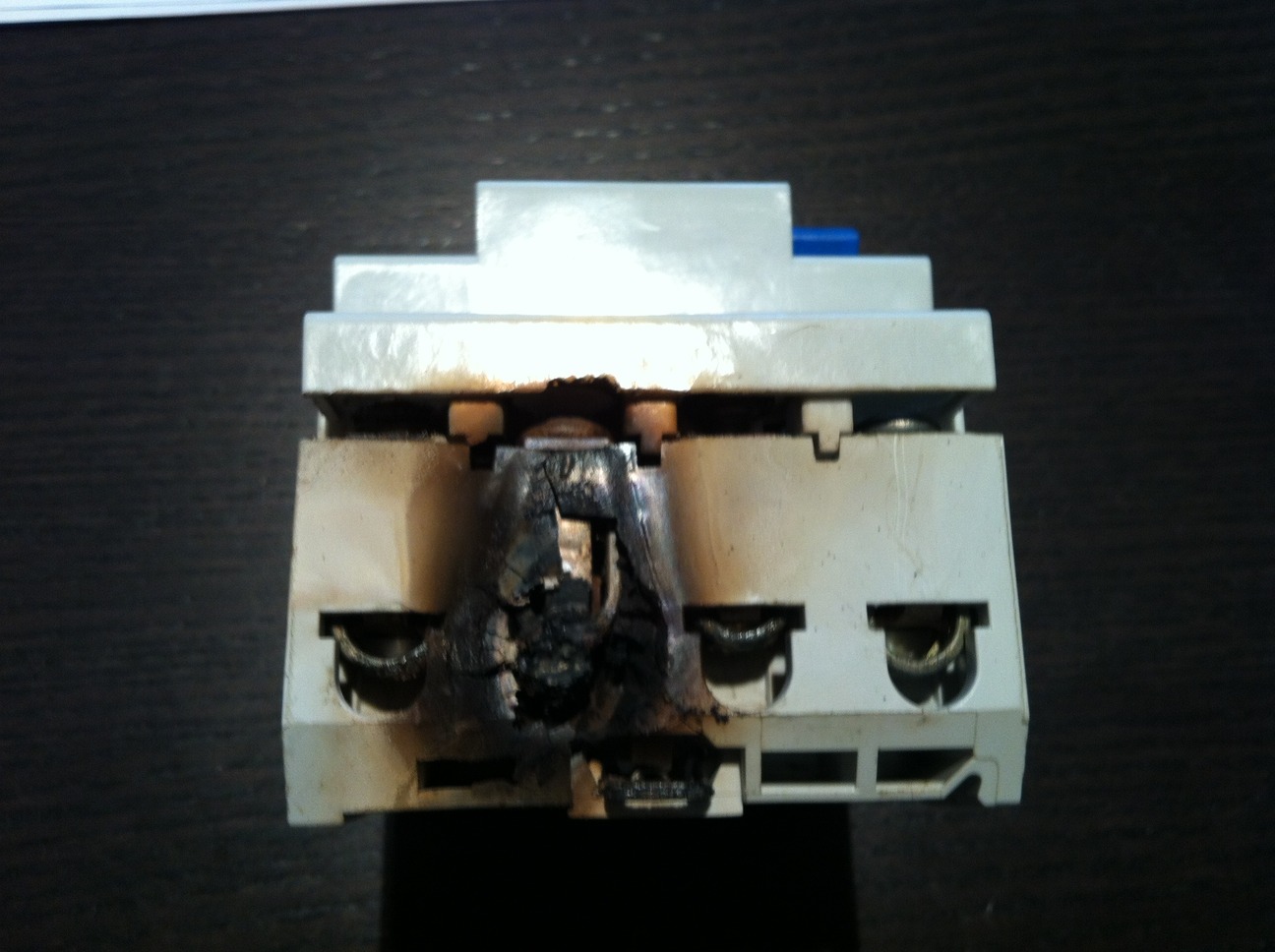

Hallo zusammen, mir hats vor ein paar Wochen in meiner Wohnung ohne Vorwarnung die Sicherung rausgehauen. Da die Sicherung (Leitungsschutzschalter) nicht mehr reinging und alle Verbraucher am Stromkreis abgeklemmt waren, musste ich einen Elektriker holen. Der hat den Sicherungskasten aufgemacht und siehe da: die Isolierung einer Zuleitung vom FI zur Sicherung war annährend weg bzw. geschmolzen (siehe Foto 1). Der FI selbst war auch im Eimer (siehe Foto 2). Die Zuleitung und der FI wurden ausgetauscht und siehe da: es ging wieder alles. Zur Ursache meinte der Elektriker: schlechte Kontaktstellen zwischen FI und Sicherung => hoher Widerstand => Kabel wurde zu warm => Isolierung geschmolzen. Da der FI ziemlich übel aussah, hab ich jetzt ein wenig Paranoia und um ehrlich zu sein auch ein bisschen Angst um einen Wohnungsbrand. Also hab ich heut nochmal den Sicherungskasten aufgemacht - zur Kontrolle. Jetzt sehe ich schon wieder 3 Stellen, an denen die Isolierung des Kabels nicht mehr einwandfrei aussieht (siehe Foto 3). Muss ich mir denn Sorgen machen und den Elektriker morgen nochmal rufen? Ich bin mir jetzt aber nicht zu 1000% sicher, ob die 3 eingezeichneten Schäden an der Isolierung letzte Woche schon bestanden und der Elektriker vergessen hat, die Kabel auszutauschen. Oder es sind die Schäden an der Isolierung seit dem letzten Besuch des Elektrikers letzte Woche entstanden. Kann mir jemand was zu den Ursachen sagen, weshalb die Isolierung einfach so wegschmort? Evtl. eine Überlastung am Stromkreis? Aber die Kabel (um die es hier geht) vom FI zur Sicherung (Leitungsschutzschalter) sind ja schon deutlich dicker als die abgehenden Leitungen für den tatsächlichen Stromkreis in der Wohnung. By the way: es wurde genau ein Kabel vom Elektriker ausgetauscht und das ist dieses Mal nicht davon betroffen - also einwandfrei. Besten Dank im Voraus Michael
ich finde, es kann nicht schaden, den Elektriker noch einmal zu bitten nach den Kabeln zu schauen, auch wenn sich dann rausstellt, dass alles ok ist. Lieber so, als wenn was passiert. Deine Fragen kann er Dir auch beantworten. Für mich sieht das, was auf den Bildern zu sehen ist, nicht so gut aus.

Ahoi, eindeutig schlechte Klemmstelle/Kontakt am FI! Dieser Umstand kann durch nicht angezogene Leiter hervorgerufen werden, bzw. durch Kontaktproblem im FI-Schalter selbst. Hatten dieses Problem bei einem elektron. Zwischenzähler (63A) in einer Bordverteilung. Nach Anschluß und einschalten der Spannung dauerte es ca. 1/2 Min. und das Schapp stand im Rauch. Der Grund war nicht der von nicht festgezogenen Leitern, sondern ein Fertigungsproblem! Nicht immer ist dem ELI ein Vorwurf zu machen - GW

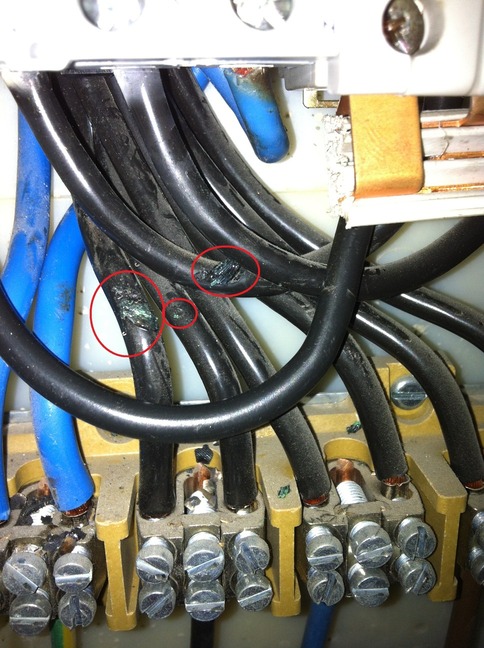

Moin, die aktuellen Schäden sehen alt aus, sieht nicht dramtisch aus, aber ich würde die Verbindungen trotzdem ersetzen un d wenn es fürs Wohlgefühl ist. Gehört diese Automatenschiene nicht eigentlich mit der Plastikseite nach vorne? Tut der Funktion zwar nichts klar, aber schön finde ich das nicht. lg, Sascha
Sascha Fleiss schrieb: > Moin, > > die aktuellen Schäden sehen alt aus, sieht nicht dramtisch aus, aber ich > würde die Verbindungen trotzdem ersetzen un d wenn es fürs Wohlgefühl > ist. > > Gehört diese Automatenschiene nicht eigentlich mit der Plastikseite nach > vorne? Tut der Funktion zwar nichts klar, aber schön finde ich das > nicht. > > lg, > > Sascha Natürlich, der Berührungsschutz ist = 0. Das ist gefährlicher Murks! Gruß Jürgen
Bearbeitet durch User
Jürgen Berger schrieb: > Natürlich, > der Berührungsschutz ist = 0. Das ist gefährlicher Murks! Naja die Klemmblöcke unten sind ja auch nicht gerade berührungssicher. Kommt ja eh noch der Deckel drauf. Aber stören würde mich das schon. Wir wohl kein Profi installiert haben. lg, Sascha

Die linke Klemme bereitet mir, farblich gesehen, Bauchschmerzen.
Die zweite von rechts ist auch interessant, farblich gesehen.
Rufus Τ. Firefly schrieb: > Die zweite von rechts ist auch interessant, farblich gesehen. Ich denke, das ist so in Ordnung. Das Erdkabel für meine Werkstatt hat auch Schwarz, Blau und Braun für die 3 Phasen. Und den gelbgrünen Schutzleiter.
Ist auch voellig in Ordnung so, das ist Standard im TN-C-Netz, wo es nur einen PEN und keinen N gibt.
Michael Huber schrieb: > Zur Ursache meinte der Elektriker: schlechte Kontaktstellen zwischen FI > und Sicherung => hoher Widerstand => Kabel wurde zu warm => Isolierung > geschmolzen. Oder anders ausgedrückt, der Fachmann der vorher dran war, hat die Schrauben entweder nicht, oder nicht richtig festgezogen. Das muss richtig knacken, dann ist es auch fest. Als bei mir im Haus mal neue Stegleitungen zu den Wohnungen verlegt wurden, war ca. eine Woche später auch der Strom weg. Da war auch schon das Kabel genauso am schmoren. Ich hab die Kontakte dann alle richtig festgezogen und seitdem ist Ruhe.
Die 3 sichtbaren Schmorstellen sind allem Anschein nach von dem ausgetauschten Kabel verursacht worden weil es da zu einer Berührung kam. Das sieht nicht schön aus, ist für die Sicherheit aber belanglos.
