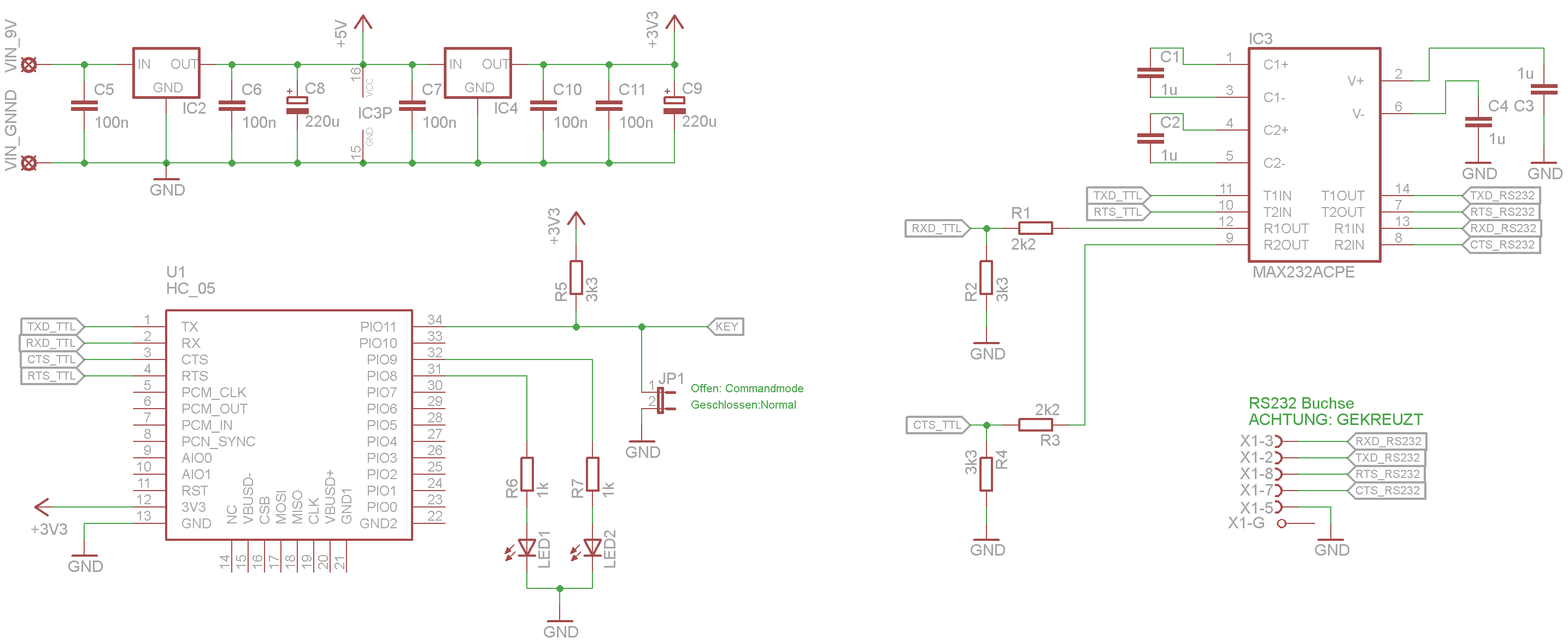

Hallo LEute, Mein Vater hat einen Schneideplotter, welcher noch über RS232 läuft. Das dieses Kabel (über USB RS232 Adapter) sehr oft bewegt wird, ist dieses sehr oft defekt. Nun lag mir der Gedanke nahe, einen Bluetooth auf RS232 Adapter zu bauen. Im Laptop hat er ja Bluetooth integriert. Habe mir jetzt einige Schaltungen angesehen. Ich hoffe ich habe diese korrekt aufgefasst. Gleich zum Anfang: Der Spannungsteiler ist dazu da den 5V Pegel des Max232 auf 3.3V für das Bluetooth Modul zu wandeln. Die Verbindung muss nur mit 19200 baud laufen. Schneller wirds nicht. Ist die Schaltung so korrekt? (Die Verbindungen von Bluetooth Modul auf den MAX232 und danach gekreutzt auf den RS232) Wenn die Schaltung fertig ist, werde ich sie selbstverständlcih inklusive PLatinenlayout auf Mikrocontroller.net ins Totorial stellen.

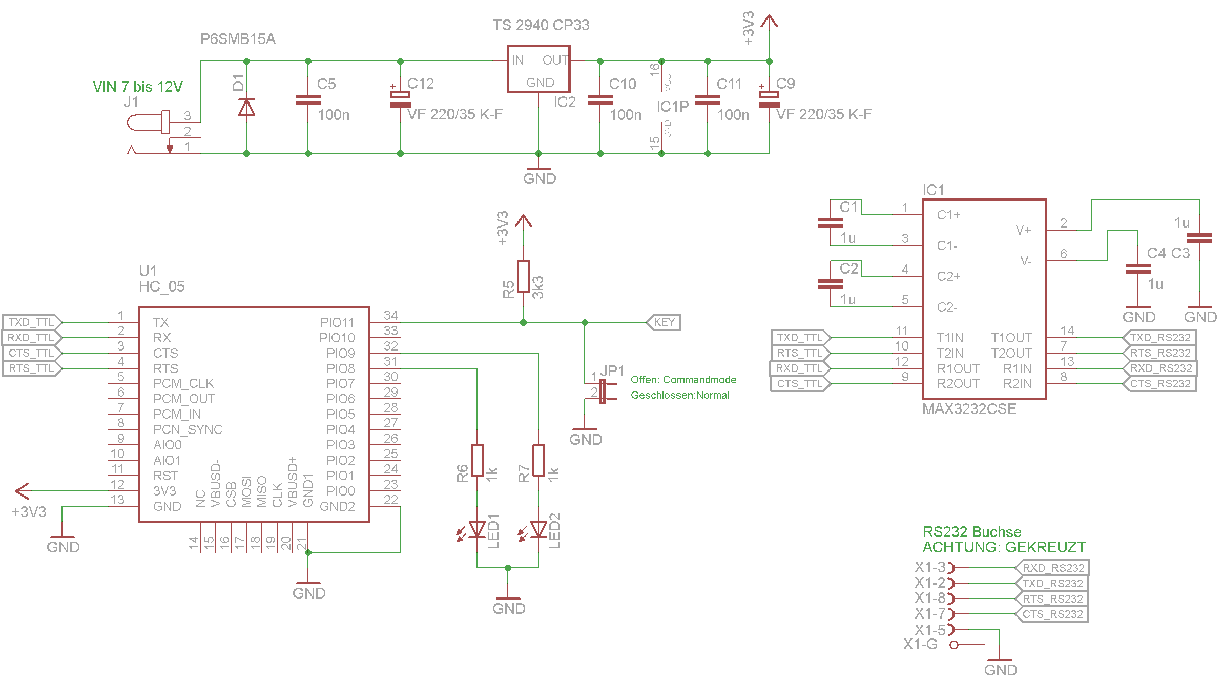

Sodala. Mal überarbeitet. Die Verbindungen passen? Kann das wer verifizieren? Muss mir die Platine ätzen lassen und es währe schade, wenn sie wegen einer falschen Verbindung umsonst währe :-(

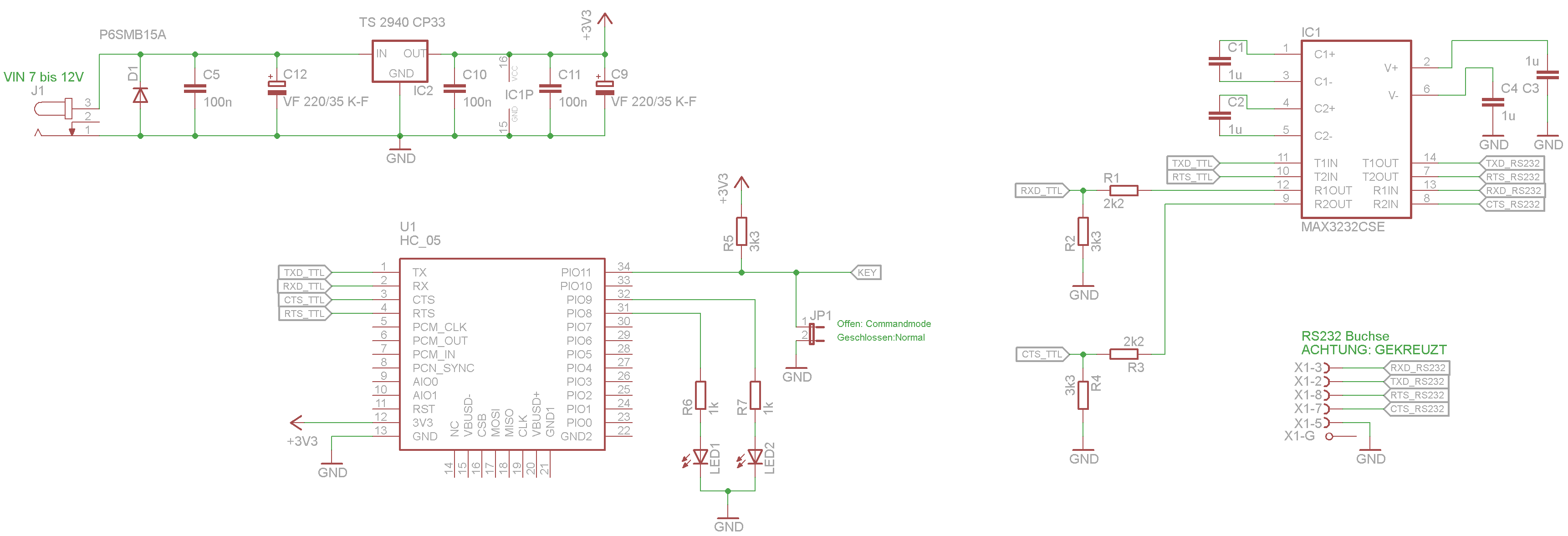

UPS. Doch glatt übersehen, das ich dann die Spannungsteiler nicht mehr brauche ;-)

Das nenn ich mal wieder am Thema vorbei. Es hat wiedermal nichts mit dem Thema des TO zu tun :-D Ausserdem gilt: Lass die Platine fertigen. Wenn Sie nicht funktioniert, lass die nächste fertigen. Bei 4 Leitungen gibt es nur 12 verschiedene Konfigurationen. Probier es mit Jumperleisten !!!
Bevor es an den Bau geht: - Es gibt fertige Adapter zu kaufen (ja ich weiß, kein Spaß am Basteln) - Benutzt der Plotter auch tatsächlich die serielle Übertragung oder die parallele mit 4 Bits (Nibbles)? Das Letztere verhindert erfolgreich alle USB und BT Adapter. - Kann der Treiber bzw. das Programm mit Portnummern größer 4, insbesondere aber größer 9 benutzen? Wenn nicht, kann es Probleme mit USB und BT Adaptern geben, falls die COM-Portnummer nicht manuell zugewiesen werden können. Man kann die letzten zwei Punkte mit einem USB zu RS232 Adapter testen - wenn es funktioniert, steht auch dem BT-Adapter nichts im Wege.

Derzeit wird ein vollausgekreutztes RS232 Kabel an einem USB/RS232 Adapter betrieben. Das Programm kann bis COM99 arbeiten. Das Comport kann man aber beim Sender (PC) im Gerätemanager einstellen. Daher kein Problem. Mir geht es darum, ob alle Verbindungen richtig sind. Ein fertiger Adapter kostet 50 Euro und da ist nur RXD/TXD ausgeführt. Der Plotter benötigt aber den Hardware Handshake.
Ich hab mir grad deinen Schaltplan angesehen. Schau dir die Diode D1 beim Anschluss deiner Spannungsversorgnung nochmal an. Ich vermute du willst einen Verpolungsschutz einbauen. Eine Diode in Sperrichtung ist aber der falsche Weg. Du musst D1 in Durchlassrichtung (Anode am Plus deines Netzteiles) einbauen. Wenn Du das so machst wie in deinem Schaltplan geht meiner Meinung nach die Diode kaputt und auch deine Schaltung. lg, Markus
Das soll eine TVS sein. Da ich den passenden Footprint mit passenden Symbol nicht gefunden habe, habe ich mal eine normale Diode eingefügt, weil das Footprint passt. Es geht nicht um eine Diode.
