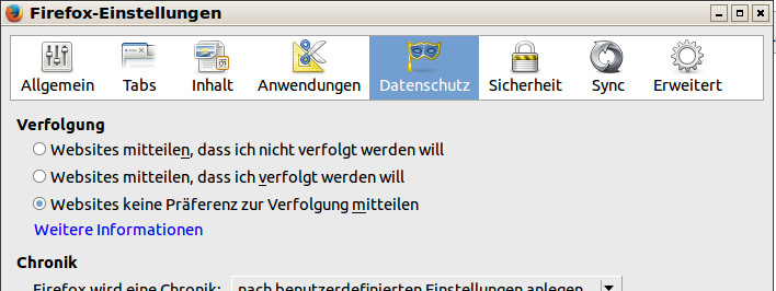

Falls in Deinem Browser "Do not track" aktiviert ist, dann deaktiviere das mal. Imho hatte der w700V damit ein Problem, weil der den entsprechenden Header irgendwie nicht oder nur falsch interpretieren konnte.
Ist dein Rechner Mitglied einer Domäne oder Arbeitsgruppe? Ich meine einmal gesehen zu haben dass der IE ungefragt den Benutzernamen um den Arbeitsgruppen ergänzt hat. Ansonsten habe ich nur eine Webseitenlogin an welchem ich nur vorbeikomme wenn ich das Passwort direkt eingebe. So ich es aus der Zwischenablage kopiere geht nichts. Betrifft aber auch nur eine einzige Site. Du hast nicht auch zufälligerweise um ganz sicher zu gehen dass Passwort von irgendwoher über die Zwischenablage in den Login gezogen? Gruß Vanilla
@ khuber werde ich mir mal ansehen, wird vermutlich etwas dauern. @Klaus Kaiser "Do not track" verhinderte die Fehlermeldung "Falsches Passwort", hilft aber sonst nicht. @ Vanilla Kein Mitglied... Passwort wird immer direkt eingegeben. Vielen Dank schon mal an alle Josef

Ich bin wieder drauf! Der Reihe nach: Nachdem ich keine weitere Idee mehr hatte, bin ich mit dem Router zum Nachbarn und habe dort versucht, mit deren Notebook ins Konfig-Menü zu kommen (ohne Anschluss an DSL). Ging nicht. Dann noch mal im Netz speziell nach W700V Passwort-Problemen gesucht, und u.a. eine Beschreibung gefunden, die meiner Befürchtung entspricht, dass der Reset nichts nützen würde: https://feedback.telekom-hilft.de/questions/w-700v-werkseinstellungen-initiales-passwort-0000-funktioniert-nicht Hätte ich vielleicht beim Nachbarn doch ans DSL gehen sollen? Dann fand ich noch einmal den Tipp von Klaus Kaiser: Beitrag "Re: Router-Passwort wird anscheinend vom Browser verändert" Den hatte ich ja, wie hier Beitrag "Re: Router-Passwort wird anscheinend vom Browser verändert" beschrieben, schon ausprobiert; eine Änderung (Fehlermeldung) war sichtbar gewesen und dokumentiert (sonst würde ich jetzt selbst nicht mehr glauben, dass ich es wirklich gemacht habe). Ich habe es einfach noch einmal gemacht. Und dann ging es! Noch mal vor und zurück: geht nicht / geht. Auch noch mit IE probiert, an dem ich nichts verstellt habe: auch hier geht's jetzt. Versteht das einer? War das Anschließen eines bisher fremden Rechners jetzt die Lösung des Problems? Was war den da verklemmt? Wenn ich jetzt im Firefox "Do not Track" aktiviere, ist das Problem wieder da. Wenn ich es deaktiviere, funktioniert es wieder. Das leuchtet mir ja noch ein, dass so etwas sein kann. Aber was hat der IE damit zu tun, an dem ich nicht verstellt habe? Und warum hat es oben nicht funktioniert? Gut zu wissen, das der Router nicht gehackt war und meine Überzeugung richtig, das Passwort nicht verbaselt zu haben. Aber ich hätte schon gern gewusst, was da jetzt genau geklemmt hat, und was wirklich eine reproduzierbare Lösung ist. Herzlichen Dank an alle, die versucht haben, mir zu helfen! Josef P.S. Ich lass' die E-Mail-Benachrichtigung mal eingeschaltet; vielleicht fällt ja jemandem noch was ein.
Josef D. schrieb: > Aber was hat der IE damit zu tun, an dem ich nicht verstellt habe? Anscheinend hat irgendein Windows Update mal das Do-Not-Track im IE aktiviert.
Christian R. schrieb: > Josef D. schrieb: >> Aber was hat der IE damit zu tun, an dem ich nicht verstellt habe? > > Anscheinend hat irgendein Windows Update mal das Do-Not-Track im IE > aktiviert. Das kann ja nicht sein. Der IE wurde ja wohl kaum verändert, während ich beim Nachbarn war. Und vorher ging es mit dem IE nicht, nachher schon; und ich habe nichts verstellt, zumindest nicht am IE
