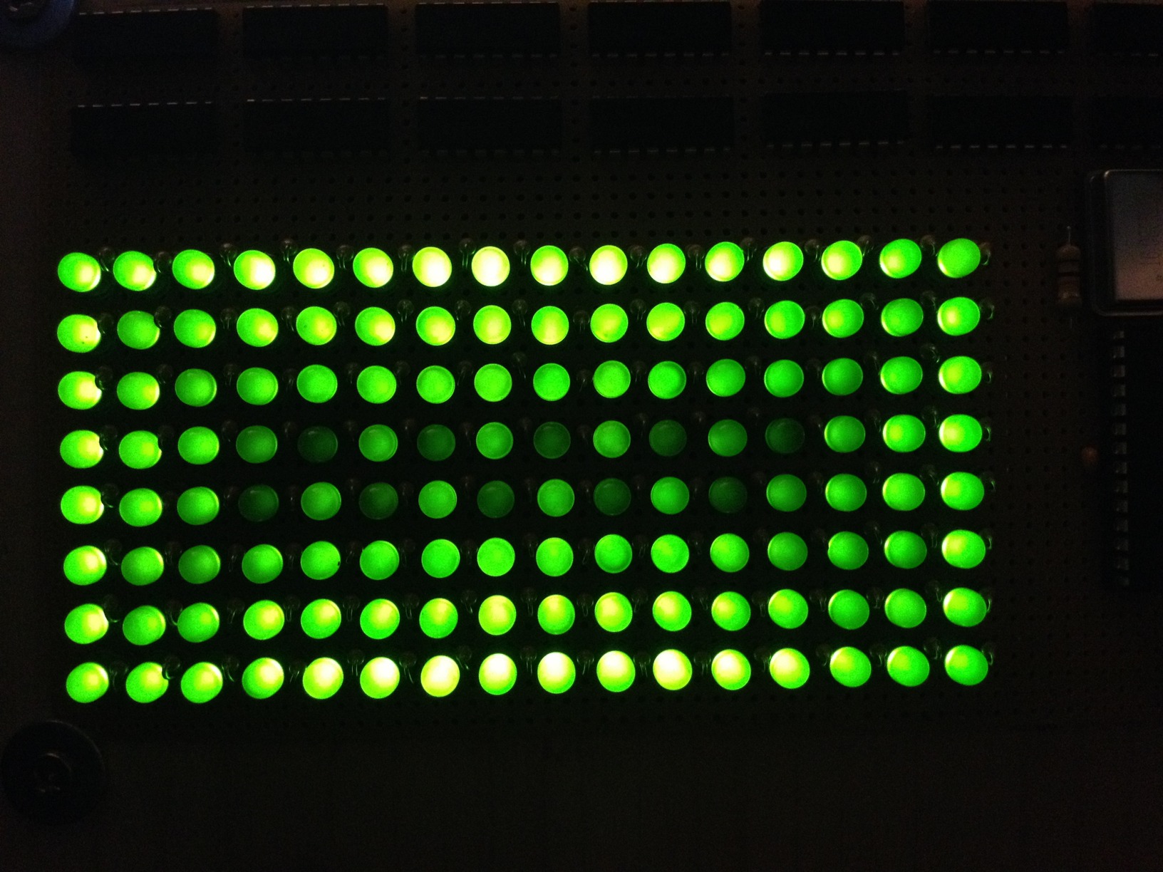

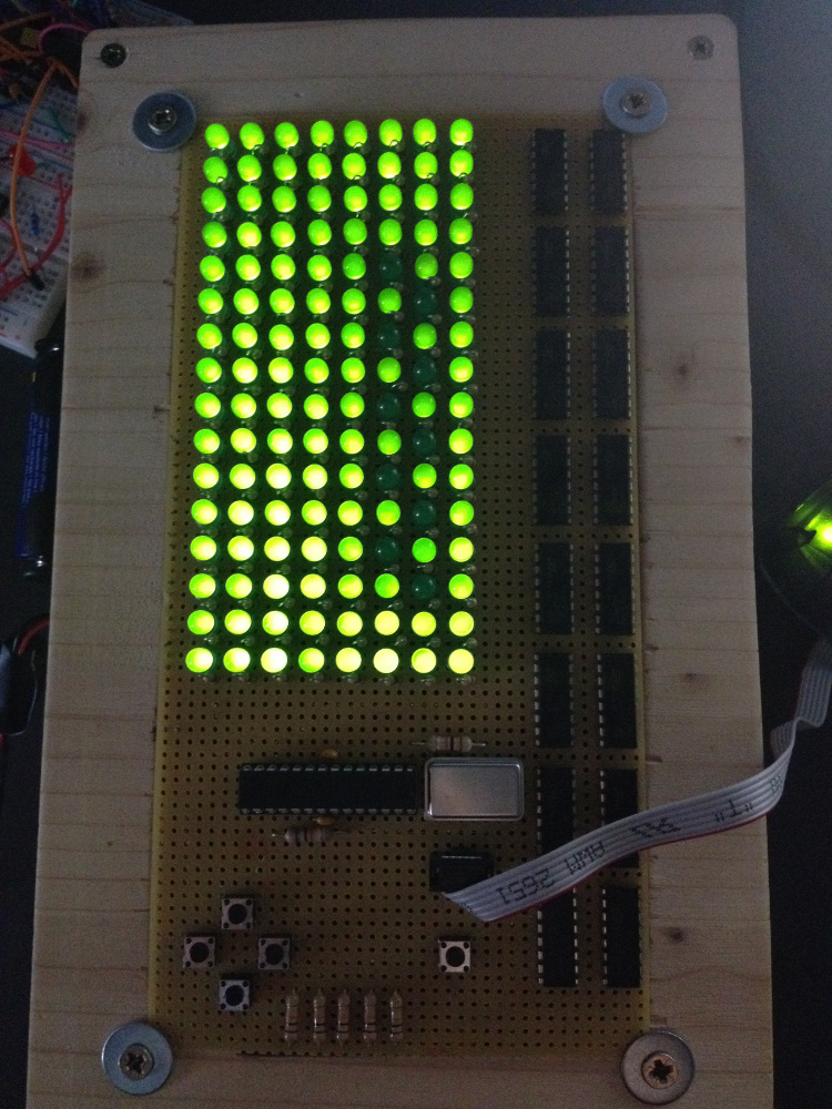

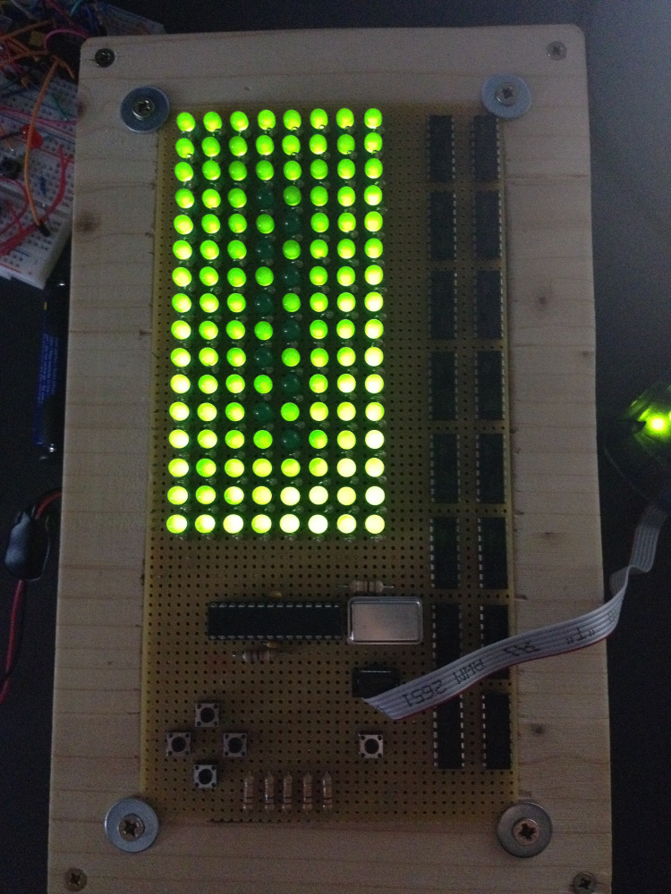

vor einiger Zeit habe ich mir mit 16 74HC595 eine 8x16-LED-Matrix
zusammengelötet. Tetrist und Snake habe ich erfolgreich programmiert und
auf der Matrix zum Laufen bebracht. Nun würde ich gerne jede LED in
256-Helligkeitsstufen unterteilen. An jedem der 8 Ausgänge eines 74HC595
hängt eine LED.
Das Kaptiel "Soft-PWM" habe schon durchgearbeitet:
https://www.mikrocontroller.net/articles/Soft-PWM
Ohne Schieberegister, also wenn ich die Ausgänge direkt am
Microcontroller anspreche funktioniert es auch.
Ebenso habe ich das Kapitel "Schieberegister" habe ich ebenfalls
durchgarbeitet, was so ebenfalls funktioniert:
https://www.mikrocontroller.net/articles/AVR-Tutorial:_Schieberegister
(Sonst hätte ja meine Matrix auch nicht ansprechen können).
Nur in der Kombination funktiert es leider nicht. Leider weiß ich auch
nicht wirlich, wie man da am besten vorgeht. Kann mir hier jemand Tipps
geben?
Danke schon einmal.
Gruß Thomas

von Thomas J. (user3289)
Okay, das Problem war nicht die myPow-Funktion sondern der zu hoch
gewählte FrameCounter. 256 Schritte waren zu viel des Guten. Habe jetzt
35 Schritte, die funktionieren, so wie ich mir das vorgestellt habe :)
(Wobei ich die myPow-Funktion durch ein einfaches switch-case ersetzt
habe, das sollte nicht so takthungrig sein, wie die rekursive Funktion.)
Im Anhang mein Code (ggf. sieht ja jemand noch Stellen, die man
optimieren kann, um weitere Helligkeitsstufen zu erreichen) und auch mal
ein Bild, wie meine Matrix den Code nun darstellt.
Gruß Thomas
Alles klar, habe die Schreibweisen geändert, auch für "TIMSK" und
"TCCR0".
Das einzige Problem, was ich jedoch mit deinem Code habe ist, dass
  for( uint8_t y = 0; y < 16; y++ )
    uint8_t value = 0;
    uint8_t mask = 0x01;
    for(uint8_t x = 0; x < 8; x++ )
      if( (Leds[y][x]) < FrameCount )
        value |= mask;
      mask <<= 1;
    SPDR = value;
  while(!(SPSR & ( 1<<SPIF)));
  PORTB |= ( 1 << PB2 );
  PORTB &= ~( 1 << PB2 );
Die Ausgabe, wie auf Bild "whileY.JPG", erzeugt.
Wenn ich jedoch Pro Zeile warte, dass das "(!(SPSR & ( 1<<SPIF)))" nicht
wahr wird, ist die Ausgabe nicht verzerrt ("whileX.JPG"):
Hatte die zweite While-Schleife nicht drin, die noch mal drauf wartet,
dass alle Bits geschrieben wurde, bevor sie rausgeschoben werden.
Jetzt funktioniert es.
Konnte nun den framecountMax auf "100" setzten, so dass 100
Helligkeitsstufen realisiert werden können.
Im Anhang noch der komplette Code.
