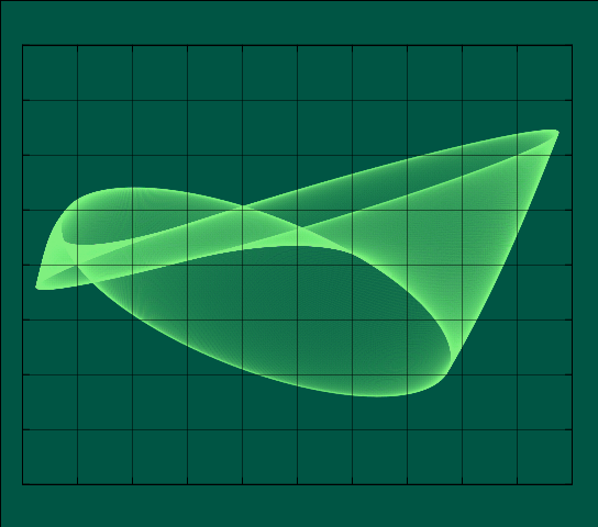

Folgende Funktion stimmt zwar auch nicht ganz mit der Vorlage überein, passt aber schon recht gut:
wobei
Mit was hast du das Bild erzeugt? Ich suche schon des längeren ein Plot-Programm mit Helligkeitsabstufungen, eben wie bei Bildröhren. (je länger ein Punkt an einer Stelle verweilt, desto heller ist er)
Lukas K. schrieb: > Mit was hast du das Bild erzeugt? Mit Gnuplot 4.7, zu der es allerdings noch kein offizielles Release gibt. Diese Version erlaubt es erstmals, für die Farbe der zu plottenden Kurve einen 4-Byte-Wert anzugeben, bei dem das höchstwertige Byte der Alpha-Wert ist. Um das osziähliche Verhalten zu erreichen, habe ich die Kurve als Einzelpunkte (dots) mit hoher Sampledichte (2E6) und mit hohem Alpha-Wert (0xf4) plotten lassen:
1 | set samples 2E6 |
2 | plot x(t), y(t) with dots linecolor rgb "#f477ff77" |
Yalu X. schrieb: > 4-Byte-Wert anzugeben, bei dem das höchstwertige Byte der > Alpha-Wert ist. Cool, danke für den Tipp! Damit hat Gnuplot Matlab endlich wieder überholt.
Yalu X. schrieb: > Mit Gnuplot 4.7, zu der es allerdings noch kein offizielles Release > gibt. Kannst du vielleicht dein komplettes GNUplot 4.7 Beispiel posten? Sieht ja wirklich herrlich aus dein erzeugter Plot.
Perfekt, danke. Ich konnte dein Beispiel reproduzieren. Eine tolle Möglichkeit, die da geschaffen wurde. Hoffentlich findet sich diese Option bald auch in der neusten Version von Octave wieder.
