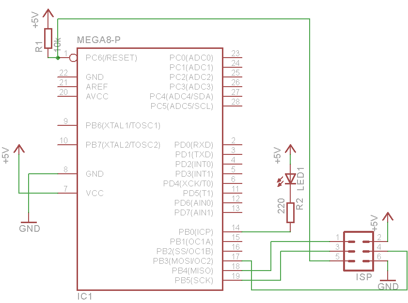

Hallo erstmal, ich bin neu im Forum und im Bereich µC, weiters möchte mich entschuldigen falls mein Beitrag im falschen Forumsteil ist. Ich habe mir heute den AVR ISP MKII Programmer von Atmel zugelegt und wollte ihn gleich ausprobieren. Ich habe den Programmer mit einem Selfmade Adapter an den µC (ATmega8) angeschlossen. Als ich im Atmel Studio 6 per "Device Programming" das Programm flashen wollte, bekam ich die Targetspannung noch angezeigt aber sobald ich auf "Read Device signature" klicke kommte die Meldung "unable to enter programming mode". Die vorgeschalgenen "Lösungen" wie Takt, Verbindung, Versorgung, richtiges Device ausgewählt habe ich alle überprüft und konnte keine Fehler finden. Hat jemand ein änliches Problem gehabt und es vieleicht bereits gelöst? Bin um jeden Hinweis dankbar. P.S.: Habe den Programmer auch schon am STK500-Board getestet-> selbes Problem.

Es handelt sich um einen einfachen Testaufbau. Denke nicht, dass irgendwo ein Fehler ist. Mfg
Der zweite GND Pin ist nicht angeschlossen.
AVCC ist nicht angeschlossen.
Keine Abblockkondensatoren.
Ich sehe haufenweise Fehler.
Müssen AVCC und der zweite GND wirklich angeschlossen werden? Den Ablockkondensator habe ich nur im Schaltplan vergessen. Wenn das das Problem ist müsste es doch zumindest am STK500-Board funktionieren oder nicht? Mfg
Sebastian Gerner schrieb: > Müssen AVCC und der zweite GND wirklich angeschlossen werden? Ja, müssen sie! Btw. Wie wärs mit einem kurzen Blick ins Datenblatt? Lg
Macht eine Foto von Aufbau und eine von STK500 wie du beite Geräte verbindest. Wie hoch ist die Taktfrequenz an AVRISPmkII engestellt?
Martin schrieb: > Wie hoch ist die Taktfrequenz an AVRISPmkII engestellt? Ein fabrikfrischer Mega8 sollte auf 1MHz (RC-Oszillator auf 8MHz und CKDIV8 gesetzt) eingestellt sein. Da die ISP Frequenz immer max. 1/4 des MC-Taktes sein darf, musst du also was unter 250kHz wählen.
