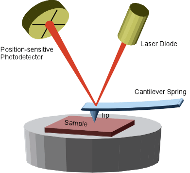

Bei uns in der AFM Gruppe wird das wie im angehängten Bild gelöst. Der Cantilever (das Teil auf den der Laser leuchtet) bewegt sich und ändert dadurch den Winkel vom Lichtstrahl. Der Laser trifft auf eine Viersegmentphotodiode. Verschiebt sich der Lichtstrahl, ändern sich die Spannungen der einzelnen Segmenten. Für eine einfache Abstandsmessung reicht eine zweisegmentphotodiode, ein Spiegel (oder etwas reflektierendes) und eben ein Laser. Der Laser wird leicht schräg auf den Spiegel gerichtet, und die diode solange verschoben (mikrometerschraube mit Feder) bis die Spannung bei beiden Segmenten gleich ist. (Hier ist einmal die Summe interessant (wieviel Laser ist auf der Diode) und einmal die Differenz (wie weit ist der Laser verschoben) Wird nun der Spiegel (oder das Ojekt andem der Spiegel ist) weiter weg geschoben, verschiebt sich der laser am Spiegel um Abstand*sin(alpha), bei der Diode also um 2 mal a*sin(alpha). hierdurch entsteht eine differenz in der Spannung. Einmal kalibriert geht das auf nm genau. Wir arbeiten mit 100kHz ADC, funktioniert einwandfrei. Laser kostet um die 100€ (z.b. lasercomponents, die geben auf 10cm einen durchmesser von unter 80µm an (nachgefragt) spiegel ist umsonst wahrscheinlich. Photodiode umd die 30€ (edmund optics). Danach nur noch Signalverarbeitung (OPV, extra ADC oder der im µC) für ein paar €. Probleme gibts dann, wenn Dreck im Spiel ist, ansonsten läuft das.

Gerald G. schrieb: > Bei uns in der AFM Gruppe wird das wie im angehängten Bild gelöst. Neben dem hier beschriebenen Verfahren gibts noch die Möglichkeit, mit einem Faserinterferrometer den Abstand zu messen. > spiegel ist umsonst wahrscheinlich. Es muss aber ein Oberfläcchenspiegel sein. Ein Taschenspiegel, bei dem die Spiegelfläche hinter Glas liegt, ist nicht geeignet. Gruss Harald
