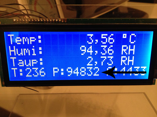

Hi Karl Heinz, danke erstmal..... ich habe ein Atmega Testboard mit nem Atmega328p drauf. Ich habe echt eeewig gebraucht, bis ich darauf kam. Auf dem Testboard habe ich das gleiche Sensorprogramm laufen wie auf dem Net IO. Dort gibt es exakt das gleiche Problem mit der Ausgabe. Der Wert ist/war komplett daneben und zwar wird/wurde mir exakt der gleiche falsche Wert wie auf dem Net IO angezeigt. Dann itoa zu sprintf geändert und der Wert passte. Ich betreibe das Net IO mit einem LCD. Für die LCD-Ausgabe benutze ich sprintf und der richtige Wert wird mir so angezeigt. Nur die Html-Ausgabe funktioniert auf dem itoa-Prinzip und da habe ich totale Probleme mit der Änderung. Ich bin guter Hoffnung, dass das mit sprintf funzt. Ich habe es jetzt mal so geändert..... ----------------schnipp--------------- //Müssen Variablen ins Packet eingesetzt werden? ===> %VA@00 bis %VA@19 if (b == '%') { if (strncasecmp_P("VA@",http_entry[index].new_page_pointer,3)==0) { b = (pgm_read_byte(http_entry[index].new_page_pointer+3)-48)*10; b +=(pgm_read_byte(http_entry[index].new_page_pointer+4)-48); // itoa (var_array(b),var_conversion_buffer,10); sprintf( conversion_buffer, "%d", (int)var_array(b) ); str_len = strnlen(var_conversion_buffer,CONVERSION_BUFFER_LEN); memmove(ð_buffer[TCP_DATA_START+a],var_conversion_buffer,str_len); a = a + (str_len-1); http_entry[index].new_page_pointer=http_entry[index].new_page_pointer+5; } ----------------schnapp--------------- Allerdings erhalte ich jetzt folgende Errors: httpd.c:697: error: 'conversion_buffer' undeclared (first use in this function) httpd.c:697: error: (Each undeclared identifier is reported only once httpd.c:697: error: for each function it appears in.) make.exe: *** [httpd.o] Error 1 Ähhm, zu Deiner Frage...Ich habe paar Sachen geändert, z.B. noch einen SHT75 eingefügt sowie einiges an der Optik in der HTML-Ausgabe. Das, was ich mittlererweile zu 100% sagen kann ist, dass der Sensor mit itoa total daneben liegende Werte ausspuckt und mit sprintf richtige.

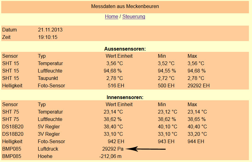

Karl Heinz schrieb: > Hast du im HTML Code aufgepasst, dass da die Variabelen-Nummer 2-stellig > stehen muss? Das ist mir nämlich beim Spielen mit dem Radig-Web Server > passiert. Da muss zb @VA06 stehen. Der Code will genau 2 Zeichen haben, > um die Variablennummer zu bestimmen. Jupp, da habe ich drauf geachtet: ----------schnipp------------- "<tr><td>BMP085</td><td>Luftdruck</td><td align=\"right\">%VA@33</td><td align=\"left\">Pa</td><td> </td><td> </td></tr>\r\n" "<tr><td>BMP085</td><td>Hoehe</td><td align=\"right\">%OW@34</td><td align=\"left\">m</td><td> </td><td> </td></tr>\r\n" ----------schnapp------------- also das mit VA und OW ist noch Testerei, die müssen letztendlich OW sein. Ich habe das jetzt mit sprintf getestet. Der Wert ist immernoch falsch :(( siehe Fotos.... Im blauen LCD ist P so, wie der Druck momentan ist und das ist akzeptabel und auf dem zweiten Bild ist die HTML-Ausgabe und da ist P total daneben. Es ist echt fürchterlich, dass die beiden Ausgaben total unabhängig fungieren.
Und entspricht durch reinen Zufall deiner maximalen Helligkeit.
Ich glaube nicht an Zufälle;)
holger schrieb: >>und da ist P total daneben. > > Und entspricht durch reinen Zufall deiner maximalen Helligkeit. > Ich glaube nicht an Zufälle;) :) In der maximalen Helligkeit ist die Variable des Druckes drin, man kann auch sagen, die maximale Helligkeit ist falsch deklariert..... Ich habs vorhin gesehen, da war der Post aber leider schon gesendet....
unsigned int var_array[] Werte in var_array können nicht grösser 65535 werden. Nimmt man mal deine 94832 und schneidet bei 16 Bit ab kommen 29296 raus. Da ist dein Problem.

sprintf( var_conversion_buffer, "%ld", var_array(b) ); Die runden Klammern bei var_array in eckige ändern. Die Forensoftware meint das ich sonst S P A M sende;)
holger schrieb: > sprintf( var_conversion_buffer, "%ld", var_array(b) ); > > Die runden Klammern bei var_array in eckige ändern. > Die Forensoftware meint das ich sonst S P A M sende;) Yeees, i have it :) Ich habs jetz auf "unsigned long int var_array(MAX_VAR_ARRAY)" geändert und dazu "ultoa (var_array(b),var_conversion_buffer,10);" benutzt. Das mit den eckigen Klammern hatte ich auch, deswegen sind bei mir auch runde.... Spitzenmäßig.....an dem Fehler suche ich echt schon 3 Wochen.... :( Ich danke Euch vielmals.....
