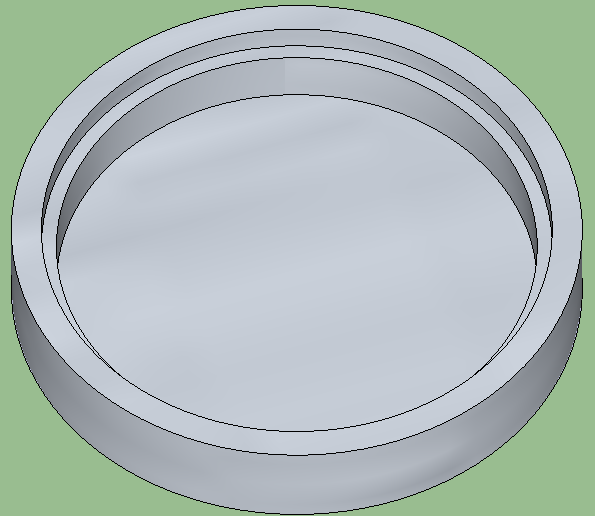

Hallo, Ich suche jemanden der mir ein Teil fräsen kann (siehe Anhang) Das Material soll (für den Prototypen) Holz sein, und soll dann später irgendwann Alu sein. Vorerst reicht aber Holz. Der Außenradius beträgt 95mm. Die Höhe 16mm. Da es mein erstes Teil ist welches ich fräsen lassen möchte, bin ich mir nicht ganz im Klaren was alles benötigt wird. Bis jetzt habe ich: -) Sketchup Entwurf (.skp) -) .DXF File Bin mir jetzt nicht sicher ob das so reicht. Wäre um jede Hilfe und Ratschläge dankbar.

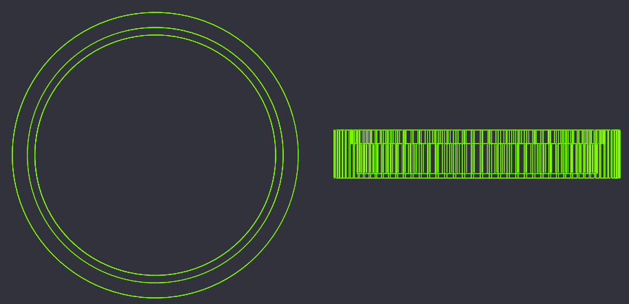

Hallo Dominik, Da das Teil rund ist würde sich drehen glaub ich eher anbieten. Welches Holz ? Natürlich gewachsen oder eher in die Richtung MDF? LAD mal eine 2D Ableitung als Bild hoch. Gruß Sebastian

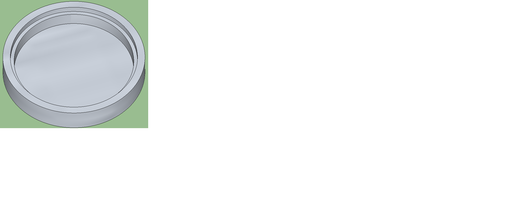

Wie gesagt, ich kenne mich da leider zu wenig aus um abzuschätzen was jetzt besser ist, bzw. was möglich ist. Da es ein Prototyp ist, ist kein spezielles Holz nötig. MDF reicht völlig. Habe mal die 2D Perspektiven angehängt. lg
Yep, das ist ein Drehteil. Bzw. in der Mitte einmal anbohren, damit das Ausdrehwerkzeug rein kommt. Wie groß ist das Ding?

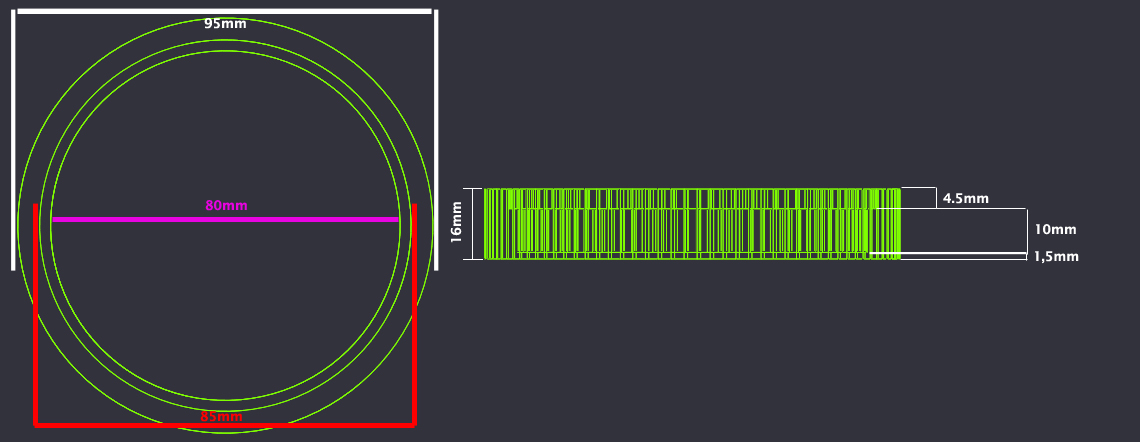

Habe mal die Maße ergänzt. Wie tief müsste man anbohren für das Ausdrehwerkzeug? Der Boden ist nur 1.5mm dick. Geht sich das aus?
Hai! Dominik schrieb: > Wie gesagt, ich kenne mich da leider zu wenig aus um > abzuschätzen was jetzt besser ist, bzw. was möglich ist. Von der Form des Werkstückes her ist sowohl drehen als auch fräsen möglich. Wenn aber eine CNC-Fräse zur Verfügung steht, ist fräsen bedeutend einfacher. Plattenmaterial passender Dicke nehmen, Zirkularfräsen --> Ende der Veranstaltung. Große, flache Werkstücke bearbeiten sich auf der Drehbank relativ beschissen (weil man sie nicht vernünftig spannen kann), und je weicher der Werkstoff ist (--> Holz!), desto schlimmer ist das. > Da es ein Prototyp ist, ist kein spezielles Holz nötig. > MDF reicht völlig. Jetzt haben wir das andere Problem: Den Werkstoff. MDF halte ich von der Zerspanungsseite her für ungeeignet; da müsstest Du ggf. mal einen Drechsler fragen, ob das geht. Multiplex (=Sperrholz) könnte ich mir vorstellen; allerdings sind Hartmetallwerkzeuge anzuraten. Am einfachsten ist meiner Meinung nach Aluminium; das kann jede Metallbude, die eine 3-Achs-CNC-Fräse hat. (Könnte Dir bei Bedarf eine vermitteln.) Gruß, Rainer
Hai! Dominik schrieb: > Wie tief müsste man anbohren für das Ausdrehwerkzeug? > Der Boden ist nur 1.5mm dick. Geht sich das aus? Also, meine Meinung: Vergiss das Drehen! Vergiss Holz! Lass das Teil aus Alu fräsen und gut. Alles andere wird Krampf. Grusz, Rainer

Also, das ist definitiv ein Drehteil - Wenn man eine Drehbank und nicht ein Spielzeug besitzt. Reststück 100mm Alu auf 95mm abdrehen und abstechen, dann Aluspannbacken, auf 95mm Radius ausdrehen, das Teil plan einspannen, innen ausdrehen, außen anphasen, fertig. Maximal 10 Minuten Arbeit.
