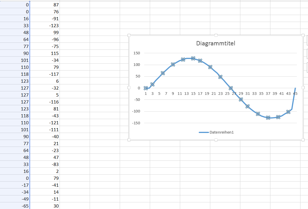

Ich möchte gerne die eine WAV Audio-Datei in Excel ansehen und habe mir
ein C-Programm geschrieben das die WAV Datei ausließt und die Zahlen in
eine txt schreibt. Ich habe aber das Problem, dass die txt unvollständig
wird. Ich habe mir 2ms Sinus mit 1kHz in Audacity erzeugt und als WAV
exportiert. Wenn ich das Programm starte erhalte ich nur sinnvolle Werte
für eine knappe Periode. Als das Erstellte txt. Kann mir jemand sagen o
der Fehler liegt?

Ich weiß nicht ob es ausreicht, ich bekomme aber schon nach 43 Zeilen
(also 86 + 42 Werte) keine sinnvollen werte.
Eine Zeile in meiner txt enthält jeweils das high- und das low-Byte.
Wenn ich in exel nur das high-Byte in ein Diagramm eintrage sieht das so
aus.
Wenn ich das low- und das high-Byte zu einer 16bit zahl zusammenfasse
bekomme ich auch einen schönen Sinus im Diagramm.

Mit      datei = fopen("D:\\Desktop\\sinus.wav","rb");
und       fread(&chr,1,1,datei);
funktioniert. Ich bekomme jetzt aber am eine der Datei immer 105 fürs
LSB und -12 fürs MSB zurück.
