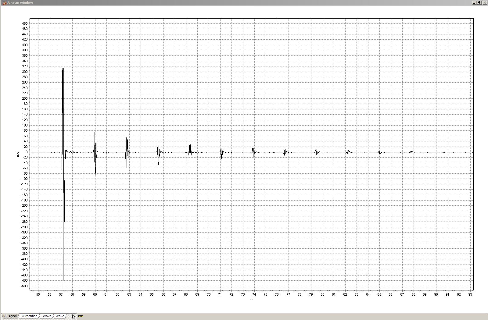

Ein 10MHz Ultraschall Signal, wie in Bild water2 zu sehen ist kommt mit
der Haufigkeit 10kHz vor. Davon moechte ich nur die peaks detectieren
und abspeichern. Das Ganze muss natuerlich in Echtzeit geschehen.
Das Signal wurde mit 100MHz gesampled.

von Mark W. (kram) Benutzerseite
@GB:
Die Werte kommen von einem 12 bit ADC mit 100 MHz Abtastrate, und ja das
Rauschen wuerde ich da erstmal mit einfangen, aber da die Werte dann
alle sehr klein sind, wuerden sie es gar nicht in den "Topf" der 50
groessten Peaks schaffen. Nur wenn das eigentliche Signal aus
irgendwelchen Gruenden nich da ist.
Das mit dem Vorzeichenwechsel ist eine guter Tip, im Grunde geht es mir
um die erste Ableitung, wenn die 0 ist, dann habe ich meinen Wert. Aber
dass laesst sich nicht so einfach auf digitale Elektronik uebertragen.

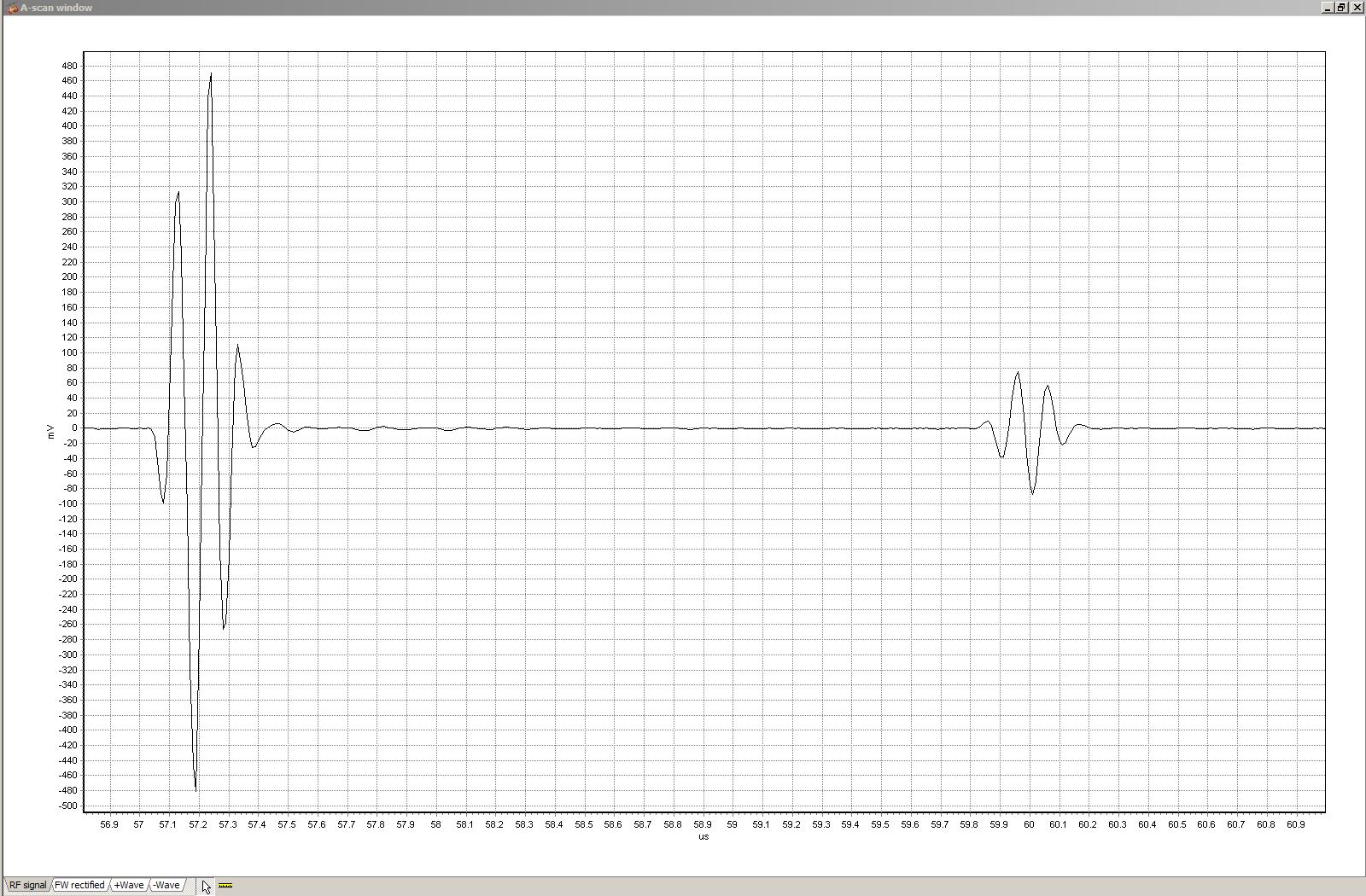

@Lothar:
Peaks sollen alle Maxima und Minima (auch lokale) sein. So wie bei Bild
"water3" bei ca. 60 us. Bild water3 ist ein Auszug von Bild water2, nur
die ersten beiden Echos.
Die Zeitachse ist in us und die Werte achse in mV. Erkennen wollte ich
die 50 groessten peaks. Ich wollte onhne Erkennungsschwelle auskommen,
wenns geht.
Ja, alle 100 us wiederholt sich das Signal. Die Echos sind breitbandig
und haben eine Frequenz von 10 MHz, gut zu sehen in Bild water3, welches
ein Auszug von water2 ist und nur die ersten zwei Echos darstellt.
Gruss,
Mark

von Fpgakuechle K. (Gast)
Lothar Miller schrieb:
> Mark W. schrieb:
>> Als peak wuerde ich jetzt mal jeden Wert definieren, wo der Vorgaenger
>> und Nachfolder kleiner ist bzw. groesser fuer die negativen paeks.
> Deine Definition ist unvollständig. Das was du als "Peaks" definierst,
> ist eigentlich der Punkt, wenn die Hüllkurve des Signals eine
> (adaptive?) Schwelle überschreitet.
> Als einfache Frage: wie weit gehen die "Peaks", die du erkennen willst?
> ist das bei 82 immer noch ein "Peak"? Oder bei 74? Oder bei 90,5?
> Sind diese Zahlen Zeitangaben?
>> kommt mit der Haufigkeit 10kHz vor
> Das bedeutet umgerechnet und auf Deutsch?
> Alle 0,1ms wiederholt sich das Signal aus dem water2.jpg?
> Und wo finde ich die 10MHz?
Ich schätzte da der TO Ultraschall erwähnt hat, das es sich hier um
einen Anordung zur zerstörungsfreien Materialprüfung mit Ultraschall
handelt.
10 MHz beziehen sich wohl auf den Ultraschall den der Sender (Prüfkopf)
, vermutlich Piezo, erzeugt. Der Piezo wird mit Spannungspulsen ca 120V
angeregt und sendet dann einen Sinusburst (länge im ns/us Bereich) von
10 MHz aus. ein solcher Spannungspuls wird regelmäßig und zwar mit der
pulse repitition rate PPR von 10 Khz erzeugt.
Diese ultraschallsignale laufen im medium Material und werden an
Ungänzen (Wand, Störstellen) reflektiert. Dieses Echo erzeugt im Piezo
beim Auftreffen eine Spannunng, umgekehrt zu dem Effekt bei der
Anregung.
Zeichnet man diese auf, bspw mittels ADU mit hoher Samplerate (z.B. 100
MHz) kann damit die Entfernung über die Schallgeschwindigkeit bestimmt
werden. Die jeweiligen Maxima von Sendesignal und Echos werden dazu als
korrospondierende Zeitmarken aufgefasst.
Die 10 MHz ergeben sich aus Material und Fertigung des Piezo und
elektrisch nicht beeinflußbar. Es gibt Prüfköpfe von 0.2  bis zu 50(?)
MHz - höhere Ortsauflösung, allerdings dämpfen viele materialen
(Korngröße) diese Signal stark. Bei 10 MHz tippe ich auf Stahl, für
Gußeisen scheint es mir schon zu hoch.
 Das es sich um Ultraschall für Medizintechnik handelt, schließe ich
aus, da dort mit Doppler statt mit Reflexionsecho gearbeitet wird.
Der TO möge mich berichtigen wenn ich falsch liege.
Gustl Buheitel schrieb:
> Man kann jetzt immer den neuen Wert mitseinem Vorgänger vergleichen, und
> wenn der neue Wert kleiner ist als sein Vorgänger, dann geht es abwärts.
> Andernfalls aufwärts.
> Um dann den Punkt zu erkennen an dem sich das von steigend nach fallend
> ändert kann man sowas wie ein Vorzeichen-Signal basteln:
Hinweis:  schaut man sich die Bilder genau an, erkennt man einen
Phasensprung, also der erste Burst beginnt mit einer pos. Halbwelle
(Anstieg)
während das direkte Echo (folgender Burst) mit der neg. beginnt. Um den
Extremwert pro Burst zu bestimmen sollte man also beide Fälle negatives
und positives Extrame detektieren. Also nicht nur auf Wechsel steigend,
fallend sondern auch auf Wechsel fallend/steigend achten.
MfG,
