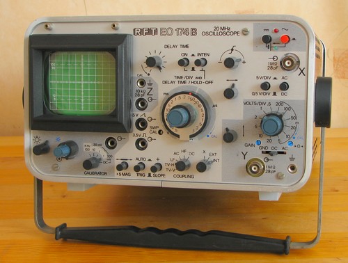

Hallo, ich bin mir am überlegen ein gebrauchtes Oszilloskop zu kaufen. RFT EO 211,1-Kanal mit Tastkopf neu 1:1/1:10 Es leigt ein Tastkopf mit 1:1/1:10 dabei. Das Oszi kann 20MHz. Kann ich mit dem Tastkopf im 1:10 Modus auch bis 200MHz messen?
Bearbeitet durch User
Der Tastkopf dient dem Anpassen der Spannung, nicht der Frequenz.. afaik. Bist du sicher, dass du ein Oszi brauchst? Gruß Dennis
Dennis S. schrieb: > Der Tastkopf dient dem Anpassen der Spannung, nicht der Frequenz.. > afaik. Bist du sicher, dass du ein Oszi brauchst? > > Gruß > Dennis Ja,ich will mir ein Oszi kaufen um Frequenzen zu messen z.B. im KW Band oder UKW Band.Heißt das, das ich dann nur bis zum KW Band messen kann?
Hai! Simon R. schrieb: > ich bin mir am überlegen ein gebrauchtes Oszilloskop zu kaufen. Gut. > RFT EO 211,1-Kanal mit Tastkopf neu 1:1/1:10 Ahh. Mein erster eigener Oszi! Schön! > Es leigt ein Tastkopf mit 1:1/1:10 dabei. > > Das Oszi kann 20MHz. Glaube ich nicht. Auch die besseren DDR-Oszis (EO174A, EO213) konnten nur 10Mhz. Meiner Erinnerung nach kann der EO211 nur 2 MHz. > Kann ich mit dem Tastkopf im 1:10 Modus auch bis 200MHz messen? Nein. Die 1:10-Teilung bezieht sich auf die Spannung, nicht auf die Frequenz. Grusz, Rainer
Hai! Simon R. schrieb: > Ja,ich will mir ein Oszi kaufen um Frequenzen zu messen Zum Messen von Frequenzen nimmt man - *Taddaaah!* - einen Frequenzmesser, keinen Oszi. Auch preiswerte Frequenzzähler gehen heutzutage bis 1GHz oder höher. Grusz, Rainer

Kurze Antwort auf kurze Frage: nein, der EO211 zeigt die Frequenz nicht an. Du hast nur das Oszillogramm. Spannung und Frequenz musst du dir anhand der Schalterstellungen selbst ablesen/errechnen. Wie beim analogen Vielfachmesser.
Dennis S. schrieb: > Simon R. schrieb: >> Mal noch eine Dumme Frage: >> Angenommnen ich habe ein Signal von einem MHz. Zeigt mir das Oszi dann >> auch die Frequenz (1,00MHz) auf dem Display an, oder geht das nur bei >> den neueren? > > Es gibt keine dummen Fragen... aber ich wiederhole gerne noch mal meine > ketzerische Frage: bist du dir wirklich sicher, dass du weißt was du > willst und brauchst? > > Gruß Ja, ich bin mir sicher. Ich weiss auch das man sonst noch andere Signale auf dem Bilschirm anzeigen lassen kann und mit den Vertikalreglern usw. das ganze auch verstellen kann. Mir geht es auch darum, wie mein Signal aussieht und nicht nur wie Viel Hz oder MHz es hat. Darum meine Frage. Ich sehe im Internet viele Bilder auf dem auch die Frequenz auf dem Bilschirm angezeigt wird. Ich wollte mich nur nochmals vergewissern, nicht das ich noch etwas falsches kaufe... Noch eine Frage. Ich speiße in ein Oszi ein Siganl mit 20MHz ein das z.B. Rechteck hat. Kann ich mit den Reglern das so einstellen, das mir auch das ganze Signal angezeigt wird, oder wird es einfach abgeschnitten oder geht das mit 20MHz messen auf einem 10MHz Oszi garnicht?
Simon R. schrieb: > Noch eine Frage. Ich speiße in ein Oszi ein Siganl mit 20MHz ein das > z.B. Rechteck hat. Kann ich mit den Reglern das so einstellen, das mir > auch das ganze Signal angezeigt wird, oder wird es einfach abgeschnitten > oder geht das mit 20MHz messen auf einem 10MHz Oszi garnicht? Gar nicht ist übertrieben. Bei alten Analog Oszis kannst du in etwa vernünftig auf 10% der angegeben Bandbreite triggern. Also 10 MHz Oszi, kann 1MHz gut darstellen und ungefähr messen. die Amplitude und die Signalform wir nicht exakt sein, noch nicht einmal annähernd. Früher war mit der Mhz Angabe gemeint, dass das Signal -3db gedämpft wurde. Ps: ein 1 Kanal kann man heute eigentlich gar nicht verkaufen. Bekommst du es umsonst, meinetwegen, aber mehr als 20.- Euro als Anerkennung solltes du nicht ausgeben
Ho, mit einem 20MHz Oszi kannst du einen Sinus von 20MHz messen (sofern kalibriert), und etwas drüber angucken. Die 20MHz müssten die 3dB Grenze des Oszis sein, wenn ich mich richtig erinnere (schon lange her). Speist du ein Rechteck ein, so hat das Rechteck neben seiner Grundschwingung (dem offensichtlichen) noch jede Menge Oberschwingungen, sonst wär es ja kein Rechteck :-) Siehe Fourier-Analyse. Bestenfalls siehst du auf einem 20MHz Oszi von einem 20MHz Rechteck einen arg verbogenen Sinus... Zu deinen Messbereichen: 20MHz reicht vllt für CB Funk (27MHz) oder Kurzwelle zum angucken (nicht messen), UKW liegt aber um 100MHz, d.h. da siehst du auf deinem Oszi dann gar nix mehr. Gerade noch mal nachgeschaut: http://www.mikrocontroller.net/articles/Oszilloskop#Bandbreite VG, /th.

Hai! Simon R. schrieb: > Ja, ich bin mir sicher. Das nennt man "trügerische Sicherheit" :-) > Mir geht es auch darum, wie mein Signal aussieht und nicht > nur wie Viel Hz oder MHz es hat. Darum meine Frage. Die Grundidee ist nicht schlecht, aber .... naja. Sowohl Preise als auch technische Schwierigkeiten steigen im Bereich ab 20MHz sehr stark an. Ich rate Dir, erstmal unter dieser Marke zu bleiben und Erfahrungen zu sammeln. Das geht auch mit sehr einfachen und preiswerten Geräten. > Ich sehe im Internet viele Bilder auf dem auch die Frequenz > auf dem Bilschirm angezeigt wird. Moderne Oszis können das, aber die alten DDR-Geräte sind nicht modern und können das nicht. Die Kombination aus Analog-Oszi und Frequenzzähler leistet allerdings das Gleiche und ist dabei wesentlich billiger... Wie immer gilt: Ein Kundiger kommt auch mit sehr einfachen Geräten zu vernünftigen Resultaten, während der Unkundige auch bei teuren Messgeräten vorwiegend Quatsch misst. Das gilt umso mehr, je höher die Frequenz wird :-) > Noch eine Frage. Ich speiße in ein Oszi ein Siganl mit 20MHz > ein das z.B. Rechteck hat. Also ein Rechteck-Signal mit einer Frequenz von 20MHz? > Kann ich mit den Reglern das so einstellen, das mir auch das > ganze Signal angezeigt wird, oder wird es einfach abgeschnitten ..."einfach abgeschnitten" nicht, nein. > oder geht das mit 20MHz messen auf einem 10MHz Oszi garnicht? 20 MHz Rechteck auf einem 10MHz-Oszi ist recht heftig. Wenn der Oszi gut ist, hast Du zwar ein stehendes Bild, aber die Kurvenform und die Amplitude sind grob falsch. Wenn der Oszi nicht so gut ist, bekommst Du nichtmal ein stehendes Bild. Grusz, Rainer
Hai! Bernd D. schrieb: > Bei alten Analog Oszis kannst du in etwa vernünftig > auf 10% der angegeben Bandbreite triggern. Nee... Entschuldigung... aber das stimmt nicht. Triggern kann man eigentlich immer bis mindestens zu der angegebenen Frequenz, wenn der Oszi nicht defekt ist. Meistens triggert er auch bei noch höheren Frequenzen; dass ein 10Mhz-Oszi bei 15MHz noch triggert, ist nicht ungewöhnlich. > Also 10 MHz Oszi, kann 1MHz gut darstellen und ungefähr > messen. die Amplitude und die Signalform wir nicht exakt > sein, noch nicht einmal annähernd. Auch das stimmt nicht. Bis ungefähr 30% der Bandbreite liegt der frequenzabhängige Fehler im einstelligen Prozentbereich - genauer ist der Oszi sowieso nicht. Grusz, Rainer
Rainer Ziegenbein schrieb: > Glaube ich nicht. Auch die besseren DDR-Oszis (EO174A, EO213) > konnten nur 10Mhz. Meiner Erinnerung nach kann der EO211 nur > 2 MHz. Am Sonntag Morgen kannst Du gern mit Deinen anderen Betbrüdern irgendwas glauben. Ein EO211 kann locker Signale bis 12 MHz triggern und auch sauber darstellen, Rest siehe Bild.
