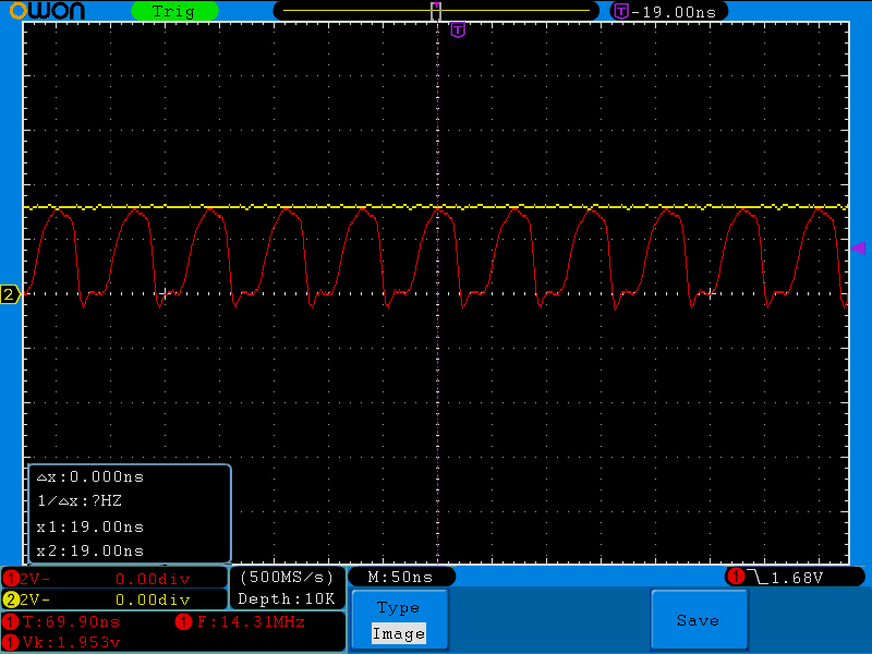

Ich habe die Schaltung nun 2-fach mit einem 14,318MHz Quarz aufgebaut
aber habe damit noch ein Problem.
Der Sender ist vom Empfänger ca. 15cm entfernt. Ich habe dem Sender und
Empfänger eine 10cm lange Antenne spendiert.

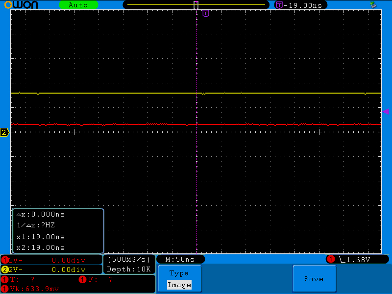

Bild1:
Der Sender schwingt mit 14,31MHz (rotes Signal) und der Anschluss D
hängt in der Luft.
Am Empfänger messe ich das Signal am Anschluss D (gelbes Signal)
Bild2:
Der Anschluss D des Senders (rotes Signal) ist jetzt mit Masse
verbunden.
Am Anschluss D des Empfängers (gelbes Signal)hat sich im Prinzip nichts
getan!
Was mache ich falsch?
von Holler (Gast)
Du muss D vom Empfänger ebenfalls takten, und zwar wir oben beschrieben
mit der 3-5-fachen Frequenz der Baudrate des Senders.
Am Empfänger: Portpin auf GND ziehen. Halbe Periode auf GND halten
(Oszillator stoppt). Portpin auf Eingang und Anschwingzeit messen, d.h.
die Zeit bis der Port High meldet. Anschliessend geht das Spiel von vorn
los.
Die gemessenen Zeiten integrieren, Mittelwert bilden.
Wenn der Sender aktiv ist, sind die Zeiten kürzer als wenn nichts
empfangen wurde.
Beim Quarz dauert das Anschwingen wegen der hohen Güte ziemlich lang: du
solltest das erstmal messen, d.h. wie lange dauert es eigentlich ohne
Signal von GND gehalten bis Signal gemessen. Das ist die maximal
mögliche Taktrate. Bleibe bei der Baudrate des Senders mind. Faktor 5
davon weg.
Schwierigkeiten kann auch wegen der geringen Bandbreite eine Ablage der
Quarze zueinander bereiten. Passiert z.B. durch unterschiedliche
Antennenbelastung.
von B e r n d W. (smiley46)
Hallo m.g.
In beiden Fällen schwingt der Empfänger. Du musst den Anschluss D des
Empfängers aktiv takten. Falls Du einen Funktionsgenerator hast, gib mal
auf D einen 5Volt Rechteck mit ca. 20 Hz und verbinde den Tastkopf mit
dem Kollektor. Bei Annäherung des Senders sollte sich das Signal
verändern.

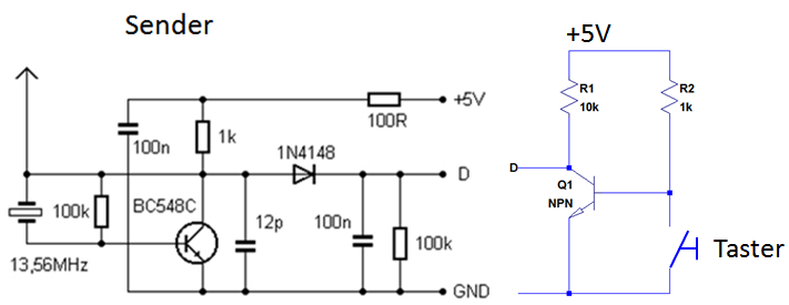

Ich habe nun den Quarzpendler (Sender + Empfänger) fertig aufgebaut und
etwas angepasst.
Sender: Damit der Sender nur anschwingt wenn der Taster gedrückt wird,
wird D über einen Transistor bei geöffneten Taster auf Masse gezogen.
Wird der Taster gedrückt, sperrt der Transistor und der Quarzpendler
kann anschwingen.

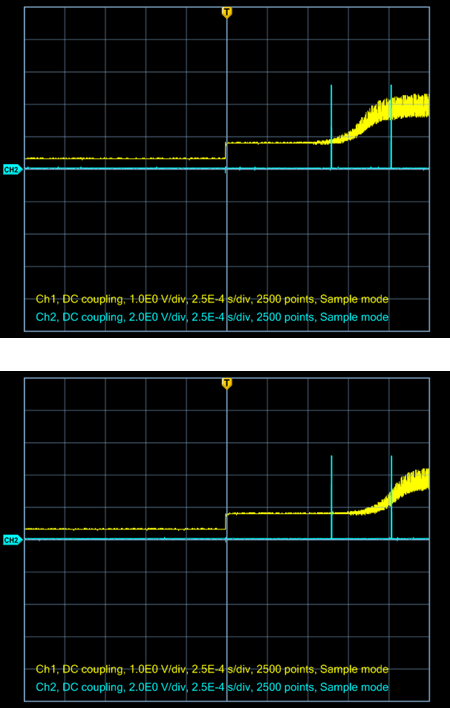

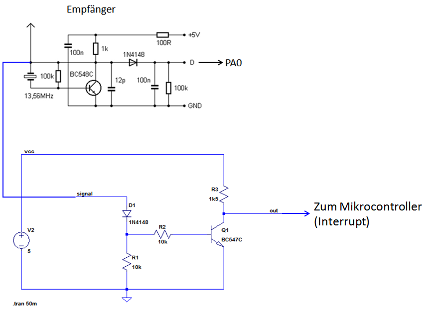

Empfänger:  Wenn der Empfänger nach einem 20ms-Takt anschwingt, wird das
Signal zuerst auf ein 5V-Spannungssignal für den Mikrocontroller
(Interrupt) aufbereitet. Der Interrupt wird bei fallender Flanke
ausgelöst -> das ist der Startzeitpunkt für die nachfolgenden
ADC-Wandlungen und damit die Auswertung ob der Sender sendet oder nicht.
Das funktioniert bereits sehr gut und ich schalte damit eine LED ein und
aus!

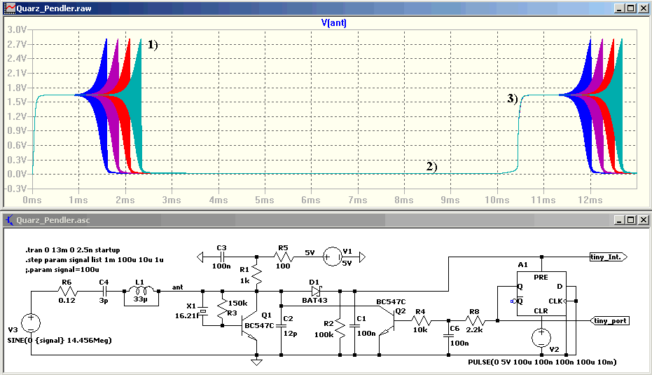

Wie kann ich die Sendeleistung mit z.B. einer nachfolgenden
Verstärkerstufe erhöhen, damit ich so ca. auf 10 bis 20m Reichweite
komme?
Hat hier jemand einen Vorschlag?
Hallo m.g.
Mit Deiner Methode, den Pegel zu messen, anstatt die Zeit bis zum
Erreichen einer Schwelle, kannst Du leider nicht den Vorteil einer
logarithmischen Skalierung nutzen. Damit geht dem Empfänger
Empfindlichkeit und Dynamik verloren. Erzeug mit Hilfe der Schwelle
einen Interrupt und lese in der Interrup-Routine das Timerregister aus.
Dies ergibt auch eine sehr gute Auflösung.
Schwingen die Quarze überhaupt genau auf der gleichen Frequenz? Bei 1kHz
Abweichung läßt die Reichweite schon deutlich nach. Auch Störungen auf
Kurzwelle reduzieren die Reichweite.
Du kannst beide Antennen ein wenig länger machen, so 20-25cm. Das hilft
doppelt, beim Senden und beim Empfang.
Zwischen Quarz und Antenne kann eine Drossel mit ca. 33µH geschaltet
werden, um die Antenne in die Nähe der Resonanz zu bringen. Die Drossel
muss kapazitätsarm sein mit <= 1pF bzw. eine Eigenresonanz > 30MHz
haben. Bei zu genauer Resonanz hört der Quarz evtl. auf zu schwingen.
Auch diese Maßnahme hilft beim Senden und beim Empfang.

bringt die Antenne in Resonanz und verbessert damit das Signal um 10 dB,
das ist die 10 fache Leistung. Wird das beim Sender und beim Empfänger
gemacht, entspricht das schon 20 dB bzw. der 100 fachen Leistung.
> Das klappt sehr gut, aber eben nur auf sehr geringe Entfernung.
Beim Empfänger gibt es sicherlich noch einiges an Potenzial.
- Der Oszillator sollte so früh wie möglich gestoppt werden (1), damit
der Quarz nicht bis zu vollen Amplitude aufschwingt. Je größer die
Amplitude, desto länger braucht der Quarz, um sich wieder zu beruhigen.
- Der Quarz muss genügend Zeit haben (2), um auf einen Wert kleiner als
die aktuelle Antennenspannung auszuschwingen. Wenn er aktiv bedämpft
wird, reduziert sich die Zeit etwas. Bei der Simulation dauert es pro
Zehnerpotenz ca. 1,2 ms. Von 1 Volt bis 1µV sind es 6 Zehnerpotenzen. Um
also 1µV detektieren zu können, muss mindestens >7.2 ms gewartet werden.
- Die Startflanke (3) sollte so sanft wie möglich schalten, damit der
Quarz dabei nicht zum Schwingen angeregt wird. Deshalb hab ich dieses
Signal mit C6 und R8 abgerundet.
Ohne diese Maßnahmen reduziert sich die Empfindlichkeit auf >100 µV.
Wird die Antenne am Quarz angeschlossen, wirkt dieser als Filter und es
werden kaum Oberwellen abgestrahlt. Bei einem zusätzlichen Verstärker
muss ein Tiefpassfilter nachgeschaltet werden, um die zwangsläufig
entstehenden Oberwellen wieder zu entfernen.
Gruß, Bernd
Schöne Sim für die Diskussion wozu SPICE gut sei und man kann das doch
alles per Hand rechnen ;-)
@ Abdul K.
Immerhin sieht man schön, wie das Oszillogramm aussehen sollte. Von
meiner Klaue kann ich leider keine farbige Bildschirmkopie machen, im
Gegenteil, die kann keiner lesen, nicht mal ich selber.
Mir gefällts.

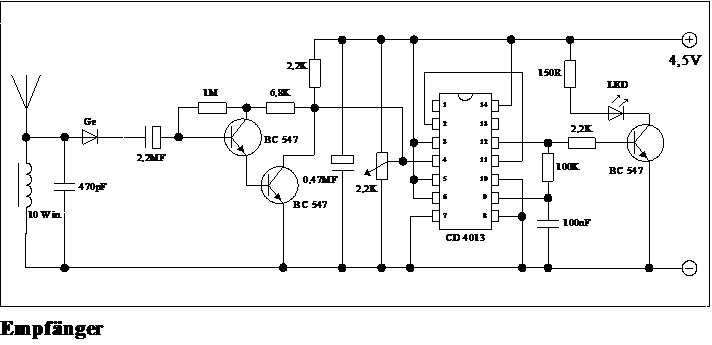

von Rainer T. (antalor)
An die Funkklingel dachte ich auch schon,
hab sogar noch eine alte klingel herumliegen die schein auf 433 MHz zu
laufen... nur ist mir da viel zu viel rundherum aufgebaut, möchte
sozusagen eine vereinfachte version bauen... der sender sollte so klein
wie möglich sein und den empfänger dazu bringen bei empfang ein relais
oder einen transistor durchzuschalten und bei keinem empfang eben wieder
den transistor sperren...
Ich dachte mir ich realisiere das mit der Funkenfernsteuerung
( http://www.b-kainka.de/bastel7.htm die weiter unten im Text als
Download angeführt ist )
 wie im Schaltplan am Bild, aber der Empfänger ist zu schwach, er
schaltet nur durch wenn ich die beiden antennen zusammen halte... könnte
man den empfänger noch mehr verstärken? Hab schon versucht noch einen
Transistor an die darlington ranzuhängen aber es klappt nicht...
Daher dann auch der gedanke es mit dem Quarz Pendler zu realisieren,
aber der aufwand sollte so gering wie möglich gehalten wreden, auch die
reichweite muss nur ein paar meter betragen.
Welchen ansatz würdet Ihr vorschlagen?
Erstmal müsste der Schwingkreis (Spule und Kondensator auf der linken
Seite) auf den Sender abgestimmt werden. Selbst dann wird es nich viel
weiter als 1 Meter gehen.
Außerdem gehört so ein Signal irgendwie codiert, sonst schaltet der
Empfänger schon durch Störungen aus und an. Z.B. kommt ein Gewitter,
dann geht immer die Garage auf und zu, bei jedem Blitz.
http://www.vk2zay.net/article/235
Kainka schreibt: Die Antennen am Sender und am Empfänger sollen gleich
lang sein. Beide waren beim Prototyp 50 cm lang. Auf diese weise wird
der größte Anteil der Energie auf 2m abgestrahlt. Bei 70cm Länge wäre
das Maximum im UKW-Bereich.
Falls jedoch der Sender auf UKW sendet und der Empfänger
https://www.mikrocontroller.net/attachment/254877/Empfaenger.png
mit dem Schwingkreis auf Kurzwelle empfängt, dann gehts halt nur 1 cm
weit.
