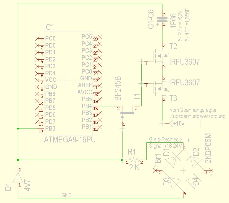

Hallo zusammen, als Anfänger stehe ich zur Zeit ziehmlich auf der Leitung, ich möchte meiner Modellbahn einen Puffer-Kondensator spendieren, der durch den Atmega8 zu schaltbar sein soll. Das Ganze soll auf max. +16V und für bis zu Spitze 3A ausgelegt sein. Möglichst mit kleinen wenigen Bauteilen auskommen. Die Spannungsversorgung für den Atmega8 +5v habe ich im Schaltplan weggelassen! Zur Funktion: Das Kondensatorpacket (6x 2,7v/10F) soll mit den FET’s T2 & T3 zu schaltbar sein. Damit ich mir den Ladewiederstand und die nötige Diode erspare wollte ich diese beiden FET’s einmal ganz schließen lassen (in den Gleis-Signal-Pausen bzw. Stromausfall!) und einmal nur teilweise (Ladezustand). Der Ladevorgang tritt immer nur dann ein, wenn das Gleissignal ansteht und der Atmega den Pin PB4 einschaltet. Der Ladevorgang würde in der Praxis max. 1 pro Minute (ganzer Ladevorgang) und 2-3 pro Minute (geringfügig nachladen) sein. Der T1 ist ein JFET der bei anstehenden Gleissignal den Gate-Strom für die T2 & T3 von 5v auf x Volt für den Ladevorgang reduzieren soll! Meine Frage ist Lässt sich das überhaubt so machen? Welche Bauteile fehlen noch oder müssen ausgetauscht werden wegen der Wärmeentwicklung beim Ladevorgang (möglichst ohne Kühlkörper)? mfg Hans

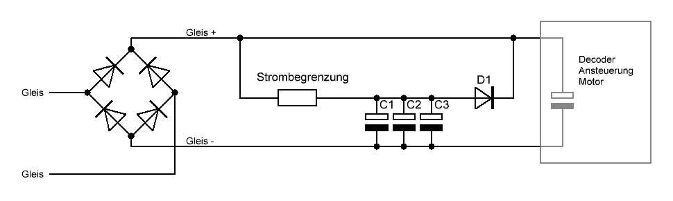

So gedacht hatte ich auch am Anfang aber wenn zwei oder mehr Züge gleichzeitig ihre kondensatoren laden wollen spricht die Kurzschlußsicherung der Zentrale an! Daher kam die Ide die Kondensatoren nach und nach Laden zu lassen gesteuert durch den Atmega sozusagen per Befehl => für den Dekoder gibt es bereis einen keinen seperaten Kondensator
Hans-J. Abts schrieb: > Eine Ide wäre wirklich ein Akku nur dieser möchte ja auch geladen werden > und während des Fahrbetriebs bestimmt schwierig ! Naja, Akkus laden ist nicht wirklich schwer. Zum Laden genügt da meist eine Konstantstromquelle. Eine Strombegrenzung benötigst du aber auch für die Kondensatoren zum Laden. Einem 12V Bleiakku genügt schon die korrekte Polung, um ihn zu laden. Da du eh eine µC hast lässt sich sowas denke ich recht einfach umsetzen (hab es aber jetzt nicht vollständig durchdacht). Du kannst z.B. mit einem Operationsverstärker, Transistor und Shunt den Akku mit einem kleinen Ladestrom ständig Laden, die Akkuspannung und die Gleisspannung jeweils mit einer Diode zusammenführen und auf die Stelleinheit für den Motor geben, dann ist die immer versorgt, der Akku wird immer geladen. Erweitert kann der µC z.B. die Spannung am Akku per ADC überwachen und die Ladung bei einer gewissen Spannung ab- bzw. zuschalten. Das Laden kann dann z.B. mit 50mA erfolgen, das sollte die Spannungsversorgung problemlos hergeben und gleichzeitig auch genug sein, um die Entnahme durch die kurzen Unterbrechungen wieder nachzuladen. Gruß Kai PS: Lass den µC den Zug aber anhalten, wenn er eine gewisse Zeit kein Steuersignal mehr bekommen hat, der kann nämlich nicht unterscheiden, ob er über eine Weiche fährt, oder schon 100m auf dem Fußboden unterwegs ist.^^
Hans-J. Abts schrieb: > So gedacht hatte ich auch am Anfang aber wenn zwei oder mehr Züge > gleichzeitig ihre kondensatoren laden wollen spricht die > Kurzschlußsicherung der Zentrale an Dann würde ich die Kondensatoren dauernd, jedoch mit einer Strombegrenzung laden. Dauert halt etwas länger bis sie voll sind, aber sie sind (fast) immer voll und verfügbar. Der Lok-Decoder erhält so immer eine gleichmässige Spannung. Wie willst sonst sicherstellen, wann der richtig Zeitpunkt zum Laden ist? Dann kann es ja passieren, dass die Lok gerade auf einer Weiche mit Kontaktproblemen steht, und dann fällt das Laden flach. (Auch der Atmega hat dann ja keine Spannung mehr)

so wie in der Schaltung gezeichnet wid der Atmega als Rauchgenerator fungieren da er auch auf den Ports keine Spannung >5 V sehen mag.

Alles gut und schön was ihr mir sagt DANKE !! aber kann mir auch einer sagen ob die fet's in meiner Schaltung so funktionieren? bzw worauf ich noch achten muß damit dich das Kondensatoren-Packet zuschalten kann?

Hallo Frank die bei den Fet's sollen "antiseriell" geschaltet werden damit sie den Kondensator vom abrennen können
Sorry Fehler von mir! das GND des Kondendensators soll natürlich mit dem Gesammt GND und nicht an den Pin des Atmega's

Ja, ändert aber nichts an der Tatsache, dass die beiden MOSFETS nie eine positive Gate-Sourcespannung sehen werden. Hänge den Kondensator an 16V und schalte GND. Oder verwende p-MOSFETs. Ein Bipolartransistor, ist rückwärts nicht leitend, würde das Doppeltransistorkonzept sparen.

Ja Markus so war das angedacht nur halt das die Kondensatoren vom Atmega zugeschaltet werden können, damit sie beim einschalten der Anlage nicht alle gleichzeitig Laden! Und damit der Atmega keinen Gedächnisschwund bekommt hat er ein kleinen Kondensator der immer für ihn alleine da ist.
Ich sehe auch gerade, dass du die Caps auf 16V laden willst, von daher kann dir der 0.7V Spannungsabfall an der Diode, wie in Markus Post egal sein. Seine Schaltung (wobei die Caps in Reihe bei dir sind und nicht parallel) ist die für dich geeignete. Einfach und effizient. Beim in Reihe schalten musst du aber einen 'Balancer' einbauen, der verhindert, dass an einem Caps die Spannung über 2.7V ansteigt. Die einfachste Methode: Eine passende Zener Diode parallel zu jedem Kondensator. Das sollte in deinem einfachen Anwendungszweck ausreichen.
Ok Roland wenn das besser ist gerne. Kann ich den P-Fet denn auch nur zum teil leitend machen damit der Kondnensator nur langsam läd oder komme ich um einen Kühlkörper nicht herrum?
Hans-J. Abts schrieb: > Ok Roland wenn das besser ist gerne. Kann ich den P-Fet denn auch nur > zum teil leitend machen damit der Kondnensator nur langsam läd oder > komme ich um einen Kühlkörper nicht herrum? Ich denke du machst es dir zu kompliziert und verstehst immer noch die Funktionsweise eine MOSFET. Nimm Markus Schaltung und setze einen N-Kanal Mosfet zwischen Gleis- und Kondensator-, dann kannst du den Supercap zuschalten wann immer du willst. Zugeschalten ist er als Puffer verfügbar und wird, Strombegrenzend durch den Widerstand, geladen. Oder was passt dir an dieser Lösung noch nicht?
