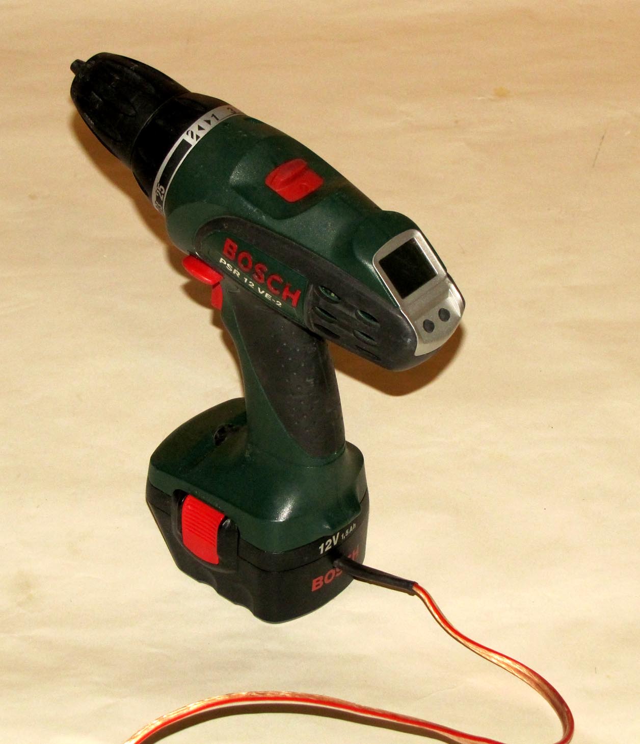

Hallo miteinander, ich habe hier einen Alten Akkuschrauber bei dem leider der inliegende Akku und das Ladegerät kaputt ist. Ich dachte mir das ich den alten Akkuschrauber auf für was anderes verwenden kann :-) doch dafür muss ich Ihn mit Strom versorgen. Der Akkuschrauber wird mit 3 Akkus betrieben: Samsung INR 18650 15L 1500mAh 3,7V 15A Powertoolzelle http://www.akkuteile.de/samsung-inr-18650-15l-powertoolzelle/a-100610/ jetzt muss ich die 3 Akkus ersetzen, ich habe hier einen Ringkerntrafo (50 VA, 2x 12 V, 2x 2,08 http://www.reichelt.de/Ringkerntrafos/RKT-5012/3/index.html?&ACTION=3&LA=446&ARTICLE=15278&GROUPID=3321&artnr=RKT+5012 kann ich denn nutzen wenn ich einen Gleichrichter an eine der Ausgänge Sätze? ich habe bedenken daran da die Akkus bis zu 15A abgeben können und mit dem Rest den die Akkus hatten habe ich am Akku 11A gemessen unter Vollast. was meint Ihr dazu? Wie seht Ihr das? bin über alle Tipps dankbar.
Nein, der Trafo liefert zu wenig Strom. Dein Schrauber wird kläglich an Drehzahl einbüssen, wenn du eine 'richtige' Schraube damit eindrehen willst. Tipp: Investiere dieses Trafogeld besser in einen Duden o.ä., beim Lesen deines Post beginnen meine Zahnplomben zu rosten. :-( Dave

Dave Trescher schrieb: > Ach ja, Nachtrag: Trafos (11-15A) sind auch recht schwer. Und im Endeffekt zu wenig. Ein Akkuschrauber zieht locker 30A kurz vorm blockieren. Glücklicherweise nur kurzfristig, so dass ein 15A Trafo duch reichen könnte.
wie wär es mit einem alten PC-Netzteil. Die geben 5V und Strom satt, oder 12V und immer noch genug. Wenn Du Beziehungen zum Schrottplatz hast, kosten die auch nichts. Zu beachten ist höchstens, daß die 12V nur dann funktionieren, wenn auf 5v eine Grundlast (100mA) hängt und auch über den Remote Eingang freigeschaltet ist. Ich habe eher gute Erfahrungen an "sonstigen Hobbymaschinen" damit. Aber ein Lüfter neben dem Motor kann nicht schaden.
Nimm ein Schaltnetzteil. Permanenten Einsatz bzw. das Ding als Antrieb für irgendwas kannste eh gleich wieder vergessen, weil die Getriebe von den Dingern nicht auf Dauerbetrieb ausgelegt sind.

Das die PC-Netzteile ohne Last an beiden Spannungen nicht laufen ist Mist! Fast alle tun es auch ohne eine unnötige Grundlast!
Schnelle Richtungswechsel kannst Du mit dem Akkuschrauber ganz vergessen.
.... schrieb: > Fast alle tun es auch ohne eine unnötige Grundlast! Man sollte nicht von einem gleich auf ALLE schließen. Nicht alle haben die gleiche Schaltung!! Manche hatten kaum eine richtige Überstromabschaltung. http://de.wikipedia.org/wiki/PC-Netzteil
Nur weil es auf Wikipedia steht, muss es noch lange nicht richtig sein. In der Praxis, und um die geht es ja hier, gibt es nur wenige Netzteile die eine Grundlast brauchen. Um die Überstromabschaltung sollte man sich wenn man ein PC-Netzteil verwendet sowieso selber kümmern, weil die Parameter der internen Schutzschaltung nicht bekannt sind.
Ich hab meinen alten Akkuschrauber auch auf "Kabel" umgerüstet - pervers, aber was will man machen wenn einem ständig die NiCd Akkus kaputtgehen. Ein 12V 12.5A Laptop SNT war viel zu schwach und die Überstromsicherung sprach ständig an. Da fliessen wirklich die von MaWin genannten 30-50A Anlauf/Blockierströme. Wenn man ein PC-Netzteil nimmt sollte man eines der Neueren nehmen mit extrastarken 12V Schiene (Gamer bzw. Server NTs) alles andere dütfte zu schwach sein.

magic smoke schrieb: > Nimm ein Schaltnetzteil Eher ungünstig, Schaltnetzteile müssen auf den Spitzenstrom, also 30-50A ausgelegt sein während konventionelle Netzteile nur auf den Dauerstrom, so 15A ausgelegt sein müssten. K.M. schrieb: > durch die hohe Selbstentladungsrate sich einzelne Zellen immer wieder umpolten. Unsinn, Zellen können sich durch Selbstentladung nicht umpolen, der Schalter ist auf OFF. Icke ®. schrieb: > Umrüsten auf Li-Zellen. Eher ungünstig, kann man von denen doch nur 5 Jahre Lebensdauer erwarten, egal ob benutzt oder unbenutzt. Matthias Sch. schrieb: > habe meine beiden uralten Fein Akkuschrauber > vor Jahren auf NiMH umgerüstet und die Dinger schrauben wie am ersten > Tag: NiMH ist so schlecht, dass selbst das strenge RoHS der EU noch NiCd für Akkuschrauber zulässt und Pollin die liefern kann. Stefan us schrieb: > Mini-Disc Rekorder mit NiCd Akku. Den nutze > ich alle zwei Jahre einmal. Er ist jetzt 12 Jahre alt, funktioniert aber > immer noch gut. Der Akku ist immer noch in Ordnung. Eben, NiCd, die halten lange.

Energiequelle: 1.) Laptop Laptop-Zellen taugen im Schrauber nix, da z.B. aktuelle LiIon Schrauber Zellen >50A peak können (ältere sicher weniger). Laptop ist Laufzeit + Lebensdauer-Chemie drin. Beim Tool innenwidestand + Ladezeit + Entladestrom optimiert. Birnen schmecken anderst wie Äpfel. Du riskierst einen Brand oder ähnliches wenn du laptop-zellen mit peaks eines Schraubers überlastest. Es gibt Akkupacks mit 1...3 Zellen parallel also sehr hohe Ströme! 2.) Netzteile(e) Welches netzteil liefert schnell den benötigten Spitzenstrom im Schraubfall (blockierfall, d.h. Schrauebe geht auf Anschlag und glaube mir: hier brauchst du dann Strom = Drehmoment in der Applikation. Ohne Strom zu diesem Zeitpunkt kannst du nur kurz aus dem Zwischenkreis im Schrauber leben)? Ein SNT hat immer eine Einregelzeit. Aktuelle Schrauber ziehen über 100A peak und der Innenwiderstan der Quelle muss hinreichend klein sein! (älter sicher weniger). 3.) Thermische Belastung des Schraubers selbst Ein "richtiger" Akkupack wird warm im Betrieb und reduziert dann durch feedback-Maßnahmen die Leistung der Maschine. Bei externer Versorgung wird der Schrauber ggf. thermisch überlastet. Die Hersteller stecken nicht ohne Grund viel Zeit in die Erprobung wenn ein neuer Pack raus kommt, denn der alte Schrauber muss damit immer noch sicher sein. Alles in allem ne Spielerei. Die Zeit in was sinnvolles gesteckt (und davon dann ein nuer LIIon-Schrauber gekauft) ist sinnvoller und billiger.
Hab noch ne kleine anmerkungen zu pc snts da muss unbedingt ein oder zwei 4700 uf elkos parallel dran um den hohen strom bekm losdrehen zur vergügung zu stellen. Sonst fliegt die neztteilsicherung. Sorry für die Rechtschreibung, ich schreib grad auf meknem handy
