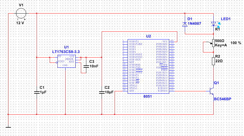

Hallo Zusammen, ich hoffe ihr könnt mir helfen. Mein Ziel ist einen UV LED Treiber zu bauen. Diesen wollte ich mit max 200mA und mit einem Tastverhältnis von 1% betreiben. Um das zu realiesieren habe ich mir gedacht, dass ich einen npn Transistor als Schalter benutze. Da ich die Intensität der LED messen möchte, brauche ich eine genau Anzahl an Schaltvorgängen, um das sicher zu stellen wollte ich den Transistor mit hilfe eines Mikrocontroller schalten. Ich habe ein Schaltbild beigefügt und wollte fragen ob meine Idee so funktionieren würde oder ob ich da auf dem Holzweg bin. Desweiteren stelle ich mir die Frage ob der gewählte Transistor der Richtige ist. Freue mich über jede Hilfe, danke

Und wo ist jetzt der Transistor? Falsches Bild? Edit: Noch ein Basiswiderstand rein dann passt es soweit. Was macht eigentlich die Diode dort?

IC_max beim BC546 sind 100mA (lt. Datenblatt) er wird allerdings schon vorher sehr heiße Ohren bekommen !

Ralph S. schrieb: > IC_max beim BC546 sind 100mA (lt. Datenblatt) > > er wird allerdings schon vorher sehr heiße Ohren bekommen ! Bei PWM 1%?
@ Dominic Die Diode ist noch aus einem Versuch von einer Schaltung davor geblieben, diese kann unbeachtet werden. Ok also noch einen Basiswiderstand. Vielen Dank!! @ Ralph S, Sorry kenne mich mit Transistoren nicht aus, daher war meine Frage auch gewesen ob dieser die 200mA aushält. Danke für die Antwort. Fällt dir auf Anhieb ein Transistor ein der IC_max ca. 250 mA hat? @ Markus Danke für den Link!!!
Alex schrieb: > Fällt dir auf Anhieb ein Transistor ein der IC_max ca. 250 mA hat? Bin zwar nicht Ralph S, aber ein BC337 wäre noch etwas. http://www.mikrocontroller.net/articles/Transistor-%C3%9Cbersicht
Ralph S. schrieb: > IC_max beim BC546 sind 100mA (lt. Datenblatt) > > er wird allerdings schon vorher sehr heiße Ohren bekommen ! ...und das Poti wird wahrscheinlich durchbrennen, wenn Alex keine 20W-Ausführung nimmt. (Die Formel für die Leistung lautet I x I x R) Gruss Harald
