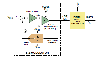

ich hab da ein kleines Verständnisproblem mit diesen Bild.
Vin ist halt der analoge wert(soll), der umgwandelt werden soll. Naja
man integriert diesen wert und wenn dann am Ausgang des Integrators ein
pos. Wert anliegt, dann ist der Comparator=1 und wenn eng. dann = 0.
Aber was für Vref wird dann immer verwendet bzw. warum summiert man Vin
mit Vref?
Naja, es entsteht ja da sozusagen ein Bitstream der im Prinzip unendlich
lang ist, aber wie erkennt die Schaltung, wenn es den nächsten
Analogwert umwanden soll bzw., wenn die Wandlung fertig ist?
Wo tritt hier das sog. nois shaping ein? Mit einer um faktor K erhöhte
fs wird ja das Rauschen weniger bzw. besser verteilt und man kann es
besser filtern, aber wo wird noise shaping gemacht?
Ich hoffe einer kann mir da ein bisschen helfen!
> mit Vref?
Vref ist irgend eine stabile Referenz-Spannung. Es wird nicht Vin mit
Vref summiert, sondern +/- VRef. +/- VRef wird so hin- und
hergeschaltet, dass am Integrierer-Eingang im Mittel 0V anliegen.
Es gibt keinen Beginn und Ende einer Messung, das ist ja gerade das
besondere am Delta-Sigma-Wandler. Üblicherweise ist es so, dass immer
nach einer bestimmten Anzahl von Bit-Takten ein Messwert berechnet wird
(z.B. nach 64 Takten), das wird als Decimation-Ratio bezeichnet.
Je nach Filter fließen in diese Messwerte aber mehr als die letzten 64
Bit ein.
Es ist also nicht so, dass das Analogsignal zu einem bestimmten
Zeitpunkt gemessen wird sondern das Signal wird kontinuierlich
abgetastet und daraus werden kontinuierlich digitale Messwerte
berechnet.
Es gibt keinen bestimmten Ort, an dem das gemacht wird. Es ist vielmehr
eine Eigenschaft des Modulators, dass das Quantisierungsrauschen in
einem Frequenzbereich liegt, der deutlich höher ist als die
Signalfrequenz.
Üblicherweise werden dazu Delta-Sigma-Modulatoren höherer Ordnung
verwendet. Damit erreicht man, dass das Quantisierungsrauschen möglichst
wenig niederfrequente Komponenten enthält.

Man koennte N Takte warten und die in  dieser. Zeit gewesenen  Einsen
zaehlen und dann Einsen/N*Uref rechnen. Das waere der klassische
Ladungsbalance ADC.
Beim SigmaDelta geht es fast genauso, nur dass manq hier niht die Einsen
zaehlt, sondern die N Werte ansieht als eine digitale Gleichspannung,
ueberlagert mit breitbandigem digtalen Rauschen. Das filtert man weg und
zurueck bleibt die digitale Gleichspannung, also das Ergebnis.
Garnicht!
Die Wandlung ist eigentlich niemals fertig. Daß die ganze
Analogschaltung ein Ein-Bit-Wandler ist, der einen Bitstream erzeugt,
hast du ja richtig erkannt. Man könnte einfach ein Tor für eine gewisse
Anzahl Takte öffnen und die dabei hereinkommenden HI's zählen und fertig
ist der ADC. So hat man das vor 30 Jahren per TTL gemacht. Aber für eine
hohe Auflösung braucht es dazu auch eine hohe Anzahl Takte, weswegen man
den Bitstream einfach als einen digitalen Gleichspannungswert auffaßt,
der mit ebenso digitalem Rauschen überlagert ist, was man wiederum per
digitalem Tiefpaß wegfiltert. Das dabei übig bleibende digitale
Gleichspannungsignal ist das Ergebnis und das Ausgabe-Intervall
("Meßende") wählt man nach der angewandten Bandbreite des digitalen
Tiefpasses. Man könnte es auch öfter liefern, aber das macht keinen
Sinn, denn das Signal kann sich ja nur so schnell ändern, wie es der
Tiefpaß hergibt. Dennoch steckt im Ergebnis dessen Bandbreite mit drin,
so daß das Ergebnis im Rahmen der Bandbreite eben immer noch rauscht,
was sich darin bemerkbar macht, daß von allen ausgegebenen Bits die
alleruntersten eben schwanken und von beispielsweise 24 Bit eben nur
z.B. 21.5 Bit tatsächlich benutzbar sind. Will man mehr Bits, dann muß
man hinterher noch nen Zusatzfilter (z.B. gleitenden Mittelwert)
applizieren, der halt die Bandbreite weiter einengt und damit noch ein
paar Bits bringt.
