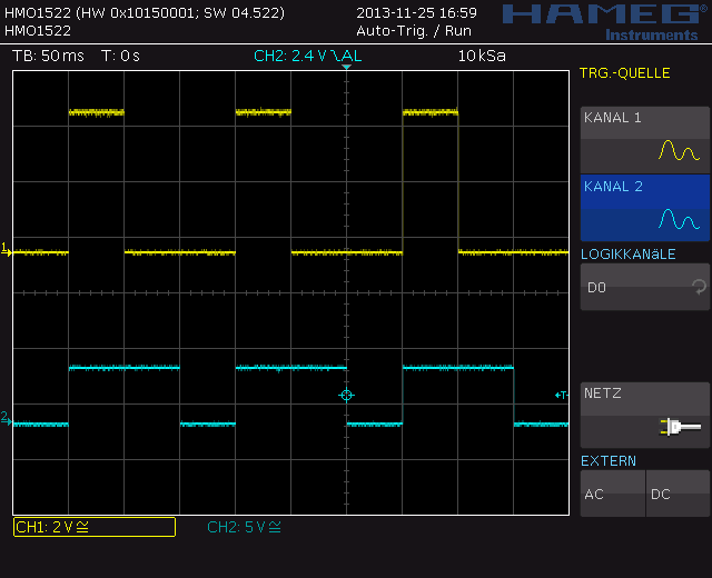

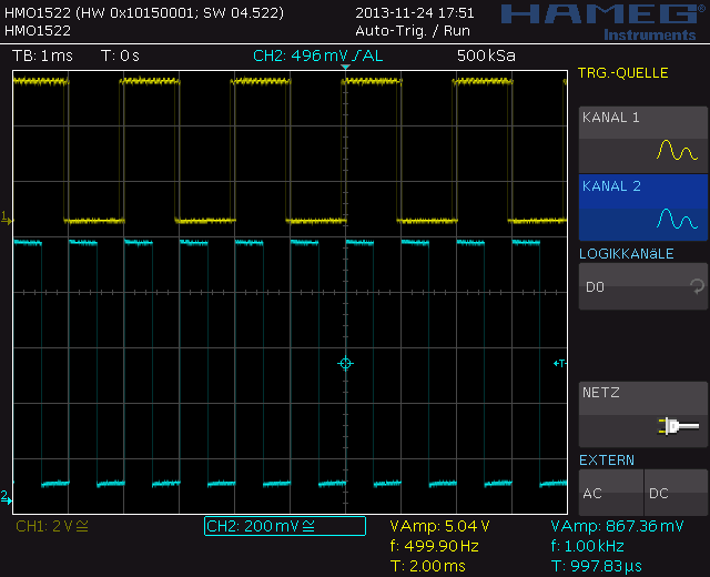

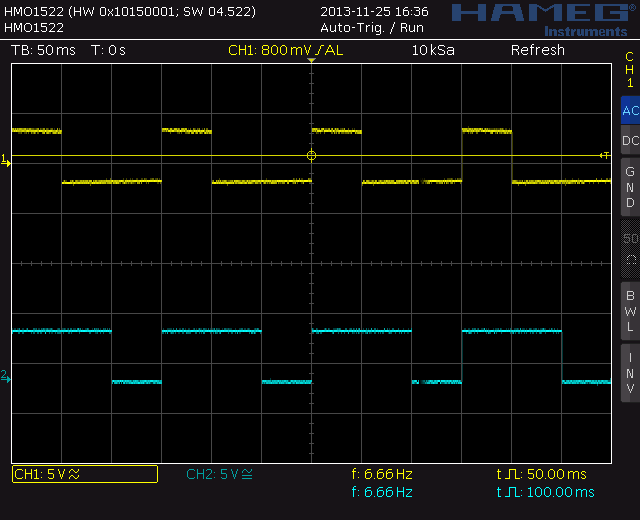

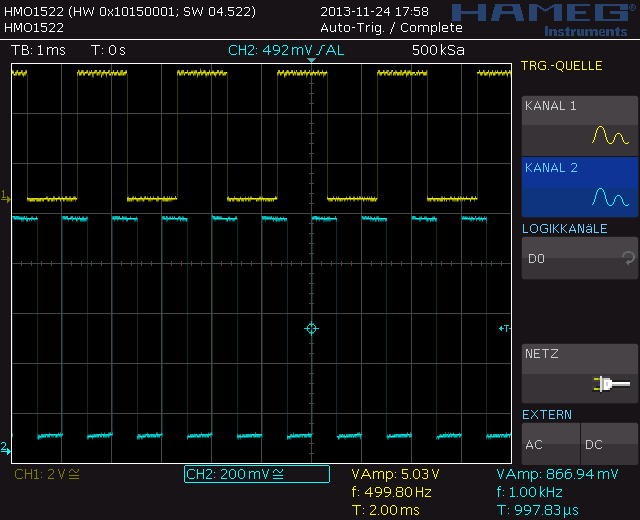

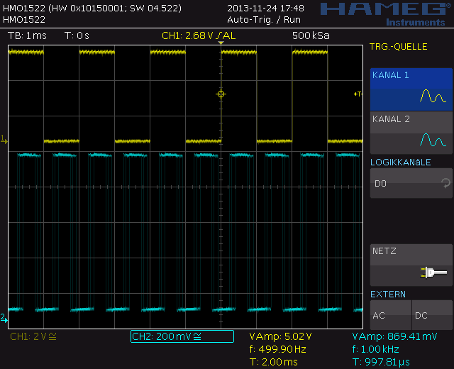

warum können Oszilloskope immer nur auf einer Quelle Triggern. In den Anhängen ist entweder Kanal 1 oder Kanal 2 deutlich zu erkennen. Wenn ich auf Stopp drücke hätte ich gerne beide Kanäle irgendwie auch synchronisiert. z.B.: beide auf einer steigenden Flanke. Kanal1 kommt von einem AVR mit 500Hz. Kanal 2 ist das interne 1kHz Signal.
Joe K. schrieb: > warum können Oszilloskope immer nur auf einer Quelle Triggern. > In den Anhängen ist entweder Kanal 1 oder Kanal 2 deutlich zu erkennen. Wenn deine Signale nicht synchronisiert sind, kannst du bei laufender Aktualisierung nicht erwarten, dass das Bild für beide Kanäle steht. Durch Vergrößerung der HoldOff-Zeit kannst du aber die Aktualisierungsrate verringern.

saban schrieb: > Das kann schon sein. > > Eventuell hilft dem OP > http://www.hameg.com/manuals.0.html?&no_cache=1&tx... > 6.5 Logiktrigger > CH1 odr CH2 > > Vermutlich sind dann aber beide Kanäle verschwommen. Das kann man so machen, aber auch dann steht das Bild nicht still, weil das Laufen ja durch Abweichungen in der Frequenz zustandekommt. Somit erfolgt das Triggern nun auch nicht immer gleich, das Bild wandert.

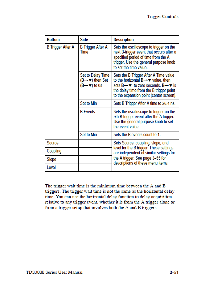

Die älteren Analog-TEK können es auch, zumindest 465, 475, 485, 454, 453.
Michael schrieb: > Joe K. schrieb: >> warum können Oszilloskope immer nur auf einer Quelle Triggern. >> In den Anhängen ist entweder Kanal 1 oder Kanal 2 deutlich zu erkennen. > > Wenn deine Signale nicht synchronisiert sind, kannst du bei laufender > Aktualisierung nicht erwarten, dass das Bild für beide Kanäle steht. Wenn beide Signale vom AVR kommen bleibt das Bild für beide Kanäle stehen. Danke für die Infos.

Joe K. schrieb: > Michael schrieb: >> Joe K. schrieb: >>> warum können Oszilloskope immer nur auf einer Quelle Triggern. >>> In den Anhängen ist entweder Kanal 1 oder Kanal 2 deutlich zu erkennen. >> >> Wenn deine Signale nicht synchronisiert sind, kannst du bei laufender >> Aktualisierung nicht erwarten, dass das Bild für beide Kanäle steht. > > Wenn beide Signale vom AVR kommen bleibt das Bild für beide Kanäle > stehen. > > Danke für die Infos. Wenn die Frequenzen genau Vielfache voneinander sind, dann stehen beide Kurvenzüge, wenn nicht, dann wandert diejenige, auf die nicht getriggert wird. Wenn sie beide vom AVR kommen, ist es wahrscheinlicher, dass sie synchron laufen, da derselbe Quarz die Grundlage für's Timing ist. Wenn deine Frequenz durch die Timerroutine aber wieder ein wenig von den 1kHz abweicht, dann wandert auch hier die nichtgetriggerte Kurve. Kann man leicht ausprobieren.
