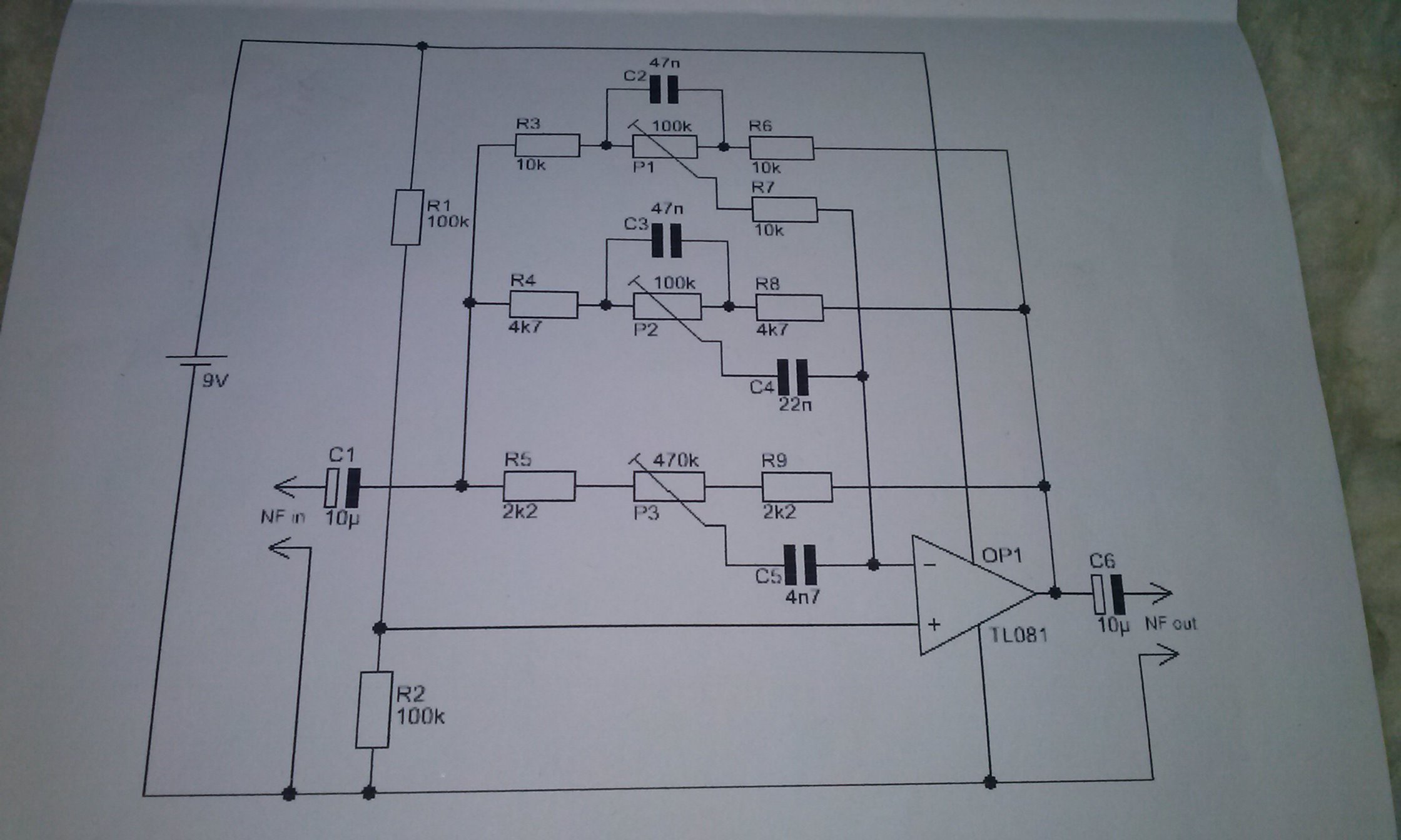

von Sebastian (Gast)
Funktioniert dieser klangregler?
Wenn ja wie muss ich den ic anschliessen? Mit den pins?
Das ist mir in diesem schaltplan nicjt so ganz ersichtlich
Mfg
Sebastian neusch

von ich (Gast)
Von der Seite her ist es schon ok. Der (+)Eingang des OPV wird durch die
2x100k auf Ub/2 gehalten und die NF dann durch einen Elko eingekoppelt.
Den Rest müßte man mal simulieren, aber das sollte schon klappen.
Wo hast du die Schaltung her?

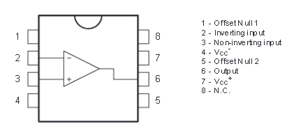

also hier hab ichs, ja soweit war ich auch schon, aber:
ist VCC-  Masse oder negative Spannung?
und N.C. ist Not COnnected oder?
und dann brauch ich noch 2 &3 invertiert und nicht invertiert oder?
Mfg
Sebastian neusch
von ich (Gast)
In diesem Fall GND.
Wenns eine symmetrische Spannungsversorgung wäre, dann wäre das die
negative Betriebsspannung.
von Luca E. (derlucae98)
> VCC-  Masse
In diesem Fall, ja.
Ja.
Ja, wie im Schaltplan zu erkennen.
von Karl H. (kbuchegg)
Das ist letztlich eine Frage der Bezeichnungen.
Es gibt keine absoluten Spannungen und was du 'Masse' nennst ist dir
selbst überlassen.
Ob du daher die Spannungen als 0V und 9V bezeichnen willst, oder als
-4.5V und +4.5V ist letztlich dir überlassen. Wichtig ist die
Spannungsdifferenz und die ist in beiden Fällen 9V.
Da die NF per Elko sowohl eingekoppelt als auch ausgekoppelt wird, bist
du damit so gesehen von der Masselage der Geräte davor und dahinter
entlastet.
Die NF wird eingangsseitig entkoppelt, der nichtinvertierende Verstärker
hat bei 4.5V (bezogen auf die Batterie) seine Arbeitslage. In der
verstärlt er die diversen Frequenzen aufgrund der unterschiedlichen
Rückkopplungsglieder unterschiedlich stark. An seinem Ausgang sind
wieder die 4.5V 'Ruhepegel', die dann vom Ausgangelko wieder
gleichspannungsfrei auf den Ausgang gelegt werden.
exakt
>> VCC-  Masse
> In diesem Fall, ja.
> Ja.
Also kann ich entweder symetrische oder normale Spannung benutzen!
Wo liegt der Unetrschied für die Schaltung?
An dem, was dir ein Oszi als Gleichspannungsoffset anzeigen würde, wenn
du direkt am OpAmp Ausgang gegen die Masse des nachfolgenden Verstärkers
misst.

von Harald W. (wilhelms)
Du  h a s t  doch eine symmetrische Spannung. Der Nullpunkt (Masse)
lieht genau zwischen den Widerständen R1 und R2.
Gruss
Harald

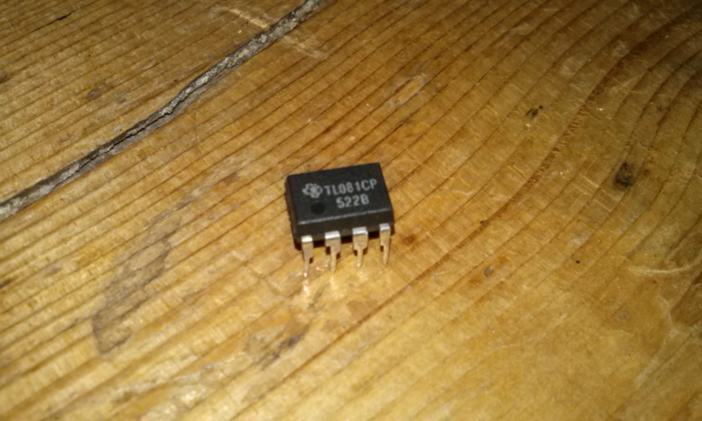

Noch eine Frage, mein ic hat keine einkerbung, wo ist pin 1 und 8 in dem
fall?
von NaNa_JaJa (Gast)
Da wo der kleine eingepresste Punkt ist :)
von Herbert (Gast)
Da wo der Punkt zu erkennen ist das ist pin 1
von spess53 (Gast)
Hi
>fall?
    -1 o    8-
    -2      7-
    -3      6-
    -4      5-
MfG Spess

von René S. (thebit)
Also die Schaltung kenne ich noch ausm alten Elektronischen Jahrbuch.
Funktioniert soweit ganz gut. Man sollte aber, vorallem wenn man das
ganze in Stereo aufbauen will, auf Bauteile mit geringen Toleranzen
achten. Zudem ist der TL081 ein 0815 Bauteil, heute würde ich derartige
analoge Frequenzbeeinflussung eher mit nem Low Noise OPV aufbauen z.b.
nem AD797. Der dürfte sogar Pinkompatibel sein.
Gruß René
von Michael_ (Gast)
Das Konzept ist doch uralt und nennt sich glaube ich,
Schmettelingsregelung.
Besonders rauscharm braucht die nachfolgende Stufe nicht sein. Sie muß
nur die Verluste der Schaltung wieder herstellen.
von Thomas V. (tommy_v)
3-Band-Baxandall Equalizer, auch Kuhschwanz-Klangsteller genannt

von MaWin (Gast)
Oje, eine Scheiss-Schaltung mit gleich mindestens 5 Problemen:
- ein uralter mieser OpAmp, der in den unteren 3V zum phase reversal
neigt und damit den Klang total versaut
- obwohl der OpAmp eher im common mode Bereich von V+ - 1.5V bis V- + 3V
arbeitet, hat der Depp den Nullpunkt in die Mitte (bei 4.5V) gelegt.
- eine 9V Batterie hat zum Ladeeende nur noch 5.4V, zu wenig für den
OpAmp, und natürlich zu wenig für ein auch nur halbwegs ausreichendes
Ausgangssignal
- die Elkos an ein- und Ausgang und Masse an Minus der Batterie führen
zu einem Einschaltplopp.
- Baxandall kann man mit 2 Bereichen aufbauen, ober 3 Bereiche führen
eher zu Verzerrungen als zu gutem Klang.
Bessere Lösung
Beitrag "Re: 3 Band Equalizer"
mit NE5532 und 2 9V Batterien
  +-- +9V
 9V
  +-- GND/Masse/0V
 9V
  +-- -9V
> der "Klang-Regler" regelt genau so wenig wie ein "Lautstärke-Regler".
> Warum heißen die Dinger blos so?
Weil andere Leute klüger sind als du.
Weil der Benutzer der Musikanlage ein Teil der Regelschleife ist: Klingt
es ihm zu hell, dreht er den Höhenregler runter und REGELT damit den
Klang.
