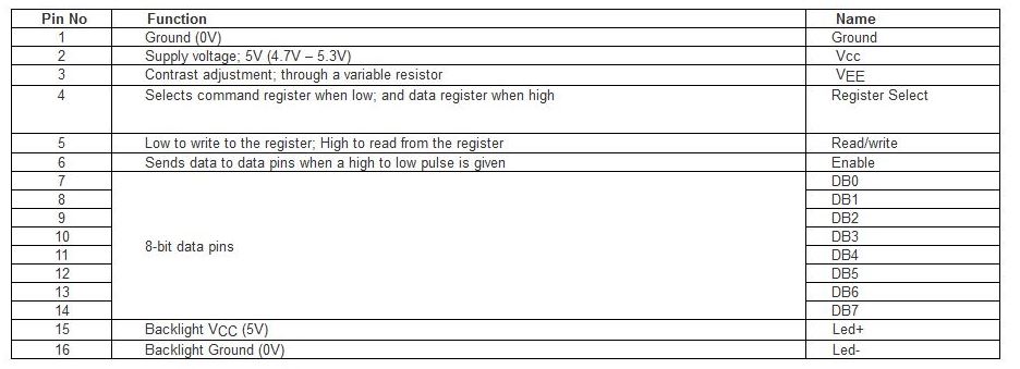

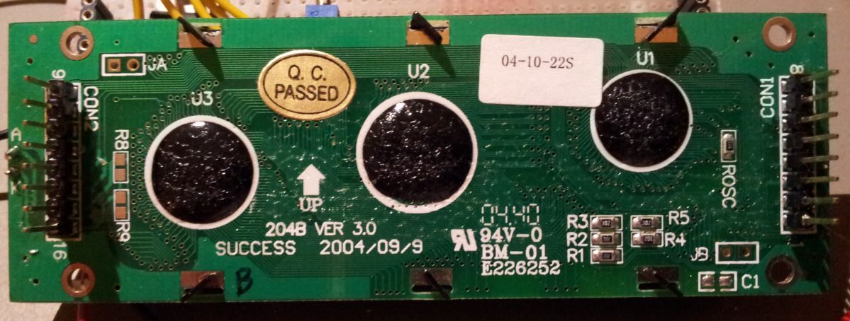

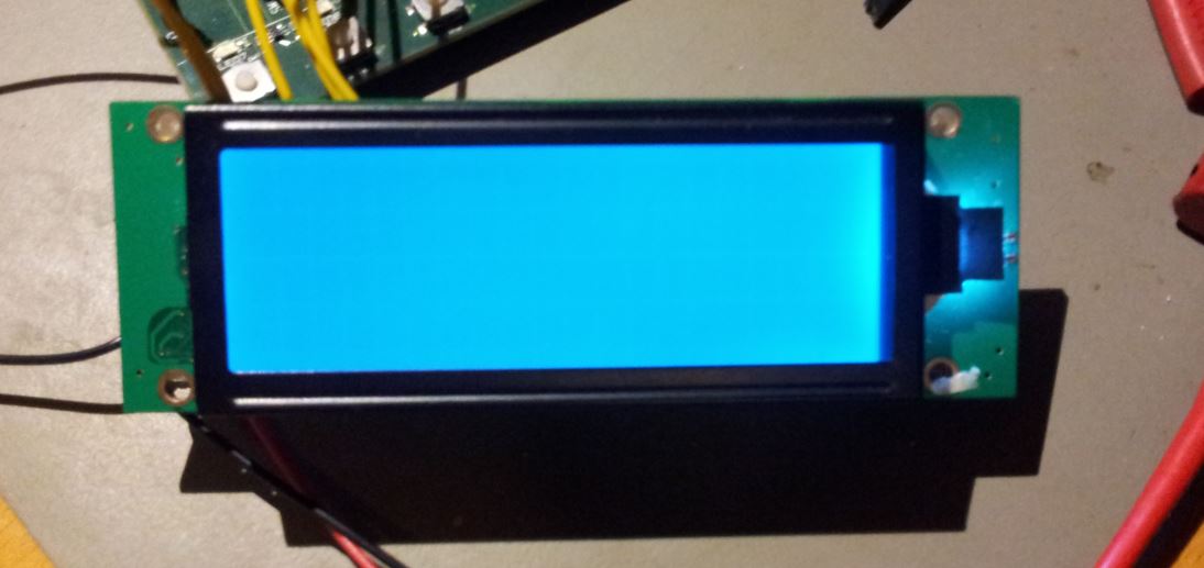

Hallo zusammen, kennt jemadn das Display auf dem Foto? Ich suche das Datenblatt - googeln hat mir leider nicht geholfen. 4 Zeilen 20 Zeichen. Hintergrundbeleuchtung, Kontrast und Stromversorgung scheinen mit der Belegung (Belegung-evtl.jpg) überein zu stimmen. Leider möchte mir das Display aber nichts mitteilen. Evtl. erkennt es ja jemand wieder. DANKE - Gruß, Heiko.
Würde mich sehr wundern wenn das kein HD44780 kompatibles Display ist. Aber wieso sieht das von hinten so merkwürdig aus? War das irgendwo drauf geklebt?
Das Display hat Jahrelang in seiner ESD Tüte geschlummert, war also noch original Verpackt und noch nie in Betrieb...

Jep, für den Atmega8, Signale kommen auch korrekt aus dem STK500. Aber ob die korrekt am Display anliegen .... siehe Anschlussschema oben.... keine Ahnung, ohne Datenblatt..
Danke für den Link zum PDF - ich habe hier 16 Pinne (2 x 8). Von vornesieht das Teil so aus - Siehe Anhang.

Keiner was? Meinst Du, es hat sich keiner die Mühe gemacht, das 44780
Datenblatt bzw. das eines kompatiblen Displays zu nehmen und die
Pinbelegung mit der vom Eröffnungsthread zu vergleichen?
