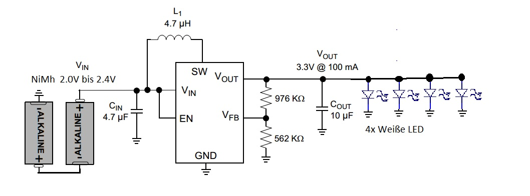

Hallo Forum, ich bitte um eure Mithilfe, da ich mich schon seit einer Woche damit auseinander setze und noch keine geeignete Lösung gefunden habe bzw. noch zu wenig wissen zu diesem Thema besitze. Ich möchte aus 2 NiMh Akkus mit einer Ausgangspannung von insgesamt 2,4V eine Spannung von ≈5V / generieren. Sinn der ganzen Sache ist das ich mit den Akkus ca. 8-16 Led`s bzw. SMD`s mit unterschiedlichen Farben teilweise auch RGB-Led`s betreiben möchte. Schön wäre es, wenn sichergestellt sein könnte das auch bei niedriger Akkuspannung die Led`s noch schön leuchten. Das ich Vorwiederstände vor die Led`s schalten muss ist mir bekannt und zur Ansteuerung der Led`s nehme ich npn Transistoren die Masse Schalten. Wunderbar wäre auch eine Schaltung bei der ich nichts programmieren muss, denn davon habe ich gar keine Ahnung. Wie kann ich dies nun möglichst kostengünstig bzw. platzsparend realisieren? Die Suchfunktion kann ich leider nicht nutzen da die Seite nicht verfügbar ist. Falls eine solche Frage schon gestellt wurde bitte ich um einen Link und um Verzeihung. Vielen dank schon mal im voraus.

ich glaube was du suchst ist ein step up Wandler z.B. so einen http://www.reichelt.de/ICs-MCP-1-2-/MCP-1640CT-I-CHY/3/index.html?&ACTION=3&LA=446&ARTICLE=109735&GROUPID=5471&artnr=MCP+1640CT-I%2FCHY wenn du dann nur die Basen der Transistoren ansteuerst, ist auch der Strom kein Problem

Sehr schön. Danke Jetzt habe ich aber noch eine frage zu Diesem IC M. W. schrieb: > ich glaube was du suchst ist ein step up Wandler z.B. so einen > > http://www.reichelt.de/ICs-MCP-1-2-/MCP-1640CT-I-C... > > wenn du dann nur die Basen der Transistoren ansteuerst, ist auch der > Strom kein Problem muss da irgendwas programmiert werden oder ist das im Grunde nach Datenblatt Spule, Widerstände und Led`s zusammen löten und dann funktionierts Geschichte?

Richard schrieb: > Ich möchte aus 2 NiMh Akkus mit einer Ausgangspannung von insgesamt 2,4V > eine Spannung von ≈5V / generieren. Das geht. Ist aber vom Wirkungsgrad nicht toll, für das Layout braucht man Erfahrung, Auswahl Speicherdrossel nicht trivial, viel Testerei. Ähnlich, wie wenn man eine 5m Leiter braucht, aber nur 2x 2,5m Leitern hat und die zusammenfrickeln will. (Ok, schlechter Vergleich) Die bessere Lösung: 5x NiMh Akkus in Reihe und einen Low Drop Spannungsregler auf 5V, etwa L4940V5. Ergibt minimale Anzahl Bauteile und funzt sofort.

Also ich hab mir jetzt folgendes überlegt: Als Led`s würde ich diese verwenden: http://www.reichelt.de/LEDs-super-ultrahell/LED-5-3000-WS/3/index.html?&ACTION=3&LA=2&ARTICLE=26495&GROUPID=3019&artnr=LED+5-3000+WS und wenn ich die parallel schalte komm ich auf ausgerechnete 80mA Zu L1 hab ich jedoch noch eine frage: ist diese möglich? http://www.reichelt.de/Fest-Induktivitaeten-axial/L-MICC-4-7-/3/index.html?&ACTION=3&LA=2&ARTICLE=86425&GROUPID=3179&artnr=L-MICC+4%2C7%C2%B5 oder muss ich echt so eine Riesige nehmen da es ja möglichst klein ausfallen soll: http://www.reichelt.de/Power-Induktivitaeten-SMD/L-PISG-4-7-/3/index.html?&ACTION=3&LA=2&ARTICLE=86522&GROUPID=3709&artnr=L-PISG+4%2C7%C2%B5 bzw. welche spule sollte ich verwenden um ca. 200-250mA für 10 led`s zu ziehen und kann ich als Kondensatoren solche SMD Folien Kondensatoren nehmen?
