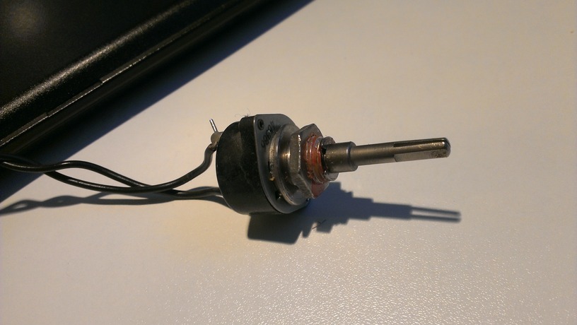

Hallo zusammen, ich habe ein RFT Radio - prominent de luxe 210 und bei dem ist der Ein/Aus Schalter defekt. Er läßt sich nicht mehr drehen. Kann mir jemand sagen oder einen Tip geben woher man so einen bekommen kann? Ein Bild von dem Ding ist angehängt... Danke!
Schnelle Variante: 2 Drähte zusammenlöten und Schnurschalter besorgen oder etwas länger suchen nach Drehschalter mit 4 mm Achse http://www.mikrocontroller.net/articles/Elektronikversender
Ein Lautstaerkepoti mit Schalter koennte da vllt auch hinpassen.
Die blöden Schalter gabs schon zu den Zeiten nicht als Ersatzteil, als die Radios noch im Laden standen. Hatte ich seinerzeit durch eine Eigenkonstruktion aus alter Potiwelle mit angelötetem Exzenterstift und einem Kippschalter ersetzt. Einfacher gehts so: ./. schrieb: > Ein Lautstaerkepoti mit Schalter koennte da vllt auch hinpassen.
Icke ®. schrieb: > Die blöden Schalter gabs schon zu den Zeiten nicht als Ersatzteil, als > die Radios noch im Laden standen. Hatte ich seinerzeit durch eine > Eigenkonstruktion aus alter Potiwelle mit angelötetem Exzenterstift und > einem Kippschalter ersetzt. Einfacher gehts so: > > ./. schrieb: >> Ein Lautstaerkepoti mit Schalter koennte da vllt auch hinpassen. Hey Danke erstmal! Das mit dem Poti + Schalter ist ne gute Idee und bei Conrad gibs auch diverse von den Dingern. Ich werd da mal hintigern und mir einen aussuchen...
bis auf die Wellenabmessungen ist der schon mal nicht schlecht: http://www.ebay.de/itm/Ein-Aus-Schalter-Drehschalter-230V-4A-2-Polig-voll-gekapselt-AC-Power-Switch-/380665940173?pt=DE_TV_Video_Audio_Sonstige&hash=item58a17548cd
Bei dem Preis kommst du aber billiger, wenn du dir ein Altradio besorgst.
> bis auf die ...
16€ und falsche Achse?
Für das Geld kannst Du mit dem Taxi zu Conrad fahren. Billiger ist
jedoch deb Schalter zu brücken und den Stecker bei Bedarf zu ziehen.
Das Ding ist nur verharzt, bau es auseinander und reinige das Teil.
Nein, da ist der Plastehebel gebrochen. Unreperabel. Geh auf den nächsten Trödelmarkt oder hier: ebay 151172617400 Bis du ein Schrottteil gefunden hast , nimm dies hier: http://www.pollin.de/shop/dt/MzQ5ODQ1OTk-/Haustechnik/Installationsmaterial/Schalter_Steckdosen/Schutzkontakt_Stecker_mit_Schalter.html
Oder mal hier fragen: http://www.rft-ersatzteile.de/ eventuell sind die mittlerweile wieder einsatzfähig.
Christian R. schrieb: > Oder mal hier fragen: http://www.rft-ersatzteile.de/ eventuell sind die > mittlerweile wieder einsatzfähig. hat leider keinen ...
Also, um das nochmal abzuklären: schaltet er nicht oder lässt er sich überhaupt nicht drehen? Wenn er sich überhaupt nicht drehen lässt, dann hat Onkel_rosi (Gast) recht: dann ist das Lager verharzt und das lässt sich wieder gängig machen
