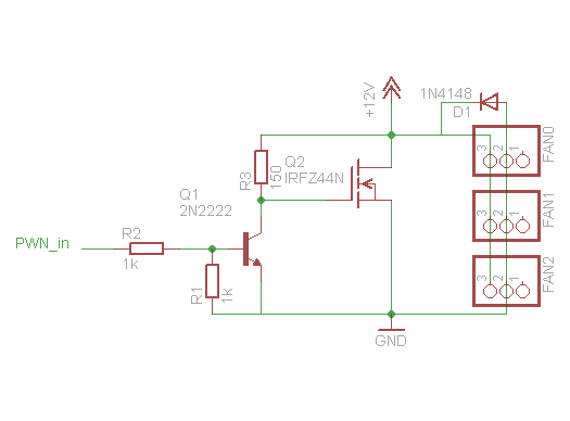

Hi, ich möchte mit einem Atmel gleichzeit drei Lüfter steuern, die Lüfter sollen alle mit der selben Geschwindigkeit laufen. Die Lüfter sind handelsübliche PC-Lüfter 12V 0.16A. Da ich hier noch ein paar Bauteile liegen hatte möchte ich diese auch gerne verwenden. Schaltplan für die Ansteuerung der Lüfter habe ich angehängt, evtl. könnte sich das bitte mal jemand der vielleicht ein bißchen Erfahrung mit der Sache hat anschauen ob man das so tun darf oder nicht. Das PWM Eingangssignal (bin mir mit der Frequenz nicht ganz sicher, zwischen 25 und 65 Khz sind Werte die ich mal irgendwo gesehen habe) soll der Atmel generieren, das steuert den 2N2222 welcher den IRFZ44N schaltet, der dann die drei Lüfter steuert. Gehört zwischen Emitter (2N2222) und Gate(IRFZ44N) noch ein Widerstand um einen Gate-Strom einzustellen oder zieht der sich einfach alles was er braucht? Ist die Freilaufdiode überhaupt nötig und wenn ja evtl. unterdimensioniert (hätte auch noch eine 1N4005) ? thx

Sind das 4-polige PWM-Lüfter? Da kannst du direkt an den IO-Pin dran. Die Schaltung ist Murks. Funktioniert weder bei 4- noch 3-poligen Lüftern.

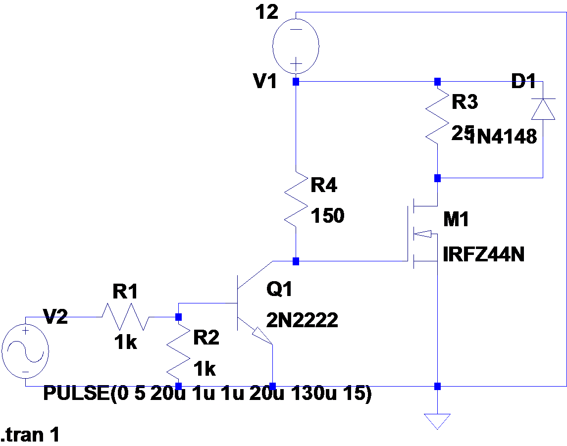

K. Kork schrieb: > Sind das 4-polige PWM-Lüfter? Da kannst du direkt an den IO-Pin dran. leider nicht, wäre einfacher gewesen. Ja ich habe es gerade auch mal mit LTSpice versucht zu simulieren und da läufts auch nicht. Werde ich überarbeiten. ...trotzdem Danke!
Paul schrieb: > ...so funktioniert es bei LTSpice... Glaube ich nicht, und wenn nur genau einmal. Anschluss Fet und Freilaufdiode ist falsch.
Paul schrieb: > ...so funktioniert es bei LTSpice... tja, ltspice zeigt Dir nur wonach Du schaust. Schau mal nach der Leistung, die am Mosfet abfällt... In Realität geht entweder der Mosfet in Rauch auf oder das Netzteil schaltet wegen Kurzschluss ab. Daher nochmal: lies Treiber und schau wie man die Last richtig anschließt.
Markus schrieb: > Glaube ich nicht, und wenn nur genau einmal. > Anschluss Fet und Freilaufdiode ist falsch. du meinst falsch herum? hab die schematic auch mal angehängt, R3 ist die Last also die Lüfter
Gerd E. schrieb: > tja, ltspice zeigt Dir nur wonach Du schaust. Schau mal nach der > Leistung, die am Mosfet abfällt... wenn R3 25Ohm ist dann knapp 470mA und am Gate Widerstand knapp 80mA. Die 470mA sollten dem IRFZ44N ja nix abverlangen, der ist für 44A ausgelegt. ODer verstehe ich da etwas falsch?
Paul schrieb: > hab die schematic auch mal angehängt, R3 ist die Last also die Lüfter so, und jetzt vergleiche Dein ltspice-Schaltplan mal ganz genau mit dem anderen den Du gepostet hast (Eagle oder womit auch immer gemacht). Fällt Dir was auf? Der ltspice-Schaltplan sieht schon besser aus. Allerdings invertiert Q1 Dein Signal. Wenn also nix anliegt, dreht der Lüfter auf Vollast. Wenn das nix ausmacht ist es nicht schlimm. Ansonsten nen Pullup statt dem Pulldown für den Q1 verwenden. Allerdings nicht auf 12V, sondern auf die Spannung des µC.
> Schaltplan für die Ansteuerung der Lüfter habe ich angehängt Aber falsch. Der Transistor und der MOSFET schliesst die 12V kurz. > Draft1.png Auch nict besser. Wenn du schon Masse schaltest, brauchst du keinen Pegelwandler-2N2222, sondern kannst einen LogicLevel MOSFET wie IRLZ44 direkt vom uC steuern lassen. Eine 1N4148 ist als Freilaufdiode auch unterdimensioniert, wenigstens eine BA157. 3 gleichzeitig aber in leicht unterschiedlichem Tempo laufende Lüfter nerven durch ihre Schwebungstöne aber tausendmal mehr als 1 Lüfter oder 3 per PLL Drehzahlregelung auf dieselbe Drehzahl geregelte.

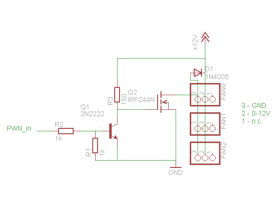

Nein, die Freilaufdiode ist am falschen Ort (und nicht angeschlossen). Und sie ist auch zu langsam für dein PWM.

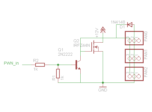

Paul schrieb: > ok, hab es mal etwas umgebaut, so sollte es funktionieren nö, das knallt. mach es so wie im ltspice-plan.
Paul schrieb: > ok, hab es mal etwas umgebaut, so sollte es funktionieren Dein Mosfet schließt immernoch Vcc = 12V und Masse kurz wenn er niederohmig wird. Dann raucht dein Mosfet ab und dein Netzteil geht in Kurzschluss.
