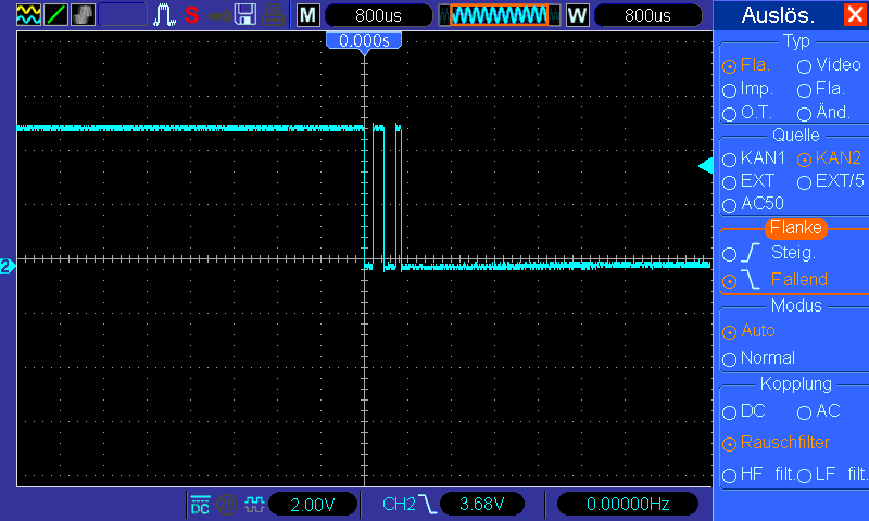

Bei der Entprellung von Tastern wird immer viel 'herumgesponnen', ohne reale Signalverläufe zu berücksichtigen. Das oben gezeigte Bild mit den schönen Rechtecksignalen gehört dazu. Nachfolgend findest Du Bilder von 'echten' Signalverläufen und eine Beispielschaltung, wie man auch mit RC-Gliedern sinnvoll entprellen kann. Beitrag "Re: Entprellen von Schalter mit Interrupt und PinChange" und auch hier Beitrag "EIN-AUS mit Taster per Interrupt, ATtiny25 o.ä."
Die Federenergie kann ein Grund fürs Prellen sein, meistens ist es aber die Verschmutzung. Insbesondere versilberte Kontakte werden mit der Zeit schwarz. Und dann schabt die Kontaktfeder beim Betätigen darüber und gibt mal Kontakt und mal nicht. Einfach mal verschieden alte Tasten nehmen, Pullup 1k an 5V, Oszi dran und dann sich gruseln.

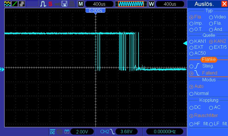

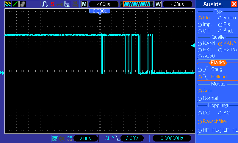

Und noch Bilder eines alten Installationstasters von Berker beim Schliessen. Der Zeitmaßstab ist 400µs, um die schnelleren Preller deutlich zu machen. Soll Jeder selbst entscheiden, was von den immer wiederholten Pauschalaussagen zum Prellverhalten von Tastern zu halten ist.
> Soll Jeder selbst entscheiden, was von den immer wiederholten > Pauschalaussagen zum Prellverhalten von Tastern zu halten ist. Falls Du auf die einzige legitime Pauschalaussage zum Thema Prellen abstellst, nämlich die, dass alle Taster und Schalter unterschiedlich prellen, dann ja, die sollte man sich hinter die Ohren schreiben. Nix für ungut

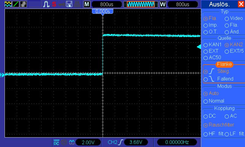

m.n. schrieb: > Und noch Bilder eines alten Installationstasters von Berker beim > Schliessen. Hast Du auch ein Bild dass das Öffnen dieses Tasteres zeigt? Wäre jetzt interessant, ob dieser auch beim Öfnnen nicht Prellt.

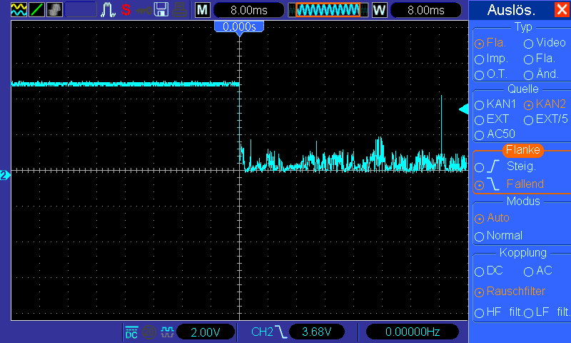

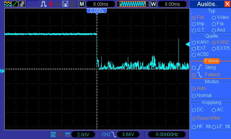

Roland ... schrieb: > Hast Du auch ein Bild dass das Öffnen dieses Tasteres zeigt? Wäre jetzt > interessant, ob dieser auch beim Öfnnen nicht Prellt. Er prellt entweder garnicht, oder liefert einen Spike im µs-Bereich, um dann voll zu öffnen. ABER: die Beispielbilder, die hier zu sehen sind, sollen niemanden dazu verleiten, auf eine gute Entprellung zu verzichten. Es kommt immer auf die Qualität der Taster an, die verwendet werden. Die von mir bevorzugten Digitast haben zum einen vergoldete Kontakte und einen Springkontakt mit Feder und liegen preislich in einem vertretbaren Rahmen. An anderer Stelle hatte ich Erfahrungswerte zu Tastern beschrieben: Beitrag "Re: EIN-AUS mit Taster per Interrupt, ATtiny25 o.ä." Speziell mit diesem Taster http://www.reichelt.de/Drucktaster-Druckschalter/RAFI-107-507/3/index.html?&ACTION=3&LA=2&ARTICLE=110864&GROUPID=3277&artnr=RAFI+107.507 habe ich noch Bilder gemacht, die dessen reduzierte Qualität verdeutlichen. Es gibt gute und schlechte Schaltvorgänge; ich zeige hier die schlechten Schaltvorgänge, die statt Prellen eher 'Schaltrauschen' zeigen. Ein 'aktives RC-Glied' wird mit diesem Signal aber gut fertig. Man sollte sich seine Taster immer genau aussuchen und alles vermeiden, was nach 'Zusammendrücken von Weidezaundrähten' aussieht.
