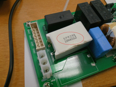

von Jakob R. (Gast)
Hello Gemeinde
Suche folgenden Keramiwiderstand (siehe Foto) 40ohm
Leider bin ich auf der Suche nach diesen Keramikwidertsand nicht richtig
weit gekommen kann mit der Nummer nix anfangen.
Auch nicht welche max. Verlustleistung dieser hat.
Vielleicht kennt sich jemand besser aus und kann mir helfen.
Das Schaltnetzteil ist okey.
Es sind nur beide Keramikwiderstände die zur Einschaltstrombegrenzung
dienen
zerstört.
Der Hersteller wird sie recht knapp bemesssen haben.
Hat aber 2Jahre gehalten also soll der gleiche wieder rein.
Bitte um hilfe
lg jakob

von Michael B. (laberkopp)
Ein 10W Drahtwiderstand von 40 Ohm,
vermutlich so wie dieser
http://www.vishay.com/docs/31819/mrwxr.pdf
bloss mit längeren Anschlussdrähten,
verbaut auf einer paltine, auf der eigentlich 2 SCK current inrush
limiter NTC montiert sein sollten (TH1 und TH2) was aber wohl wegen
Fehldesign dann gegen den 40 Ohm Festwiderstand ersetzt wurde.
Kaputt geht er auch dann, wenn beim Schaltnetzteil der Schalttransistor
durchlegiert.

Maße sind Breit: 22mm lang:37mm tief: 13mm
Rastermaß: 10mm
Leider haben die zwei Links nichts ausgespuckt
die sind leider alle zu klein
Hab selber ein bisschen geschaut leider kann ich da Stunden damit
verbringen
Hersteller gib es viele
Es nervt mich schon sehr da ich andere arbeiten erledigen will
Das kann doch nicht sein das ich blind wie ein Huhn bin arrrrrrrr...

Trotzdem platzt ein Widerstand nur so auf, wenn dahinter ein Kurzschluss
vorliegt.
An langandauernder Wärme hat er ja nicht gelitten.

Weißt Du überhaupt WARUM diese Widerstände kaputt sind? Solch ein dicker
R stirbt nicht ohne Grund. Eintweder ist der Draht durch verzundern
immer dünner geworden (wie Deine Lötspitze) ODER Deine Relais hat
vergessen ihn zu überbrücken? Im 2. Fall wirst Du noch viele neue
Widerstände brauchen bis die URSACHE beseitigt ist.

Dann bau mal in ein Netzteil diesen Widerstand ein
http://www.isabellenhuette.de/fileadmin/content/praezisions-leistungswiderstaende/BRM.PDF
er sollte in den verfügbaren Platz hinpassen, es gibt aber nur 68 oder
100 Ohm (ich nehme an, beide sind in Reihe).
In den restlichen verfügbaren Platz kommt kein Kühlkörper, sondern du
schraubst eine Eisenplatte an den Widerstand bis die maxial mögliche
Bauhöe erreciht ist.
Wenn das länger als 2 Jahre funktioniert, ist die Pulsbelastung eurer
Widerstände das Problem, es werden wohl bis 1.4kW verheizt bevor das
Relasi sie überbrückt und dafür sind die verwendeten Modelle einfach
nicht spezifiziert (der genannte aber schon).
Dann sucht danach billigere pulsbelastbare (Kohlemasse?) Widerstände.
Denn euer Widerstand ist nicht an Dauerbelastung gestorben, sondern an
massiver kurzfristiger Überlastung, eben wie bei einem Kurzschluss.
