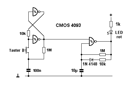

hallo, Ich bin neu hier und will nach längerem suchen doch mal hier um hilfe fragen. Ich möchte gerne eine Attrappe einer Alarmanlage bauen. An ein Fenster soll ein kleines gebäuse (max. 40*15*15 mm) geklebt werden in dem eine kleine LED, ein taster, ne kleine batterie und die schaltung untergebracht werden. Die Schaltung sollte folgendes können: wenn ich den Taster einmal betätige, fängt die LED an zu blinken in regelmäßigen oder unregelmäßigen abständen (ist egal, schöner wäre unregelmäßig). Beim erneuten druck auf den taster soll die led wieder aufhören zu blinken. Habe mich jetz mal mit jk-flipflops befasst wegen blinken, aber ich finde nichts wie ich den taster da mit rein packe. Ich möchte die ganze schaltung mit einer knopfzelle betreiben, gibts überhaupt ic's die mit so geringer spannung arbeiten? Vielen dank im vorraus!

Hier mal eine Schaltung aus meiner Mottenkiste, könnte passen. Links ein T-Flipflop, entprellt, mit Taster ein/auschaltbar. Rechts ein Oszillator mit ON-Zeit eine Handvoll Millisekunden, OFF-Zeit etwas über 1 sec. Blitzt somit ähnlich einer Alarmanlage. Die LED sollte ein LowCurrent Typ sein, hier mit ca. 1mA betrieben. Eine CR2032 zur Versorgung sollte es schon sein, damit dürften ein paar Monate Betriebsdauer drin sein.

der nachteil bei der Schaltung ist, dass der CMOS4093 versorgungsspannung braucht, und somit auch strom zieht...
rock fun schrieb: > der nachteil bei der Schaltung ist, dass der CMOS4093 > versorgungsspannung braucht, und somit auch strom zieht... Theoretisch ja, praktisch nein. Da es sich um CMOS handelt, haben wir es im Ruhezustand nur mit den Leckströmen der winzigen Kondensatoren in den FETs zu tun. Ich habe mal versucht, mit einem Fluke 189 diesen Stom zu messen. Keine Chance. Es wird nichts angezeigt. Dürfte unter 0,1 µA liegen. Das wäre - bezogen auf die 200 mAh einer CR2032 Zelle - eine Betriebsdauer von theoretisch über 200 Jahren. Da kann man unbesorgt von Null Verbrauch reden.
