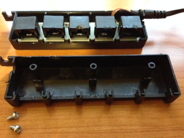

Hallo, hat schon mal jemand den ISDN-Verteiler von Pollin für eine 1-wire Verkabelung genutzt?: http://www.pollin.de/shop/dt/MzE4OTU0OTk-/Telefone_und_Zubehoer/Zubehoer_ISDN_Analog/Adapter/ISDN_Verteiler.html Leider ist kein Datenblatt über die interne Beschaltung angehängt. VG, Pete
Pete K. schrieb: > at schon mal jemand den ISDN-Verteiler von Pollin für eine 1-wire Nein >Leider ist kein Datenblatt über die interne Beschaltung angehängt. Alle Buchsen hängen Parallel am Kabel, wenn es ein Verteiler ist hat er 2*100Ohm Abschluss an der letzten Buchse, wenn es ein billiger dann halt nicht.
Hallo, Ich nutze diese Verteiler für Ds18s20. Kommen bei mir aber von Reichelt. Die lassen sich mit etwas Geschick öffnen und mit dem Seitenschneider von den Widerständen befreien.Die Leitungen sollte man besser nicht abreißen, da die sich sehr schlecht löten lassen.
Ich bekomme das Sche***-Ding nicht geöffnet. Hat jemand einen Tipp für mich, wie das Teil geöffnet werden kann? Ich kann fast überall mit dem Schraubenzieher unterhaken, aber ich bekomme es nicht auf.

Pete K. schrieb: > Ich bekomme das Sche***-Ding nicht geöffnet. Hast du mal gemessen, ob da überhaupt Abschlusswiderstände drin sind, die es lohnenswert machen, in den Innereien rumzufuhrwerken?
Wenn du mehr als einen davon hast kannst du den ersten "etwas gröber" öffnen und dir dann den Verschlussmechanismus anschauen.
Ja, Widerstände sind drin, habe ich gemessen. Deswegen müssen die raus.
Wenn Du nur einen einzigen 1-Wire-Bus darüber verteilen willst, kannst Du doch einfach das verwendete Adernpaar so wählen, dass bei jedem der beiden Widerstände eine Seite offen bleibt.
Parasitär würde das gehen, aber ich möchte VCC nutzen, da brauche ich 3 Adern. Es sollen 12 Sensoren angeschlossen werden.
So, das Teil ist geschlachtet. Interessanterweise ist das Gehäuse nicht an den Außenkanten verbunden, sondern es sind die 3 Führungen in der Mitte, die für die Befestigung sorgen. Vielleicht hilft es jemandem bei weiteren Basteleien.

Moin moin, hab das hier gerade über Google gefunden... muss nach dem die Widerstände entfernt wurden eine Brücke eingelötet werden?
Sieh Dir an, wie Abschlusswiderstände am S0-Bus anzuschließen sind, und Du müsstest von selbst draufkommen.
