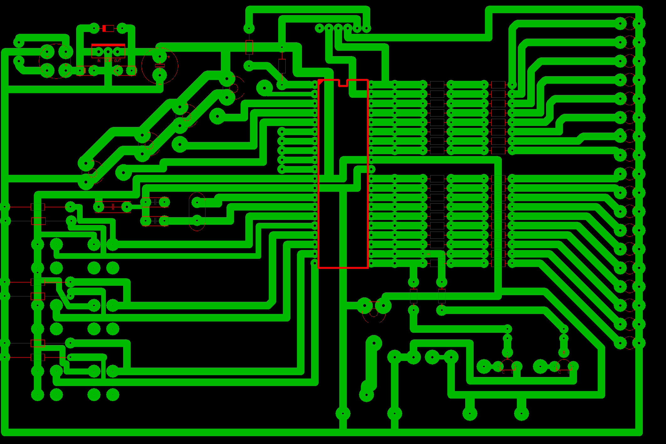

Nabend, entschuldigung das jetzt erst das Bild kommt, war nämlich die Zeit lang krank. Schaltplan gibt es dazu eigentlich nicht direkt, sondern nur das Layout dazu. MfG, Lukas

Lukas schrieb: > Aktive Bauteile sind nicht zwischen geschaltet, gehe vom USB-Port auf > das PicKit & dann auf die Programmierplatine. Was zwischen USB-Port und PICKIT hängt ist nicht so wichtig - da würde höchstens PICKIT nicht erkannt. Aber was hängt da auf der Platine an RB6 + RB7 (also PGD + PGC) noch dran?? Sind das Widerstände und gehen die dann weiter auf LED?? oder was ist das??
Chris B. schrieb: > Aber was hängt da auf der Platine an RB6 + RB7 (also PGD + PGC) noch > dran?? Also an dem PortB sind Widerstände geschaltet & dann noch Dip-Schalter, wenn man statt LEDs was anderes schalten will. Vor den Widerständen sind nämlich Stiftleisten zum Anlöten von diversen Sachen.
Lukas schrieb: > Erich schrieb: >> Insbesondere dürfen auch auf den 3 Leitungen der ISP-Schnittstelle zum >> uC keine "aktiven" Verbraucher dranhängen! Ggf. braucht man hier >> Steckbrücken um solche Verbraucher abzutrennen während der >> Programmierung. > > Aktive Bauteile sind nicht zwischen geschaltet, gehe vom USB-Port auf > das PicKit & dann auf die Programmierplatine. Nunja Lukas, ein passiver Kurzschluss der Leitungen RB6 + RB7 gegen Gnd oder Vcc mit deinen Dipschaltern ist natürlich noch viel schlimmer als z.B. LEDs mit Vorwiderstand! Daher hatte ich das "aktiven" Verbraucher in Gänsefüßchen gesetzt. Klarer ausgedrückt: Für den Betrieb des PicKit darf an diesen Leitungen NICHTS angeschlossen sein ausser deinem Pic. Gruss

Was ist da für ein Widerstand in der ICSP VPP Leitung? Oder ist das bloss eine 0 Ohm Brücke?
Wenn das auf der Leiterplatte aufgebaut ist, kann es nicht funktionieren. Da sind ja zig Signalkurzschlüssen drauf.
... schrieb: > Wenn das auf der Leiterplatte aufgebaut ist, kann es nicht > funktionieren. Da sind ja zig Signalkurzschlüssen drauf. Hoffenlich sieht das nur am Bildschirm so aus :-0 Ich hoffe der TE hat die Leitungen "Durchgeklingelt" ;-)
