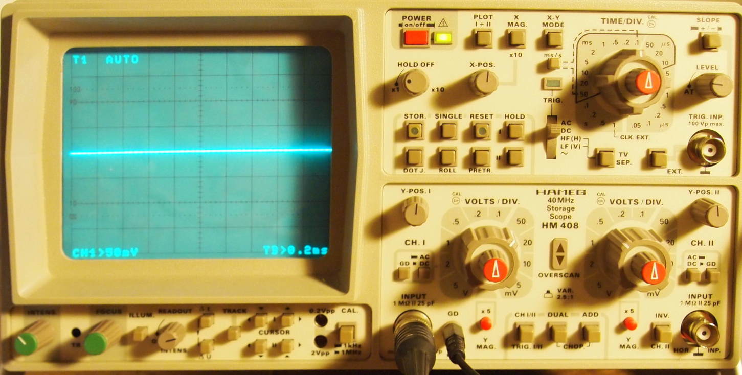

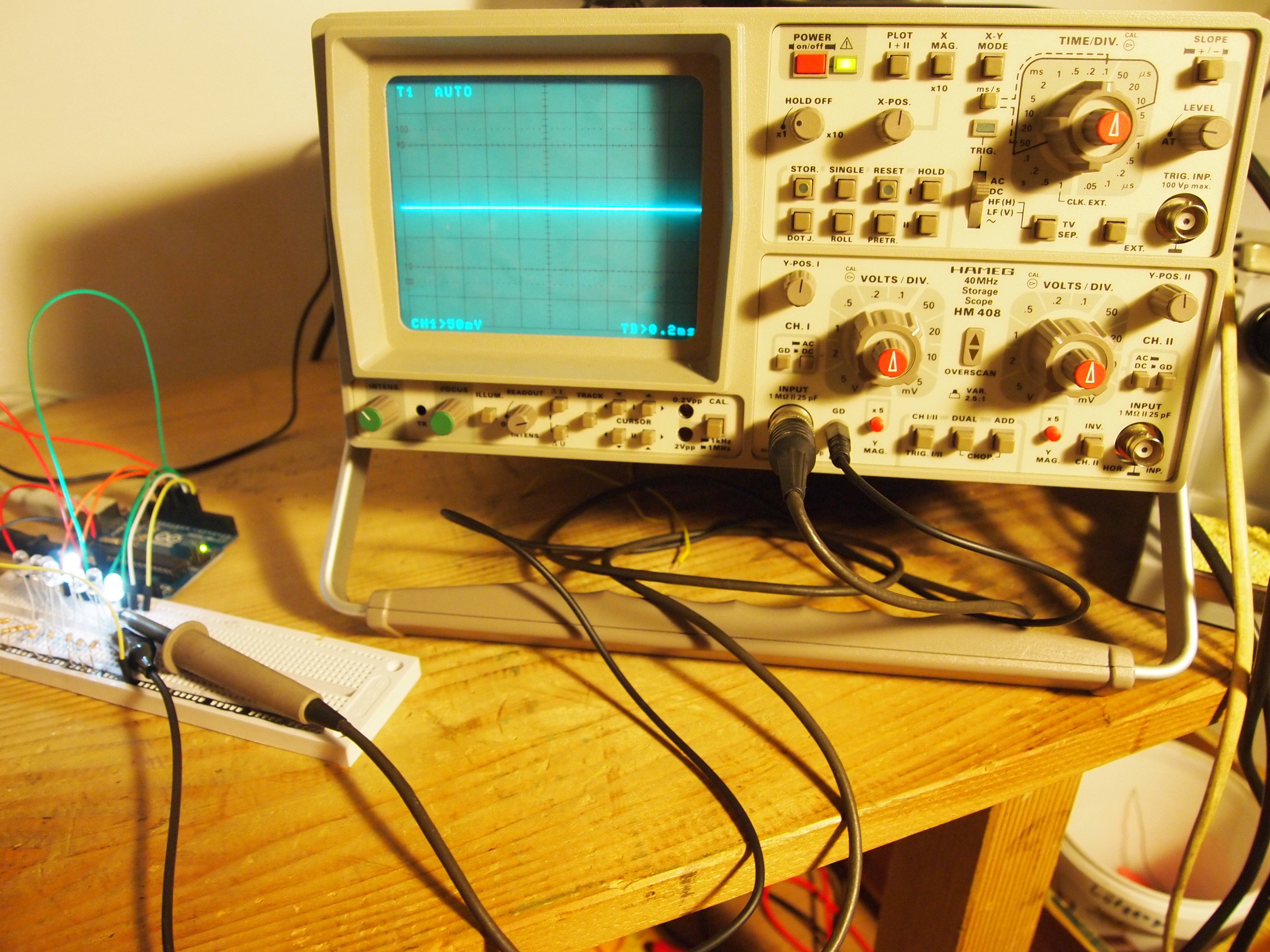

Hallo, ich messe die Spannung über eine LED mit 2,58 V. Mit dem Oszilloskop Hameg HM 408 messe ich jedoch nur 2 bis 6 mV (also ca. ein Fünfhundertstel). Dieser Wert schwankt langsam über die Zeit. Was mache ich falsch? Gruß Steffen

Ist auf DC eingestellt. Jetzt zeigt er 0mV an. :/ Ich benutze außerdem ein Kabel zwischen GND und Masse der LED.
Der Prüfkopf ist ein Hameg HZ37 der auf x1 steht. Sonst sind alle knöpfe "draußen", außer DC und GD auf CH1 nicht.

"Steffen" sollte lernen, eine verständliche Frage zu stellen. Dazu gehört ein Bild seines Aufbaus, die Angabe der verwendeten Messgeräte mitsamt deren Einstellungen. Das Posten eines Schaltplanes ist zudem obligatorisch. Nicht auszudenken, würden heutige Studenten so einen mangelhaften Laborbericht abliefern.

Mache zwei Fotos! EINES mit dem Oszilloskop und EINES von dem Aufbau.

Wenn ich jetzt den Prüfkopf in das Kalibrierloch 2Vpp stecke, zeigt er mir eine Spannung von 12 mVpp an.

Hi, Steffen schrieb: > Der Prüfkopf ist ein Hameg HZ37 der auf x1 steht. > > Sonst sind alle knöpfe "draußen", außer DC und GD auf CH1 nicht. Falls mich das schlechte Foto nicht täuscht steht dein Eingangsverstärker für den ersten Kanal auf 50V/Div! Könnte es sein das dies für eine erwartete Spannung von ca. 5V ETWAS ungünstig ist... Versuche es mal mit etwas in Richtung 1V Div... Mannomann... Gruß Carsten
Würdest du bitte die Kalibriersteller für die Vertikalablenkung in ihre vorgesehene Position bringen, so, wie auf der Frontplatte abgebildet?
so, jetzt drück endlich mal auf GD um das Signal durchzulassen.
OK, jetzt ist ja das Bild besser, hatte nur das Schwammige gesehen... Vergesse das oben geschriebene, das sind ja 50mv/Div und nicht 50V/div... Gruß Carsten
Sind 50mV.
Ist das andere Ende vom Masseclip nicht normalerweise am Tastkopf angeschlossen?
Carsten schrieb: > Eingangsverstärker für den ersten Kanal auf 50V/Div! Siehe Oszi Röhre...50mV/Div..nun soviel zum thema

Steffen schrieb: > Ich verstehe dich nicht. Meinst du den Y-Pos. I-Regler? Such mal sämtliche kleinen Kreise mit Dreieck drin und Beschriftung "CAL". Und dreh die roten(?) Dinger mit Dreieck drauf in ebendiese Position.

Steffen schrieb: > @Marek > Ich verstehe dich nicht. Meinst du den Y-Pos. I-Regler? Hi, ne, in den Drehknöpfen "Volts/Div" gibt es noch innen drin den kleinen roten Drehknopf, den solltest du im Uhrzeigersinn drehen, bis er einrastet. Damit kann die Y-Skalierung um Faktor 2,5 verkleinert werden. Wird aber nicht die Ursache für dein Problem sein, es sei denn, das Poti hat nen Wackler. Die Zeitbasis hat ebenfalls so einen Skalierungs-Steller, dieser ist bei dir ebenfalls verdreht, darum steht da auch "TB>0,2ms" auf dem Schirm. Den musst du ebenfalls im Uhrzeigersinn drehen, bis der Pfeil rechts einrastet, sonst stimmen die Zeiten nicht. Beste Grüße, Marek

Steffen schrieb: > Gemacht! Gut! Was passiert, wenn du den GND-Schalter reindrückst und wieder rausdrückst? Springt die Linie? Anderen Tastkopf versucht? Mal das Signal vom internen Rechteck-Oszillator direkt der BNC-Buchse zugeführt mit nem Stück draht?
Steffen schrieb: > Wenn ich jetzt den Prüfkopf in das Kalibrierloch 2Vpp stecke, zeigt er > mir eine Spannung von 12 mVpp an. Solange dabei nicht 2Vpp angezeigt werden, ist eine Messung an der Schaltung unnötig. Erst einmal Tastkopf tauschen. Wenn sonst keiner greifbar, dann notfalls den Kern vom BNC-Eingang mit einem Stück Draht mit dem 2Vpp-Ausgang verbinden. Wenn dann immer noch nichts kommt, ist der Oszi entweder falsch eingestellt oder im A.....
Marek N. schrieb: > Was passiert, wenn du den GND-Schalter reindrückst und wieder > rausdrückst? Springt die Linie? Nein > Anderen Tastkopf versucht? Hab ich leider nicht. > Mal das Signal vom internen Rechteck-Oszillator direkt der BNC-Buchse > zugeführt mit nem Stück draht? Reicht nur die Plus-Leitung? Danke!
A. K. schrieb: > Steffen schrieb: >> Wenn ich jetzt den Prüfkopf in das Kalibrierloch 2Vpp stecke, zeigt er >> mir eine Spannung von 12 mVpp an. > > Solange dabei nicht 2Vpp angezeigt werden, ist eine Messung an der > Schaltung unnötig. Erst einmal Tastkopf tauschen. Wenn sonst keiner > greifbar, dann notfalls den Kern vom BNC-Eingang mit einem Stück Draht > mit dem 2Vpp-Ausgang verbinden. Wenn dann immer noch nichts kommt, ist > der Oszi entweder falsch eingestellt oder im A..... Cool, er zeigt die 2 Vpp an! :)
Steffen schrieb: > Cool, er zeigt die 2 Vpp an! :) Oszi ok, Tastkopf-Problem. Spiel mal an dem Schalter x1/ref/x10 rum.

A. K. schrieb: > Steffen schrieb: >> Cool, er zeigt die 2 Vpp an! :) > > Tastkopf-Problem. Spiel mal an dem Schalter x1/ref/x10 rum. Bringt auch nichts. Hab gerade den Tastkopfwiderstand des Kabels gemessen. Der geht gegen unendlich :( Also ist er kaputt. Aber warum geht der kaputt? Vielen Dank für die GROßE HILFE!!!!
Steffen schrieb: > Cool, er zeigt die 2 Vpp an! :) Wahnsinn! Jetzt kannst du noch mal mit dem Tastkopf probieren. Wenn nix kommt, besorg dir ein Päärchen neuer. Kostet nicht die Welt. Z.B. http://www.reichelt.de/Tastkoepfe-und-Zubehoer/TESTEC-LF-312-2/3/index.html?&ACTION=3&LA=2&ARTICLE=32420&GROUPID=4043&artnr=TESTEC+LF+312-2&SEARCH=TASTKOPF Halten bei mir schon 15 Jahre. Kann man sich auch gut zu Nikolaus schenken (lassen) ;-) Und bei Gelegenheit kannst du ein bisschen den eben erwähnten roten Kalibrierknöpfen spielen, dann lernst du auch direkt, was sie bewirken, und wie man drauf reinfallen kann. 'Beste Grüße, Marek
Steffen schrieb: > Cool, er zeigt die 2 Vpp an! :) Wie schon gesagt: Wenn das Kabel mit dem Tastkopf nicht total im Eimer ist, mal an dem Kabel Massestückchen vorne am Tastkopf wackeln, die Aufsteckklemme etwas bewegen und drehen, kann korrodiert sein.
Steffen schrieb: > Aber warum geht der kaputt? Weil der Innenleider des Koaxkabels extrems dünn ist, und mit dem bloßen Auge kaum sichtbar. Mechanische Belastung, insb. Zug oder scharfes Knicken am Tastkopf oder der BNC-Buchse oder auch verdrehen dieser lässt dieses Kabel abreissen. Reparatur praktisch ausgeschlossen.
