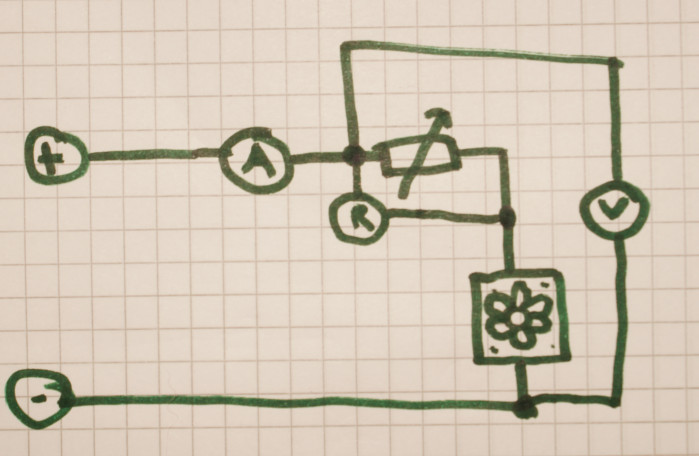

Hallo. Ich möchte mir einen Geregelten "Ventilator" bauen. Dafür verwende ich einen PC Lüfter. Auf dem PC Lüfter steht das er 12V braucht. Ich habe den Lüfter dann an mein Transformator angeschlossen welcher an Ausgang 13,4V liefert. Ohne einen Wiederstand ist der Lüfter zu stark. Also habe ich Folgende Schaltung aufgebaut: Transformator(+) - Multimeter zum Ampere messen - Multimeter zum Volt messen (Punkt1) - Potentiometer - Ventilator - Multimeter vum Volt messen (Punkt2) - Transformator(-) Bei Volt messe ich auch 13,4V. Bei Ampere messe ich 24mA. Beim Ohmschen Gesetz gilt ja R=U:I also rechne ich 13,4V:0,024A dabei erhalte ich 558 Ohm, wenn ich jetzt aber den Wiederstand vom Potentiometer messe kommen 384Ohm raus. Was mache ich falsch? MvG: Maximilian

Falsch ist erstens den Aufbau nicht zu zeichnen und als Bild einzustellen. Wenn ich es richtig verstanden habe, misst Du den Widerstand nur vom Poti, den Strom und Spannung aber vom Poti + Ventilator. Der Ventilator hat auch in Ruhe einen anderen Widerstand als 'wenn er dreht'
Vielen Dank für die schnelle Antwort. Ist das der Wiederstand der beim Ventilator ist. Weil in dem Ventilator sind ja Elektromagnete? MvG:Maximilian
Der Ventilator hat eine Spule. Den Widerstand von dem Ventilator kannst Du errechnen, wenn Du die Spannung nur über dem Vent. und den Strom misst und dann rechnest.
Hier ist der Schaltplan. Ich hoffe man kann es gut erkennen. MvG: Maximilian
Sry das ich die Datei zweimal hochgelanden habe. Also müsste ich Spannung an den Ventilator anlegen OHNE das Potentiometer und dann den Wiederstand messen. Dann müsste ich die beiden Wiederstände addieren (also den vom Ventilator und den vom Poti) und dann wären es die 558 Ohm? MvG: Maximilian

Maximilian schrieb: > Sry das ich die Datei zweimal hochgelanden habe. > > Also müsste ich Spannung an den Ventilator anlegen OHNE das > Potentiometer und dann den Wiederstand messen. Dann müsste ich die > beiden Wiederstände addieren (also den vom Ventilator und den vom Poti) > und dann wären es die 558 Ohm? > > MvG: Maximilian Genau, Du kannst auch das Poti drin lassen und die Spannung nur über dem Lüfter messen, dann mit dem Strom verrechnen. Der Strom ist ja in einer Reihenschaltung überall gleich. Dann Hast Du den momentanen Widerstand des Lüfters. Mit dem Poti solltest Du UNGEFÄHR auf die 550 Ohm kommen.
Wenn ich den Wiederstand des laufenden Ventilator messe kommt ein schwankender Wert raus. Muss man beim Messen etwas beachten? MvG: Maximilian
Der Lüfter hat eine Elektronik!!! Es ist kein einfacher DC Motor!!
Demnach kann ich den genauen Wiederstand nicht berechnen sondern nur den Wiederstand vom Poti messen und dann durch einen festen Wiederstand ersetzen? Vielen Dank für die vielen Antworten! MvG: Maximilian
Maximilian schrieb: > Wenn ich den Wiederstand des laufenden Ventilator messe kommt ein > schwankender Wert raus. > Muss man beim Messen etwas beachten? Ja, das man am Ventilator weder einen Wiederstand noch einen Widerstand messen kann, da ein Ventilator eben kein Ohmscher Widerstand ist. Gruss Harald
Was mir bekannt ist, dass in einem PC-Lüfter ein BLDC-Motoren steckt. Dieser braucht bissl Elektronik. Es kann schon sein, dass der Widerstands-Wert schwankt. Die Elektronik wird dazu gebraucht, um die (3) Phasen vom BLDC zum richtigen Zeitpunkt zu bestromen. Eigentlich könnte der dadurch sogar geregelt sein. Blöde Frage: hast Du vllt. die technischen Daten vom Lüfter??? - Steht da was von V und I bzw. P? PS: Widerstand ohne "ie"! Wenn Du den PC Lüfter regelbar haben möchtest, dann ist das für dich interessant: AVR442: PC Fan Control using ATtiny13 http://www.atmel.com/Images/doc8005.pdf

Maximilian schrieb: > Hier ist der Schaltplan. Den Schleifer des Potis solltest du auch anschließen, sonst bringt dir dein Poti nix. ;)
Luca E. schrieb: > Den Schleifer des Potis solltest du auch anschließen, sonst bringt dir > dein Poti nix. ;) Wer sagt denn, dass der Schleifer nicht angeschlossen ist. Im Schaltplan ist schließlich ein variabler Widerstand gezeichnet. Ohne Nutzung des Schleifers würde das Poti zu einem Festwiderstand mutieren, der durch ein anderes Schaltsymbol dargestellt wird.
Das Poti hat ja 3 Anschlüsse.
1 | | | | |
2 | 1 2 3 |
Verbunden habe ich 2 und 3. Was müsste ich noch verbinden? Ich nehme jetzt einen festen Widerstand. MvG: Maximilian PS: Auf dem Ventilator steht 12V und 0.15A.
Nimm einen LM317 und einen Widerstand mit 180 Ohm, das Poti hast du schon. Damit kannst du den Lüfter in der Drehzahl steuern. Wesentlich unter 5V wird er aber nicht anlaufen.
