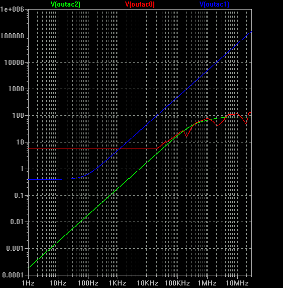

Hier ein Beispiel. Ich habe dann per Hand eine Kette von Induktivitäten erzeugt und das iterativ angenähert. Bei mehr als 4 Elementen wird es aber so kopfkrank, daß ich es nicht mehr so hinkriege. Daher ist nur der obere/rechte Frequenzbereich fertig.

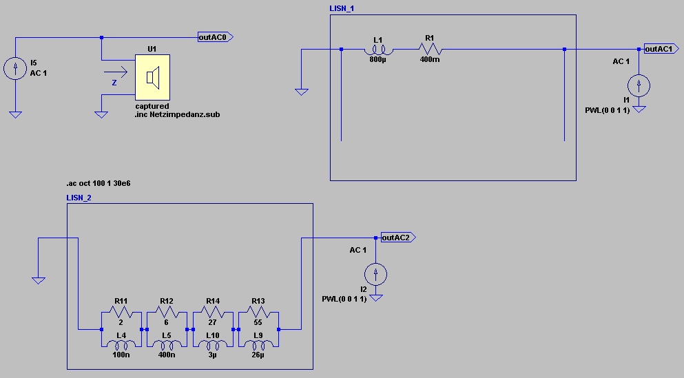

Wer mit LTspice spielen will, hier das komplette Projekt. Wie man sieht, ist meine gebastelte Kurve schon nicht schlecht. Aber was kann man sonst machen um es zu generisieren? Eventuell läuft es auch in anderen SPICEs. Die drei Kurven sind: rot: Malack-Messungen von 20KHz bis 30MHz blau: Niederfrequenz-Ersatzschaltbild grün: meine Approximation für den HF-Bereich Aufgabe ist es nun, aus blau und grün einen stetigen Übergangsbereich zu machen. Am Ende muß ein simulationsfähiges Ersatzschaltbild vorhanden sein. Oder zumindest eine Idee davon ;-)
Hai! Abdul K. schrieb: > Aufgabe ist es nun, aus blau und grün einen stetigen > Übergangsbereich zu machen. Kannst Du nicht zu L9 (also direkt zu L9) einen Widerstand von ca. 400mOhm in Reihe schalten? Das sollte schonmal die horizontale Asymptote liefern, die die blaue Kurve unter 100Hz hat. Gegebenenfalls den Zweig mit L9+400mOhm in mehrere parallele L-R-Zweige mit unterschiedlichem Tau aufspalten, um den Übergang etwas zu pimpen. Grusz, Rainer

Abdul K. schrieb: > Aufgabe ist es nun, aus blau und grün einen stetigen Übergangsbereich zu > machen. > Am Ende muß ein simulationsfähiges Ersatzschaltbild vorhanden sein. Meinst du sowas wie im Anhang? Die Widerstände legen die Asymptoten fest und die Induktivität macht den 20dB/dec-Anstieg über die Frequenz. Die Impedanzkurve liegt genau zwischen deiner blauen und grünen.
Der Serienwiderstand ist schon mal ein guter Anfang. Allerdings soll der Anstieg der Impedanz proportional Wurzel(f) sein wegen dem Skin-Effekt. Für den Zweck war der frühere Ansatz mit mehreren RL-Glieder schon mal gut.

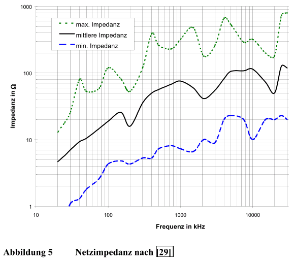

Es geht um die Erstellung eines Breitbandmodells für Strometz-Anschlüsse. Ich möchte am Ende drei Kurven im Modell auswählen können für min nom max von 50Hz bis 10MHz so in etwa. Dellen finden da keine Beachtung, denn die sind die Ergebnisse einer verteilten Struktur simuliert durch Transmission Lines (TL). Der Vorteil des Ansatzes von Malack ist die reale Abbildung inkl. angeschlossener Geräte. Der Gegenentwurf (den es im Web öfters zu finden gibt) ist die Modellierung durch eine Abbildung der Gebäudegeometrie durch TLs. Was zu einem unnötig komplizierten und rechenintensiven SPICE-Modell führt. Statistisch angeschlossene Geräte müßen dabei auch noch extra eingebaut werden.
