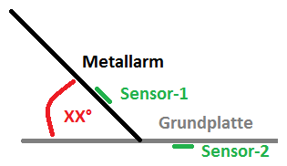

Hallo Community, ich möchte die Stellung eines Metallarms(Kran) messen, indem ich den Winkel im Verhältnis zur Grundplatte erfasse. Das die Grundplatte und der Metallarm ggf. je einen Sensor benötigen die entsprechend verrechnet werden wäre denkbar. Wie kann ich dies möglichst einfach realisieren und welche Sensor-Typen/Chips kommen dafür in Frage? Gruß NickNack

NickNack schrieb: > Wie kann ich dies möglichst einfach realisieren und welche > Sensor-Typen/Chips kommen dafür in Frage? Wenn dein Kran sich während der Messung nicht hektisch bewegt, könnte man einen Beschleunigungssensor verwenden. Der mißt dann allerdings nicht den Winkel zu einer Grundplatte sondern zum Schwerkraftvektor der Erde. Mit zwei solchen Sensoren ließe sich natürlich auch der Winkel gegen die Grundplatte berechnen. Um die Chip-Auswahl einzugrenzen, müßte man etwas über die geforderte Genauigkeit wissen.
Ich merke ich habe zu wenig Details genannt: Daniel F. schrieb: > in welchem (winkel)bereich ist der arm drehbar? > ein einfaches poti wäre wahrscheinlich die einfachste lösung (wenn auch > nicht hochpräzise). alternativ auch ein drehgeber - die müssen > allerdings beide an der achse befestigt werden. Eine Mechanische Verbindung zwischen Grundplatte und Kran-Arm kommt nicht in frage, da zu empfindlich gegen Wasser, Schmutz, Eis etc. Der Winkelbereich beträgt ca. 45°. Mike schrieb: > Wenn dein Kran sich während der Messung nicht hektisch bewegt, könnte > man einen Beschleunigungssensor verwenden. Der Kran-Arm ist eigentlich durchgehend in Bewegung und starken Vibrationen/Rucklern ausgesetzt. Die Ausgangsposition beim Start der Messung kann variieren.

NickNack schrieb: > Der Kran-Arm ist eigentlich durchgehend in Bewegung und starken > Vibrationen/Rucklern ausgesetzt. Vibrationen und Ruckler kann man rausfiltern. Wenn sich der Sensor nahe am Drehpunkt der Bewegungen montieren läßt, stören Drehbewegungen eine Messung über den Beschleunigungsvektor auch nicht sonderlich, bei geradliniger Beschleunigung in eine Richtung schon eher. Wenn die Armneigung über Seile gesteuert wird, könnte man auch die Seillänge/Drehung der Trommel messen.

Vielleicht wäre auch das Messprinzip zur Lagerekennung von Quadrocoptern denkbar, also die Kombination aus Gyroskop, Beschleunigungssensor und Kalmanfilter.

Tillmann schrieb: > davon braucht es dann auch nur einen einzigen am Kranausleger, weil die > Flüssigkeit bereits die Horizontale zum Erdschwerefeld einnimmt. Aber nur, wenn sich keine dynamischen Kräfte (Beschleunigung durch Bewegung) überlagern. Was ist der Vorteil von einem Flüssigkeitsensor gegenüber den heutzutage weit verbreiteten MEMS-Sensor?

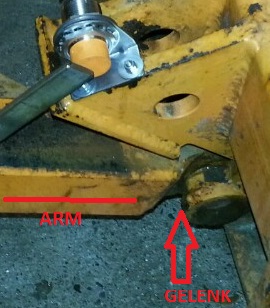

Da das System in mehreren Fahrzeugen zum Einsatz kommen soll hier ein Beispiel von einem "Räumschild". In diesem Fall hat das Gelenk großes Spiel (ca. 2cm) in alle Richtungen. Optische und Akustische Signale können aufgrund der Einsatzbedingungen nicht zum Einsatz kommen.

aha, jetzt kommen wir der ganzen sache schon näher. es gibt eine achse, aber aufgrund des großen spiels kann dort kein sensor verbaut werden. und das ganze soll für einen schneepflug, baggerschaufel o.ä. sein. mit zwei beschleunigungssensoren könnte es evtl. funktionieren: einen auf den arm, einen auf die grundplatte. mit einem tiefpass-filter werden die spitzen die im betrieb auftreten rausgefiltert. damit liefern die zwei sensoren jeweils die drei komponenten eines vektors, den winkel zwischen den zwei vektoren kann man dann recht einfach berechnen. da der winkel des arms auch irgendwie eingestellt wird/werden muss (?) könnte man auch am hydralikzylinder (?) einen lineargeber anbringen und den winkel berechnen. die drei seiten des dreiecks sind damit bekannt, damit sind auch die winkel definiert. in meiner daumen*pi proberechnung ob sich das ausgehen könnte lag die abweichung durch ein spiel von 2cm bei 0,6°...
