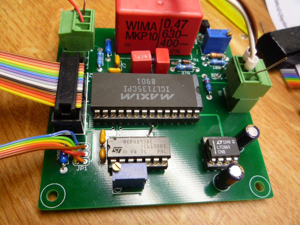

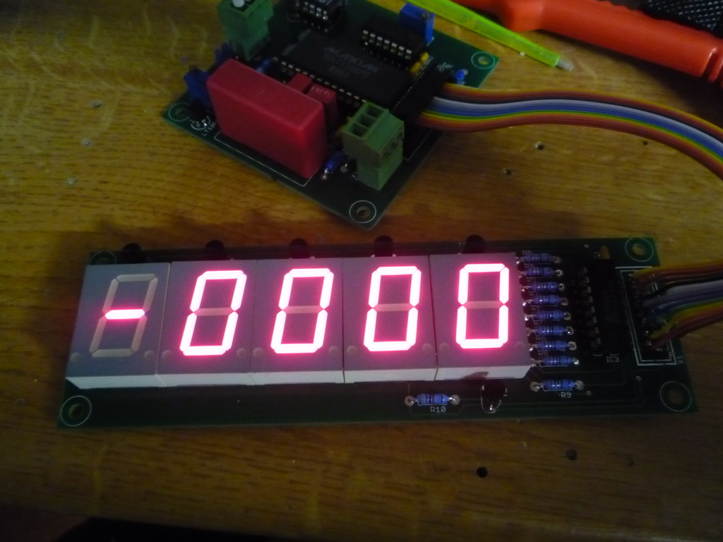

Weil es schon sehr oft über mein Frontplattendesign diskutiert wurde, nun möchte ich mal Eure Meinung hören. Es geht um mein Milliohmmeter. Aufbau ist folgendermaßen : Eine einstellbare prez. 100mA KSQ ICM7135 Modul für Strommessung und ein Modul für die abfallende Spannung. Optional kann ich also entweder die Spannung am Widerstand messen oder auch externe mit 2 Messbereichen. Die Schaltung ist bereits aufgebaut und getestet.

ttt schrieb: > Es würde mich nicht wundern, wenn die üblicherweise vom externen > Dienstleister gefertigte Frontplatte bereits im Gerät verbaut ist. So..ganz klar, ich werde mich nicht hinsetzen und "krumme" Aussparungen sägen...für ein paar Euronen bekommt man Prof. gefertigte FP und noch dazu mit Gravur. Die FP ist noch nicht "in Produktion"..Etwas problematisch sind die Platzverhältnisse. Das bereits vorliegende Gehäuse ist 320x60 mm..Von dem habe ich haufen herumfahren. Die Displayplatine ist schon mit der 5 Stck 7 Segment Anzeigen bereits 140x 45 mm also Megaplatz hat man nicht. Adjust ist ein !0 Gang Bournus Poti..oder sowas ähnliches..
..und hier eins von den beiden Kameraden : An der Stelle nochmal super Danke an Helmut Lenzen !
