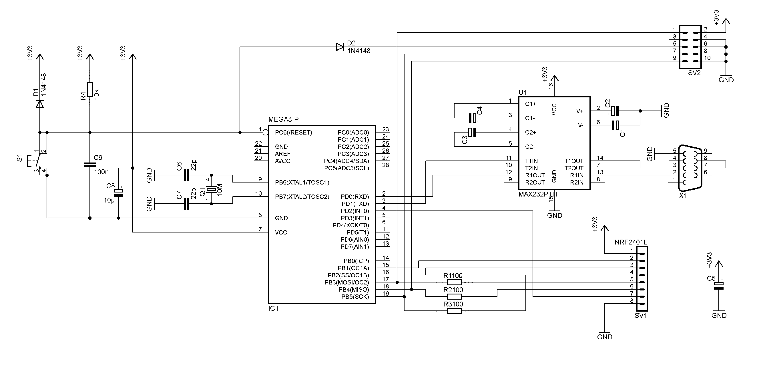

ich versuche mit einem ATmega8 ein nRF24L01 Funkmodul
(http://www.robotshop.com/ca/en/spark-fun-transceiver-mirf-v2-rp-sma.html)
über SPI anzusteuern (Funkmodul als Slave und ATmega als Master). Wenn
ich mit dem µC Register aus dem Funkmodul auslese bekomme ich immer 0xff
zurück. Also habe ich einmal sowohl MOSI als auch MISO mit dem Oszi
überprüft (siehe Anhang) und dabei festgestellt, dass der niedrige Pegel
von MISO zu hoch ist. Er dürfte bei einer Versorgungsspannung von 3,3
Volt bei maximal 0,66 Volt liegen, ist aber bei etwa 1,4 Volt. Ich habe
die Vermutung, dass in meiner Schaltung etwas nicht stimmt, kann aber
den Fehler nicht finden. Ich habe daher den Schaltplan in den Anhang
gepackt (SV1 = Funkmodul, SV2 = ISP).
Kann der Fehler vielleicht noch an anderer Stelle liegen, z.B. ein
defektes Funkmodul oder kann das Problem mit dem ISP zusammenhängen?
Gruß David
von Achim M. (minifloat)
Ja, schon mal abgezogen den Programmieradapter?
von David (Gast)
Da das gleichzeitig meine Spannungsversorgung ist habe ich das nicht
probiert. Hab jetzt keine 3,3 Volt Spannungsquelle hier. Ließe sich aber
vielleicht irgendwie besorgen.
