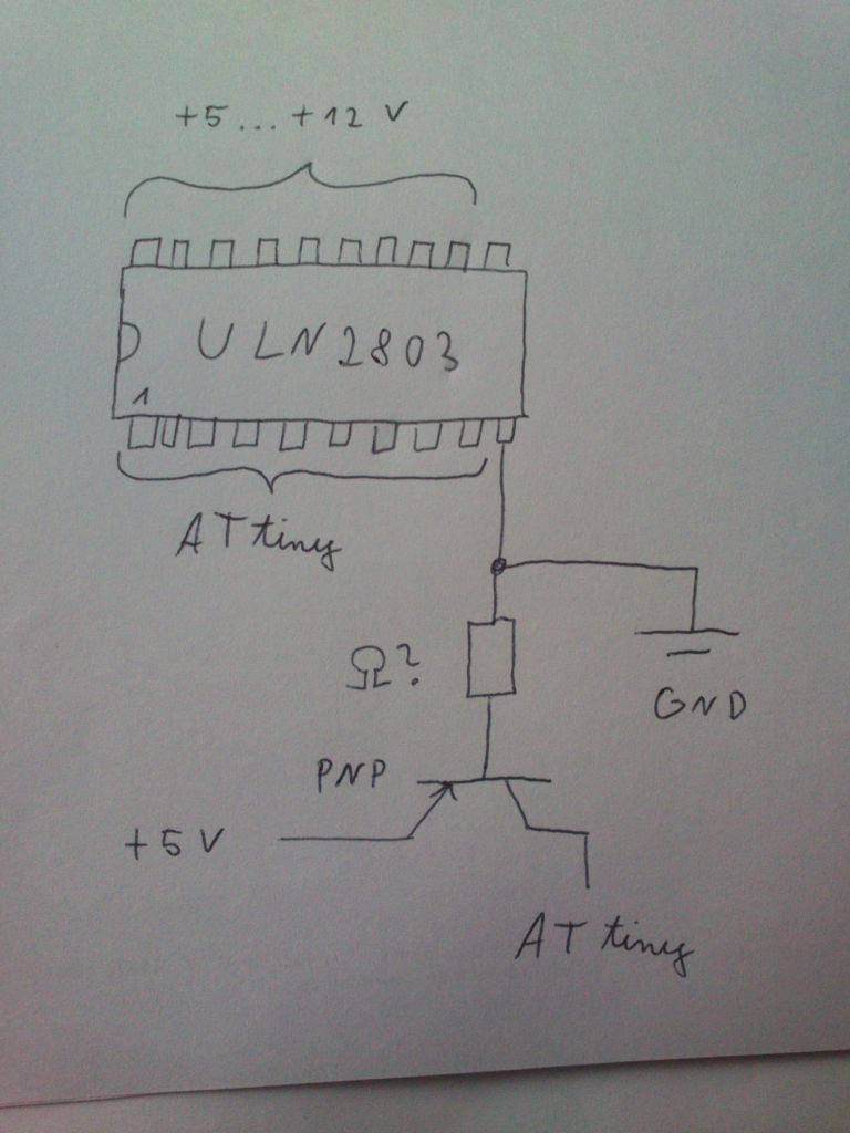

Hallo zusammen, ich möchte mit einem ATtiny feststellen ob der ULN 2803 durchgeschaltet hat. Meine Überlegung: Am GND PIN des ULN einen PNP Transistor parallel schließen, der einen Port am AVR auf 5V schaltet. Nur wie dimensioniere ich jetzt den Vorwiderstand am Transistor? Den Artikel zum Thema Basiswiderstand im Wiki habe ich durchgelesen. Ich weiß nur nicht welchen Strom ich hier annehmen soll. Der ULN soll zwischen 5V und max. 12V schalten. Funktioniert meine Überlegung überhaupt? Gibts evtl. eine einfachere Lösung? Gruß Joachim

Ich habe wirklich "gemalt". Zeichnen kann man das nicht nennen ;-) Ich will mit der Kontrolle auch eher schauen, ob das, was der ULN durchschaltet, noch da ist (kleines Lämpchen). Wenn das Lämpchen durchgebrannt und ein Kanal des ULN geschaltet ist, fließt ja auch kein Strom über GND des ULN. Das ist zumindest meine Theorie. An einen Spannungsfühler über PullUp habe ich auch schon gedacht. Ich wollte die Kontrolle der 8 Leitungen über nur einen IO realisieren. Da weiß ich nicht wo ich mit einem IO das Signal abgreifen soll. Gruß Joachim
Widerstand zwischen GND/ULN und GND/Schaltung, parallel dazu Schottky-Diode zur Spannungsbegrenzung. Und dann damit an einen ADC-Pin vom µC. Wenn Lampe futsch, dann fliesst nur der Steuerstrom des ULN, entsprechen niedrig ist die gemessene Spannung.
Der Transistor ist ja so im Dauerbetrieb, wie stellst Du Dir damit eine Lastdedektion vor? Mit einem Draht könnte man den Strom in der GND-Leitung des ULN messen. Wenn dort ein Strom fließt, schaltet zumindest ein Ausgang und die Last an diesem ist vorhanden.

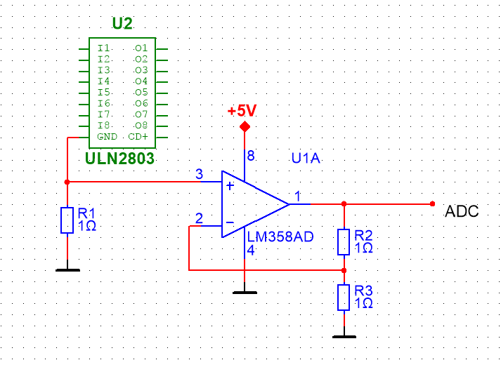

Das wird so nicht funktionieren, weil der pnp immer durchgeschalten ist. Ich würde einen kleine Shunt zwischen GND des ULNs und dem GND deiner Schaltung einbauen und den Spannungsabfall am Shunt mit einem OPV verstärken und dem ADC auswerten.
Joachim J. schrieb: > Ich habe wirklich "gemalt". Zeichnen kann man das nicht nennen ;-) Der Transistor in deiner Schaltung wird immer voll durchgeschaltet sein, weil in die Basis über den Widerstand immer ein Strom von Gnd her fließt. Folglich wird der Eingangs-Pin vom ATtiny immer auf High-Level gezogen.
Das würde dann so aussehen... Edit: Ich habe vergessen R2/R3 zu andern... Die muss man so dimensionieren, dass die Ausgansspannung des Verstärker 5V ist, wenn alle Transistoren des ULNs durchgeschalten sind
M. H. schrieb: > Das würde dann so aussehen... Wozu die Verstärkung? Der ADC ist bei Verwendung einer internen Referenz wie 1,1V allemal empfindlich genug. Ab besten fährt man kurz einen Lampentestmodus, der die Ausgängen einzeln durchgeht. Muss ja nicht lang dauern, im Millisekundenbereich stört das niemanden. Dann weiss man auch gleich, welche es ist. Joachim J. schrieb: > (kleines Lämpchen) Wo verwedendet man heute noch Lämpchen statt LEDs?

A. K. schrieb: > Wozu die Verstärkung? Der ADC ist bei Verwendung der internen Referenz > allemal empfindlich genug. Dann kann man das auch weglassen. Ich kenne mich mit Atmel µCs nicht aus. Ich weiß jetzt nicht welche Auflösung und interne Referenzspannung der Attiny hat. A. K. schrieb: > Allerdings würde ich, wie geschrieben, eine Schottky-Diode zum > Widerstand parallel schalten. Sonst wird etwas duster, wenn alle Lampen > an sind. Wenn man die Spannung am Shunt begrenz, kann man nicht mehr messen, wenn z.B. bei 1Ohm von 700 auf 600mA sinkt. Ich würde vorschalten dem Shunt so zu dimensionieren, dass der Strom einer Lampe den Ausgangswert des ADC um 10 verändert. ICH kenne die Auflösung und Referenzspannung des Attinys nicht nehme aber für mein Beispiel an: 10bit, Uref=2.56V Auflösung=2.56V/(2^10)= 2.5mV Also würde ich am Shunt 25mV pro Lampe abfallen lassen. Rshunt=25mV/Ilampe Jetzt hat man wen alle 8 leuchten 200mV an Shunt, dann erübrigt sich das mit der Schottky. Sollte der ADC des Attinys eine andere Referenzspannung oder Auflösung haben, muss man die Werte natürlich umrechnen.
Nur aus Interesse: Stimmt meine Annahme von Uref und Auflösung?
M. H. schrieb: > Nur aus Interesse: Stimmt meine Annahme von Uref und Auflösung? Ja. Neuere Typen haben eine 1,1V Referenz und daraus abgeleitet eine 2,56V Referenz, wählbar. Anders wärs schwierig, bei 2V Betrieb irgendwas damit anzufangen.
