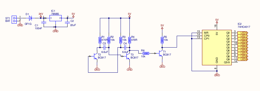

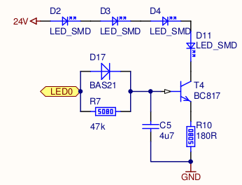

Hallo Daniel, sowas hab ich neulich zusammen mit einem Praktikanten gemacht: http://www.youtube.com/watch?v=g6B92XOZozQ Den Teil mit der LED muss man halt 10x aufbauen. gerd
