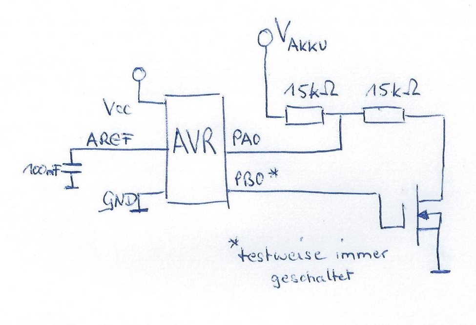

Abend, Nach wie vor habe ich ein Problem mit Messschwankungen des ADC beim mega644 (interne REF 2,56V), wobei nun am ADC Pin ein Spannungsteiler mit 15kOhm an GND und 15kOhm an Vcc abzweigt. An AREF hängen 100nF nach GND. DDRA = 0; PORTA = 0; ADCSRA |= (1<<ADEN)|(1<<ADPS0)|(1<<ADPS1)|(1<<ADPS2); //Prescaler: 128 ADMUX = (...single port x...); ADMUX |= (1<<REFS0)|(1<<REFS1); Soweit zur Initialisierung. Nach mehreren Messungen, die hintereinander ausgeführt werden, stellt man fest, dass der Wert immer noch um bis zu 8 bit schwankt. Woran könnte es liegen? Was habe ich nicht beachtet? Ist die interne Referenz so unzuverlässig? Ich versuche einen Ausschnitt vom Schaltplan anzuhängen Danke im Voraus, Jabu
Jabu schrieb: > Was habe ich nicht beachtet? Falsche Masseverdrahtung? Deine Schaltung ergibt Überspannung am Analogpin wenn der FET ausgeschaltet ist. Gruß Anja
Jabu schrieb: > Woran könnte es liegen? Es gibt auch noch die Möglichkeit, dass Potentialunterschiede zwischen den GNDs (AGND, GND und GND des zu messenden Signals) einen Fehler produzieren. Außerdem können Störungen auf AVCC eine Ursache sein (-> AVCC abblocken, ggf. mit Drossel). Gruß Dietrich
Jabu schrieb: > Was habe ich nicht beachtet? Ist die interne Referenz so > unzuverlässig? Bleibt der ADC in Deinem Projekt auf interne Referenz geschaltet oder wird zwischendurch auch auf VCC Referenz umgeschaltet? Beim Umschalten auf interne Referenz muß eine Wartezeit berücksichtigt werden, bis die AREF Spannung wegen des angeschlossenen Kondensators die geänderte Referenzspannung erreicht.
Anja schrieb: > Deine Schaltung ergibt Überspannung am Analogpin wenn der FET > ausgeschaltet ist. Nein, die Spannung am Pin wird VCC+0.5V nicht überschritten. Dafür sorgt die VCC-seitige Schutzdioden. Und 15kΩ zur Strombegrenzung sind doch ok ;-)
Michael schrieb: > Und 15kΩ zur Strombegrenzung sind doch ok ... nur wenn der Prozessor nicht im Sleep-Mode ist. Oder sonst irgend ein Verbraucher die Versorgung entsprechend stark belastet. Gruß Anja
Wenn ein Strom durch die "Schutzdioden" abfließt kann dies die benachbarten Eingänge, insbesondere andere AD Eingänge stören. Mit dem Strom über die "Dioden" geht der µC zwar nicht kaputt, aber er funktioniert auch nicht mehr unbedingt normal. Die einfachste Lösung ist wohl der Kondensator parallel zum Hochohmigen Teiler (bis etwa 1 M), zumindest wenn die Temperatur nicht zu hoch wird. Wenn schon Teiler, dann eher so wie Anja gezeigt hat, mit FET vor dem Eingang. Als Alternative ginge auch noch ein hochohmiger Teiler und ein sparsamer (z.B. TS27L2), ggf. Abschaltbarer (z.B. MCP603) OP als Impedanzwandler.
