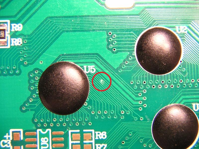

Hast Du mal die Rückseite des Displays auf ev. mechanische Schäden untersucht? Das hatte ich schonmal. Auch solche seltsamen Effekte. Joachim
Rene Sturmlechner schrieb: > Da sollte doch normalerweise nach Power up die ganze erste Zeile > sichtbar sein. Stimmt. Das ist recht merkwürdig. Bist Du sicher, dass Du sie nicht alle mit der selben Prozedur zerschossen hast? Zeig mal, wie Dein Aufbau ist. J. H. schrieb: > Das hatte ich schonmal. Bei drei Displays? Gruß Jobst
