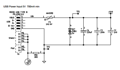

von Bupf (Gast)
Wie man dem Schatplan
http://www.raspberrypi.org/wp-content/uploads/2012/10/Raspberry-Pi-R2.0-Schematics-Issue2.2_027.pdf
zweifelsfrei entnehmen kann speist man dadurch bei 5V auf die
Versorgungsschiene NACH der Schutzbeschaltung (TVS-Diode + Sicherung)
ein. Die TVS-Diode ist bei diesem Abstand zur Speisestelle nicht mehr
wirksam. Auf der 3V3-Schiene am GPIO speist man logischer Weise sogar
schon hinter dem ersten Spannungsregler ein. Das ganze ist NICHT zu
empfehlen - auch wenn es funktioniert. Frägt sich nur was passiert wenn
mal Mist auf dem Eingang passiert. Nix gutes in jedem Fall.
von Kein Name (Gast)
Ähm... sieht eher so aus, als sei die TVS immer noch wirksam, kann aber
ohne die Polyfuse durchbrennen.

von Jay M. (blubb33)
Hat jemand vielleicht einen Link oder eine Beispielschaltung in Bezug
auf eine Sicherungsschaltung (TVS und Fuse).
Ich würde gerne eine solche Sicherung mit auf mein Board packen und von
da aus über die GPIO den RPi mit Strom (5V) versorgen.
von Oliver H. (dobson)
Bupf hat den Schaltplan bereits gepostet. Da kannst du den
Versorgungsteil übernehmen.
Das ist dieser Teil?
Jap.
Die Kondensatoren kannst du aber sein lassen, da die bei Versorgung über
die Pinleiste auch ihren Dienst erfüllen. Obwohl ein 1-10µF mit nem
kleinen 100nF nicht schaden würde...
