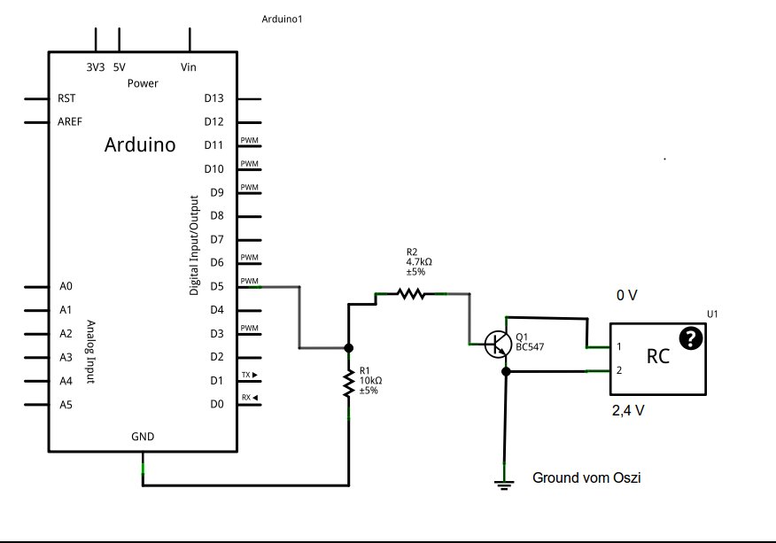

Hallo! Ich möchte den Arduino die Fernbedienung eines RC-Autos steuern lassen. Wenn ich die Spannung des Tasters der Fernbedienung messe, erhalte ich 0 V und 2,43 V. Der Pin D5 sendet zyklisch an/aus-Signale zum Schalten des Transistors. Warum funktioniert die folgende Schaltung überhaupt? Eigentlich hätte ich die Zuleitungen vom Collector und Emitter vertauschen wollen. Und warum funktioniert das ganze nur, wenn ich die Masse von meinem Oszi anschliesse? Gruß Steffen
Laut Schaltplan ist der Emitter (GND) und GND vom Board nicht verbunden, es kann kein Basisstrom fließen. Eventuell stellst Du mit dem Oszilloskop diese verbindung über die Schutzerde her.
Steffen S. schrieb: > Hallo! > > Ich möchte den Arduino die Fernbedienung eines RC-Autos steuern lassen. > Wenn ich die Spannung des Tasters der Fernbedienung messe, erhalte ich 0 > V und 2,43 V. > > Der Pin D5 sendet zyklisch an/aus-Signale zum Schalten des Transistors. > Warum funktioniert die folgende Schaltung überhaupt? > Eigentlich hätte ich die Zuleitungen vom Collector und Emitter > vertauschen wollen. Und warum funktioniert das ganze nur, wenn ich die > Masse von meinem Oszi anschliesse? > > Gruß Steffen Hallo Namensvetter, was willst du machen? wie ist dein Aufbau? was für eine Fernbedienung ist das? Damit die Schaltung geht musst du auch die Masse vom Arduino mit dem Transistor verbinden.

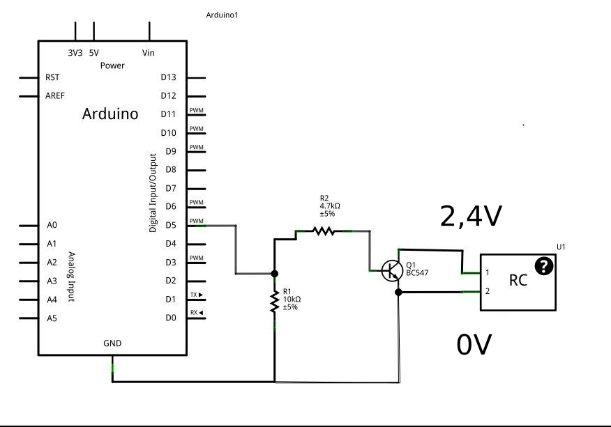

Wenn ich die Masse vom Arduino mit dem Emitter verbinde, ist die Steuerung die "fast" die ganze Zeit an. Das Programm setzt den Pin5 1s auf HIGH und 5s auf LOW.

Was mir gerade auffällt, soll das im Schaltplan heißen, dass an Pin 2 des RC-Moduls das höhere Potenzial als an Pin 1 anliegt? Dann würde ich die Anschlüsse zum Transistor umdrehen.

Hier eine aktualisierte Zeichnung. Leider im svg-Format. Eigentlich erwarte ich, dass die Steuerung (gedrückter Taster zum z.B. rechts lenken) 5s aus ist und 1s an ist. In der jetzigen Schaltung ist sie kontinuierlich an. Wäre ein Bild von Aufbau wirklich sinnvoll? Danke und Gruß Steffen

Steffen S. schrieb: >> Wahrscheinlich. Willst du einen Taster von der Fernbedienung per Arduino >> ersetzen? > > Genau. na dann solltest du wie Roland geschrieben hat die PINS von dem RC umdrehen. O (null) auf Masse und den anderen PIN auf den Transistor. Roland ... schrieb: > Was mir gerade auffällt, soll das im Schaltplan heißen, dass an Pin 2 > des RC-Moduls das höhere Potenzial als an Pin 1 anliegt? Dann würde ich > die Anschlüsse zum Transistor umdrehen.
Roland ... schrieb: > Dreh Pin 1 und 2 um. Habe ich! Jetzt ist er 5s aus wie erwartet. In der einen Sekunde in der er lenken soll, zuckeln die Räder ca. drei mal hin und her. Reicht der Strom eventuell noch nicht aus?

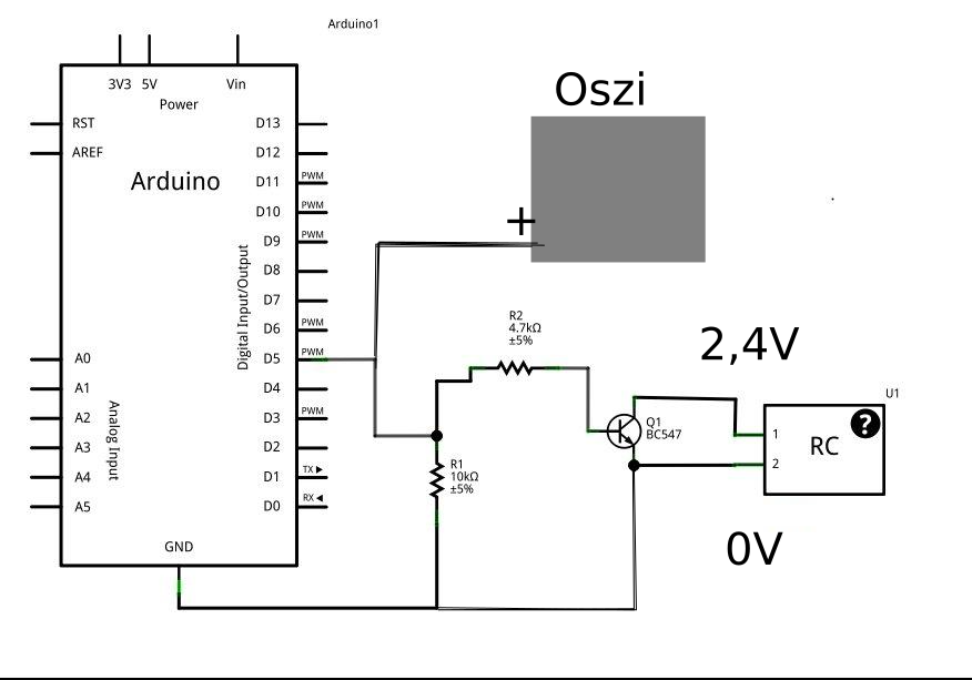

Steffen schrieb: > Also daran kann es nicht liegen. Verringer mal den R2 auf 1k. Nicht das > der Transitor nicht richtig durchsteuert. Hat auch nicht geholfen. Wenn ich die Masse noch mit der Oszi-Masse verbinde gibts keine Probleme. Wenn ich mir das Signal am D5 ansehe, erkenne ich ein Schwanken im Bereich von 4,9 +- 1 V. Wenn das Signal auf LOW liegt enthält es kein Schwanken.

Wenn ich den Pluspol vom Oszi mit dem Pin D6 verbinde ist das Klackern auch weg. Ebenso wenn ich Masse vom Oszi mit der anderen Masse verbinde. Ich lasse die Lenkung jetzt mehrere Sekunden aktiviert und stelle fest, das die Schaltung wie folgt schaltet: LOW - HIGH - LOW - HIGH und dann die ganze Zeit auf HIGH. Also er geht einmal zurück.

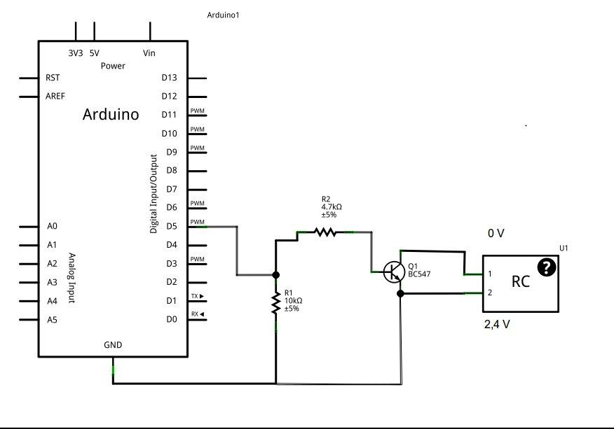

Hey, mit einem R2 = 2,2k-Ohm Widerstand funktioniert es. War I_B zu hoch? Vielen Dank für die Mithilfe!!! Und nen schönen ersten Advent! Steffen
