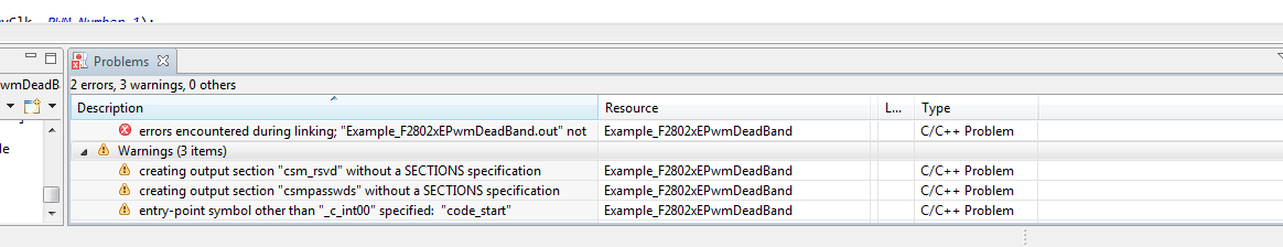

Und anbei der Eintrag in das Register:
    EPwm1Regs.CMPA.half.CMPA = amplitude*sineLookup[i];
mit diesem Code gibt mir der Compiler eine Fehlermeldung, allerdings
nichts Konkretes (siehe Bild).
Ich bin mir sicher, dass es daran liegt, dass das Ergebnis von
aplitude*sineLookup[i] eine Fließkommazahl ist, das Register allerdings
eine Ganzzahl benötigt.
Verwendet wird ein F28027 DSP von TI.
Ich habe schon nach Castings (int)... im Internet gesucht, aber nichts
hat so wirklich funktioniert.
Wie kann ich das am geschicktesten in einen Int umwandeln oder runden?
Für eure Hilfe bin ich sehr dankbar.
Gruß,
Alexander

von Steel (Gast)
Guck doch mal in Line 117.
Das casting ist sicher nicht das Problem.

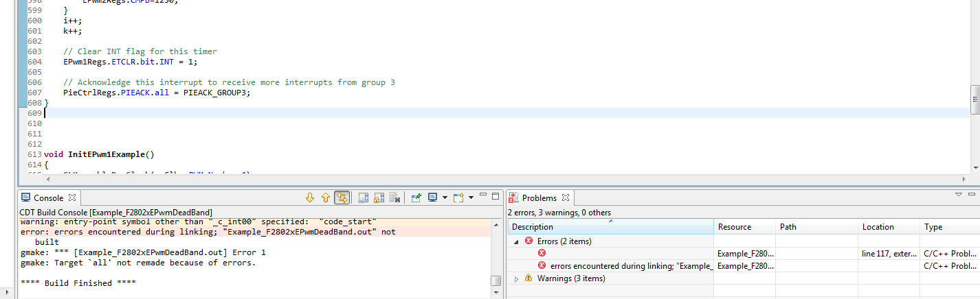

von Karl H. (kbuchegg)
Ist ein bischen eigenartig.
Denn Zeile 117 in deinem Code ist mitten in einem Kommentar.
Wie geht denn die Fehlermeldung dort weiter. bei 'Location' kann ich nut
lesen "line 117, exter..."
wie geht dort der Text weiter? Zieh dir doch mal die Spalte dort in den
Fehlermeldungen breiter, damit du das komplett lesen kannst.
von Ralf G. (ralg)
Wie ich das lese, kommt die Meldung vom Linker. Der Compiler hat was
'zurechtgebastelt', dich aber vorher gewarnt!
von Alexander (Gast)
Dirk B. schrieb:
> Hallo,
> bei Deiner Tabelle würde ich sagen: Multiplikation mit 100...
> Grüße,
> Dirk
das könnte gut funktionieren. Allerdings habe ich dann bei der Amplitude
weniger Spielraum (da ich die Amplitude um den Faktor 100 kleiner habe.
Könnte aber sehr gut sein, dass es sich auf die gewünschte
Ausgangsspannung wenig auswirkt).
Siehe Anhang.

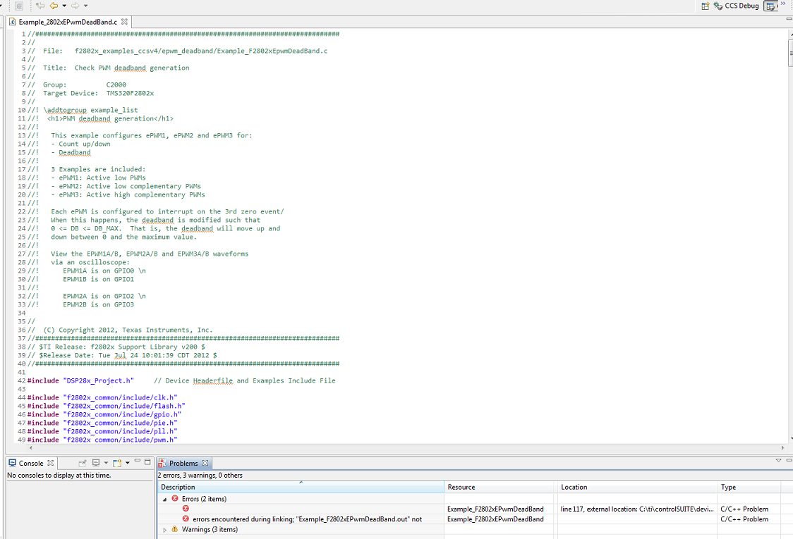

Ist immer noch nicht komplett lesbar.
Dort steht ein Dateiname. Diese Datei kann man mal aufmachen und
reinschauen, was dort an der Zeile 177 steht.
Ich schätze mal, es hat was mit der Floating Point Arithmetik zu tun. Da
es eine Meldug vom Linker ist, wird halt die Floating Point nicht
komplett gelinkt worden sein, wenn überhaupt.
Was besagen die 3 Warnings?
Okay, jetzt habe ich dich verstanden (sorry :/)
Dateiname: F2802x_generic_ram.cmd
Inhalt:

Zeile 117:
   .stack           : > RAMM1,     PAGE = 1
Siehe Anhang.

Damit hat sich das Problem ja erstmal deutlich verkleinert. Jetzt geht's
an die Warnungen...
