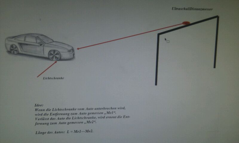

Hallo, als kleines Projekt arbeite ich gerade an einer Parkhaussteuerung. Da bin ich gerade bei einer Längenmessung von Fahrzeugen angekommen. Von Fahrzeugen die ins Parkhaus einfahren, soll die Länge gemessen werden, und je nach Länge darf das Auto nur in dafür vorgesehen Parkbuchten parken (wird angezeigt). Zu dieser Längenmessung habe ich aber noch keine wirklich umsetzbare Idee bekommen. Die bisher Beste ist eine Messung mit einem Ultraschallsensor. Im Modell schiebt man hier das Auto durch eine LIchtschranke. Beim ersten Unterbrechen der Lichtschranke misst der Ultraschallsensor den Abstand, genauso wie nachdem das Auto die Lichschranke passiert ist. Das Problem ist hier aber denke ich, dass das auto ja bei der zweiten Messung auf einer anderen Position ist wie bei der ersten Messung. Kann man dies dann trotzdem noch exakt messen? Ansonsten bin ich sehr offen für weitere Vorschläge ;) MfG, Hans
Hans schrieb: > Die bisher Beste ist eine Messung mit einem Ultraschallsensor. > Im Modell schiebt man hier das Auto durch eine LIchtschranke. Beim > ersten Unterbrechen der Lichtschranke misst der Ultraschallsensor den > Abstand welchen Abstand? Abstand - von wo bis wo? > genauso wie nachdem das Auto die Lichschranke passiert ist. Das > Problem ist hier aber denke ich, dass das auto ja bei der zweiten > Messung auf einer anderen Position ist wie bei der ersten Messung. Ich seh da jetzt noch nicht das Problem. Wenn dir klar ist, wie die Messung funktionieren soll, sieht das nach einer praktikablen Methode aus. > Kann > man dies dann trotzdem noch exakt messen? Wie exakt brauchst du es denn? Ich denke nicht, dass es auf den Zentimeter ankommt.
Hallo, in beiden Fällen (Lichtschranke und Ultraschall) stellt sich die Frage, was am Auto genau gemessen wird. Bei einer senkrechten Lichtschranke könnte man noch davon ausgehen, dass die Länge einschliesslich Stossstangen erfasst wird (aber keine Anhängerkupplung), bei einer waagrechten lässt sich das nicht sicher erreichen. Aber v.a. die Ultraschallmessung erfasst irgendwas am Fahrzeug, vorzugsweise eine senkrechte Fläche, aber das kann bei unterschiedlichen Typen ganz verschieden sein. Und richtig, wenn das Auto sich weiterbewegt hat, muss es nicht mehr die gleiche Fläche sein. Sicherer wären ein paar senkrechte Lichtschranken zur zeitgleichen Erfassung der Länge, man muss es ja nicht auf den cm wissen, sondern nur klassifizieren. Gruss Reinhard

Hans schrieb: > Wenn dieser wie im Bild schräg nach unten gerichtet ist, würden dann > nicht theroetisch Schallwellen vom Boden zurückkommen? Wenn der Boden sehr rauh ist, dann schon. Aber die Refelxion an einer ausreichend großen zum 'Strahl' senkrecht stehenden Fläche ist um einiges größer. > Mit dem exakt Messen meine ich deshalb auch, ob der Ultraschallsensor > dann beim 2.Messen auch wieder den Abstand von der Spitze des Autos > misst, oder von sonst wo. Das kommt drauf an. Exakt den gleichen Punkt wird er nicht anmessen und du willst den Strahl ja auch eher möglichst flach führen. D.h. die Messbrücke sollte nicht zu nahe am Fahrzeug sein. Was cool wäre, wäre zb ein Strahl genau von vorne, wobei die 'Strassenführung' so ist, dass die Fahrzeuge dann am Sensor nach der Messstrecke vorbei gelenkt werden

Bestrahlst Du eine superglatte Fläche, schräg mit Ultraschall, so kommt nichts zurück. Sagt die Theorie. ... aber. Ist die Fläche rau, ein Abflussgitter - in Einfahrten kein Sonderfall, oder hat der Vorgänger irgendeinen Sch*ß fallen lassen (z.B. einen Klumpen Schneematsch) so ist's aus mit null Reflexion. Was Dir aber helfen könnte ist: Die Teile liegen still - die Autos fahren - sollten sie zumindest.

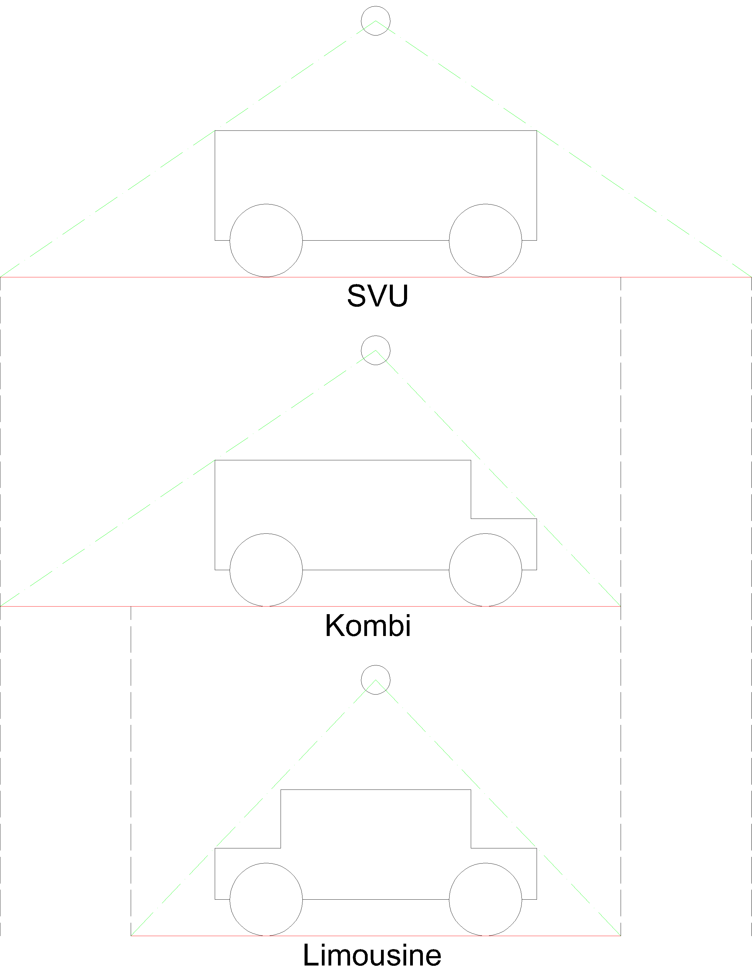

Nur mal zwei Stichworte. 1. Weitwinkel 2. Zwei Kameras. Das angehängte Bildchen zeigt zwei sehr einfache Probleme: 1. In allen mir bekannten Garagen ist nach oben hin, das Bild zeigt es ja auch (die Verhältnisse), bei weitem nicht genügend Platz für eine sinnvolle Kameraposition. 2. Fahrzeuge mit gleicher Länge scheinen unterschiedlich lang zu sein. Zwei Kameras erzeugen zwei Bilder, die nur mit sehr großem Aufwand zusammenzubastenl sind. Unterschiedliche Höhen erzeugen unterschiedliche Perspektiven. Eine Struktur, die kaum Unterschiede zeigt lässt sich optisch nur sehr schwer zusammensetzen. Schau mal von oben auf das Dach eines Autos. Da sind Strecken von leicht mehr als einem Meter ohne "sichtbaren" Unterschied. Die Zusammenzukleben dürfte interessant werden.
Amateur schrieb: > Zwei Kameras erzeugen zwei Bilder, die nur mit sehr großem Aufwand > zusammenzubastenl sind. Noe, die Kameraposition veraendert sich doch nicht. Also nimmt man ein Teil von der einen Kamera und ein Teil von der anderen Kamera. Diese Probleme sind laengst alle geloest.

Hey, entschuldigung dass ich mich jetzt erst melde. Eine Lösung für die Längenmessung habe ich jetzt gefunden, allerdings habe ich jetzt ein Problem mit der Lichtschranke. Was gibt es da für geeignete Lichtschranken? Am liebsten hätte ich da irgendwo einen Ausgang zumn Mikrocontroller hin, der eine bestimmte Signalpegel hat, wenn die Schranke unterbrochen ist, einen anderen Pegel wenn sie nicht unterbrochen ist. Was könnt ihr mir da empfehlen? Ich finde leider keine preisgünstigen Varianten die so etwas realisieren
Hans schrieb: > Was könnt ihr mir da empfehlen? Ich finde leider keine preisgünstigen > Varianten die so etwas realisieren Suchbegriff z.B. Reflexlichtschranke Modelleisenbahn ?
Im Idealfall hat die Lichtschranke eine Reichweite von mindestens 5cm oder mehr, damit das "auto" nicht extrem nah an der Lichtschranke herfahren muss. Leider finde ich dafür aber auch keine REflexlichtschranke
Mir ist jetzt noch nicht klar, was du mit der Lichschranke willst. Speziell erschliesst sich mir noch nicht, wie da jetzt eine Reflexlichtschranke zum Einsatz kommen soll. Aber grundsätzlich ist so eine Lichtschranke ja recht einfach aufgebaut: Auf der einen Seite hat man eine Lichtquelle, auf der anderen Seite einen Sensor, der kann zb ein LDR sein oder ein Phototransistor. Lichtquelle und Sensor sollten in der verwendeten Lichtfrequenz zusammenpassen, was wohl meistens gegeben ist. LDR hat sowieso einen recht großen Spektralbereich und auch Phototransistoren sind 'bretibandig' genug, so dass die Frequenz auch ein wenig daneben liegen kann. Bleibt nur noch die Lichtquelle, bei der es natürlich viele Möglichkeiten gibt. Je nach Umgebungsbedingungen kann eine LED schon reichen, ein preiswerter Laserpointer, wie ihn Manager gerne für Vorträge benutzen, überbrückt auch schon mal größere Distanzen. Zur Störischerheit kann man Filterscheiben verwenden oder aber ganz einfach baulich dafür sorgen (zb durch Einbau in Röhrchen), dass der Sensor praktisch nur 'seine' Lichtquelle gegenüber 'sieht'. Dann ist die Sache einfach: entweder er sieht seine Lichtquelle, dann befindet sich nichts zwischen Sensor und Empfänger, oder er sieht sie nicht, dann ist was dazwischen. Bei 5cm und baulich vernünftigem Einbau ist der Unterschied in der vom Sensor wahrgenommenen Helligkeit groß genug, so dass man den Sonsor mehr oder weniger als Schalter ansehen kann. Entweder der ist offen oder er ist geschlossen. D.h. das wird wie ein Taster behandelt. Bei einem Phototransistor könnte man die in einem AVR eingebauten Pullup-Widerstände wahrscheinlich sogar benutzen, bei einem LDR hängt das mehr oder weniger vom genauen Widertstandsunterschied zwischen Hell und Dunkel ab. Ein Versuch wäre es sicherlich wert. Will man nicht haben, dass man das Licht sieht, dann benutzt man eben Infrarot. Infrarot LED und entsprechende Phototransistoren gibt es bei jedem Elektronik-versender. IR hat nur einen Nachteil: das man es nicht sieht. Da der Sender aber möglichst gut auf den Empfänger ausgerichtet sein soll, kann das unter Umständen zu einem Problem werden. Allerdings sollte das bei 5cm Distanz nicht wirklich ausarten. 2 nach Augenmass ausgerichtete Röhrchen, in dem einen sitzt die IR-Diode in einigermassen gut zentrierter und ausgerichteter Form, im anderen Röhrchen sitzt der IR-Phototransistor und dann sollte das eigentlich aus dem Bauch heraus soweit genau genug sein, dass ein Gegenstand zwischen den beiden Röhrschen detektiert werden kann. Hängt natürlich vom Innendurchmesser der Röhrchen ab, bzw. ob da noch Blenden eingebaut werden. Die Längsachsen der Röhrchen sollen ja möglicjhst gut fluchten. Das Licht von IR_Dioden kann man mit den meisten Handy-Kameras sichtbar machen, so dass es auch kein Problem ist festzustellen, ob man die Diode richtig rum angeschlossen hat. Aber: Noch sehe ich nicht, wie eine einzelne Lichtschranke zur Längenmessung taugt, wenn Kinderhand(?) das Matchbox-Auto durch die Einfahrt schiebt und ihm eine Anzeige sagt, wo es "parken" soll.
Bearbeitet durch User
Die Lichtschranke wird nur dazu benutzt zu erkennen wann gemessen werden soll. Also: Lichtschranke unterbrochen -> erste Messung = Abstand zum Auto Lichtschranke nicht mehr unterbrochen -> zweite MEsseung = erneut Abstand zum Auto, aber Differenz beider Messungen ist Länge des Autos SIe soll also nur erkennen, dass ein Auto grade den Lichtstrahl durchbrochen hat, und wann das Auto den Lichstrahl wieder verlässt (mal ganz trivial erklärt) Im Idealfall so, dass das Auto in einigen cm abstand neben der Reflexlichtschranke herfahren kann, oder, wenn die Lichtschranke in sender und Empfänger physikalisch getrennt ist, die Reichweite zwischen Sender und Empfänger auch einige cm ist
